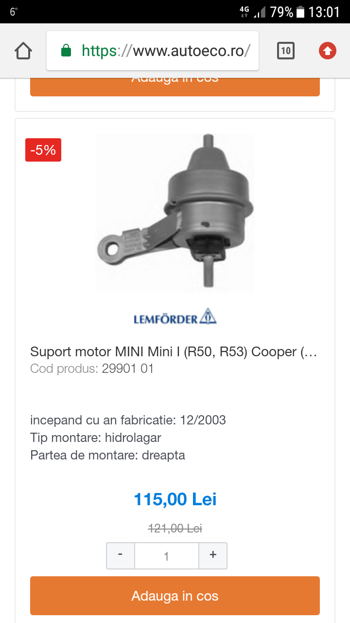

Salut. Am niste vibratii la ralanti si banuiesc ca fiind de vina suport hidroelastic al motorului.
Am gasit ceva la un magazin de piese auto, dar ei spun ca nu se potriveste si imi recomanda ceva la vreo 280 de lei.
La info produs scrie ca se utilizeaza la masini dupa 12.2003, masina mea fiind 2001, dar din poza produse par la fel.
Imi poate spune cineva daca se potriveste cel din poza sau ce ar trebui sa comand?
Multumesc.

da ,au dreptate ,nu se potriveste
tamponul metalic are alt suport motor
trebuie sa comanzi pe cel de cauciuc adica de 280 lei

Ok. Mersi.
Se poate face la Mini Garaj o inspectie, sa nu il cumpar degeaba si problema sa fie in alta parte?
Cu capota deschisa, vibratia se simte undeva in zona ventilatorului de habitaclu(masina are AC automat), daca pisc putin acceleratia, vibratia dispare.

Da , se verifica dacă tamponul e rupt,,,,,,,,,,,,,,,,,, și eu am avut prb ta
