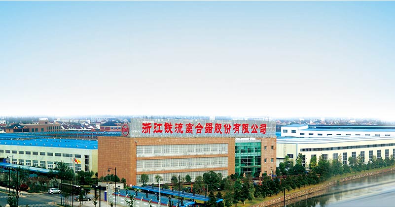

Acum , sa nu te superi, dar te intreb, de ce ai cumparat o chinezarie de ambreiaj????Aveai Sachs, Luke,Valeo la dispozitie,nu ceva fabricat in China.Sediul lor arata comunist rau de tot.Probabil ca si ambreiajele lor au probleme cu controlul de calitate.Montajul cred ca este bun, daca gresesti la montaj nu debraiaza, face zgomot, alte simptome, nu cele descrise de tine.
