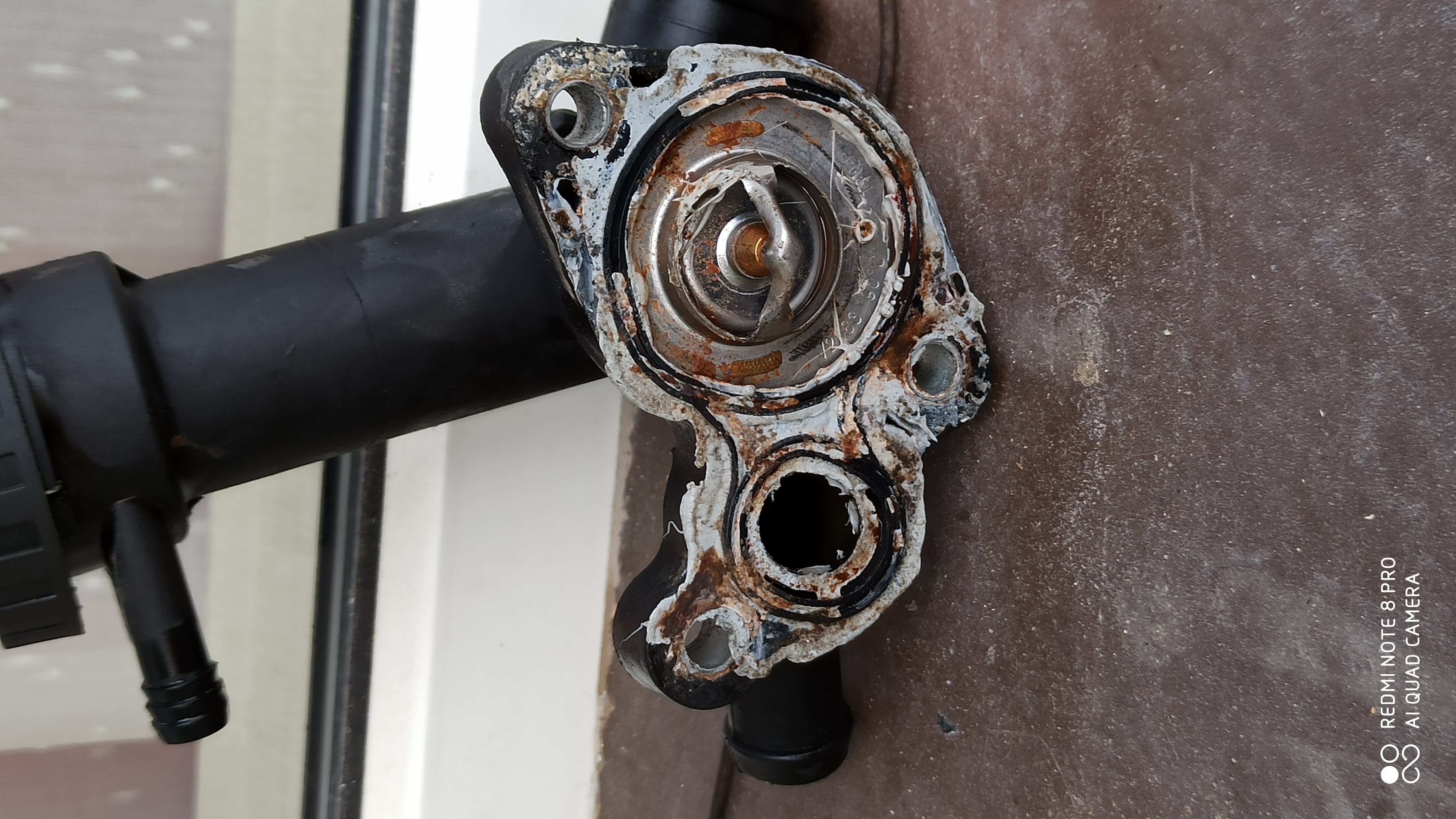

Salut din nou! Problema cu fierberea motorului a fost cauzată de termostat, băiatul de la service l a pus invers (am atașat poza). L am schimbat eu acasă și l am pus cum trebuie. Am făcut un test in mers cu o diagnoza, temperatura lichidului de răcire ajunge undeva la 91 grade și atunci deschide termoststul, iar temperatura ajunge la 89/88 grade, dar după un drum de aproximativ 11 km temperatura lichidului ajungea undeva pe la 98 de grade și iar scădea, când am oprit am observat pe diagnoza că temperatura tot creștea în comparație cu atunci când era pusă în mișcare, ajunsese undeva la 100 grade. Am sa incerc sa ajung la un service mini, dar momentan mă folosesc de mașină și nu am cum sa îmi fac liber de la job.
