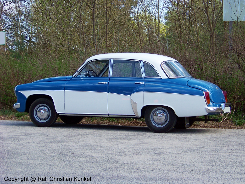

Mi-am facut ucenicia pe Wartburg 312(frumoasa masina),auxiliar de buldozer S1500 montat pe barca,Jawa, MZ si motoreta Carpati.Cand a aparut Mobra,tata a vandut Wartburgul si am trecut la Dacia-deja jucam in alta liga.
Asa arata Warbi:
