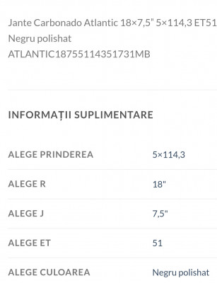

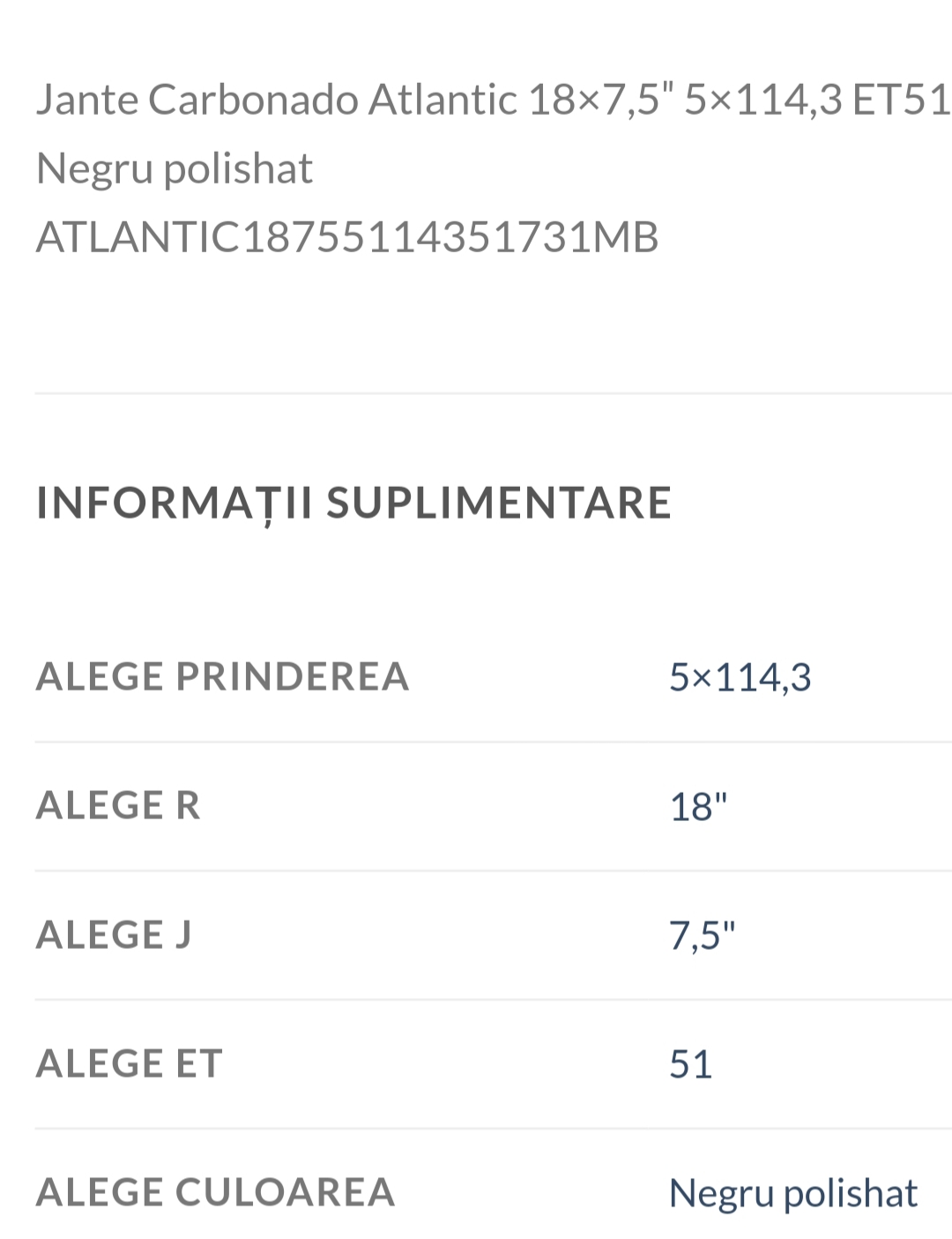

Știe cineva se potrivesc jante mărimile astea pentru anvelope de 225/45R18?
MINImaniacs
Re: R 60 MINIBATmobil JCW Countryman
Nu se potrivesc, diametrul de asezare a gurilor de la suruburi trebuie sa fie 120mm si jantele din poza sunt la 114,3mm

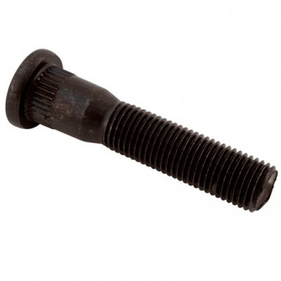

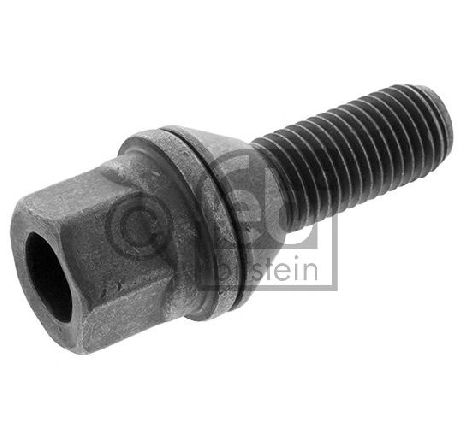

La amandoua ai suruburi, nu prezoane!!!! :lol: :lol: :lol: :lol: :lol:
Dar avand in vedere ca uneori chiar pe site-urile relativ tehnice notiunea de prezon este confundata cu cea de surub,nu fac un caz din asta.
Asta ca sa mai invioram forumul, ca e cam moale de ceva vreme.
Acesta este un surub de roata:
Iar acesta este un prezon de roata:
