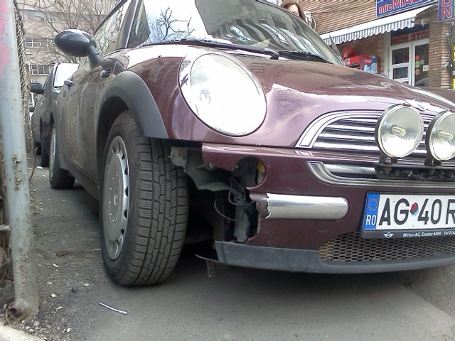

am gasit piese aftermarket la baietii de pe forum la preturi rezonabile cand am luat un caine pe sub roata, cost undeva in jur de 1500ron cu tot cu vopsit bara, fara manopera de montaj (le-am pus singur). desi nu pare f mare lucru cand vezi poza, in spate era sparta contra-aripa de plastic, si cea mai scumpa piesa, "front-panel" din plastic, care e practic tot botul din spatele barii si a radiatoarelor, o piesa in care vin prinse si proiectoarele din bara (cea pe care e eticheta galbena cu ventilatorul).

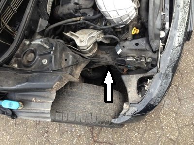

M-am uitat mai bine...sigur ala negru are lonjeronu bulit, ceva nu arata bine acolo

Deci ala negru pica. Ala albastru ar avea mai multe chestii de inlocuit printre care si radiatorul ca din poza pare indoit. Tot nu m-ati lamurit cu navigatia ma obsedeaza la fel de mult ca orice alt detaliu la masina. Functioneaza in Romania ? Eu am auzit ca merge in tot restul Europei mai putin la noi. Daca nu merge eu practic dau bani degeaba pe ea ca sa stea de decor.

mie nu mi se pare ca se vede ceva deosebit la lonjeronul ala, daca masina merge drept la proba (masina aia ar trebui sa functioneze fara probleme la ce dauna are), totul e ok. dar fiind o lovitura in zona rotii, sansele sa fie ceva belit sunt mai mari, chiar daca nu pare acolo (poate sa fie belit ceva la prinderile/bucsele basculei, etc).
e greu sa judeci o masina din poze.
