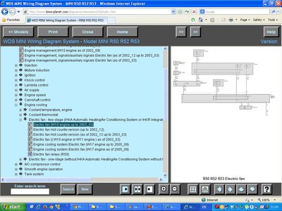

La R50 benzinar , ventilatorul este genul -two stage-difera doar schema electrica de actionare inainte si dupa 03.2003.One stage fan este doar la Diesel de 1,4, respectiv motorul W17.io's scrie:deci nu inteleg.. treapta 1 la ventilator de fapt nu e turatia mai mica ci pornitul intermitent iar treapta 2 e pornit continuu?![]()
Aici schema.
Re: Va functioneaza treapta 1 de la electroventilator?
interesant
a mea e 03/2003 deci e..??
al meu functioneaza intermitent iar daca stau mai mult pe loc porneste continuu
