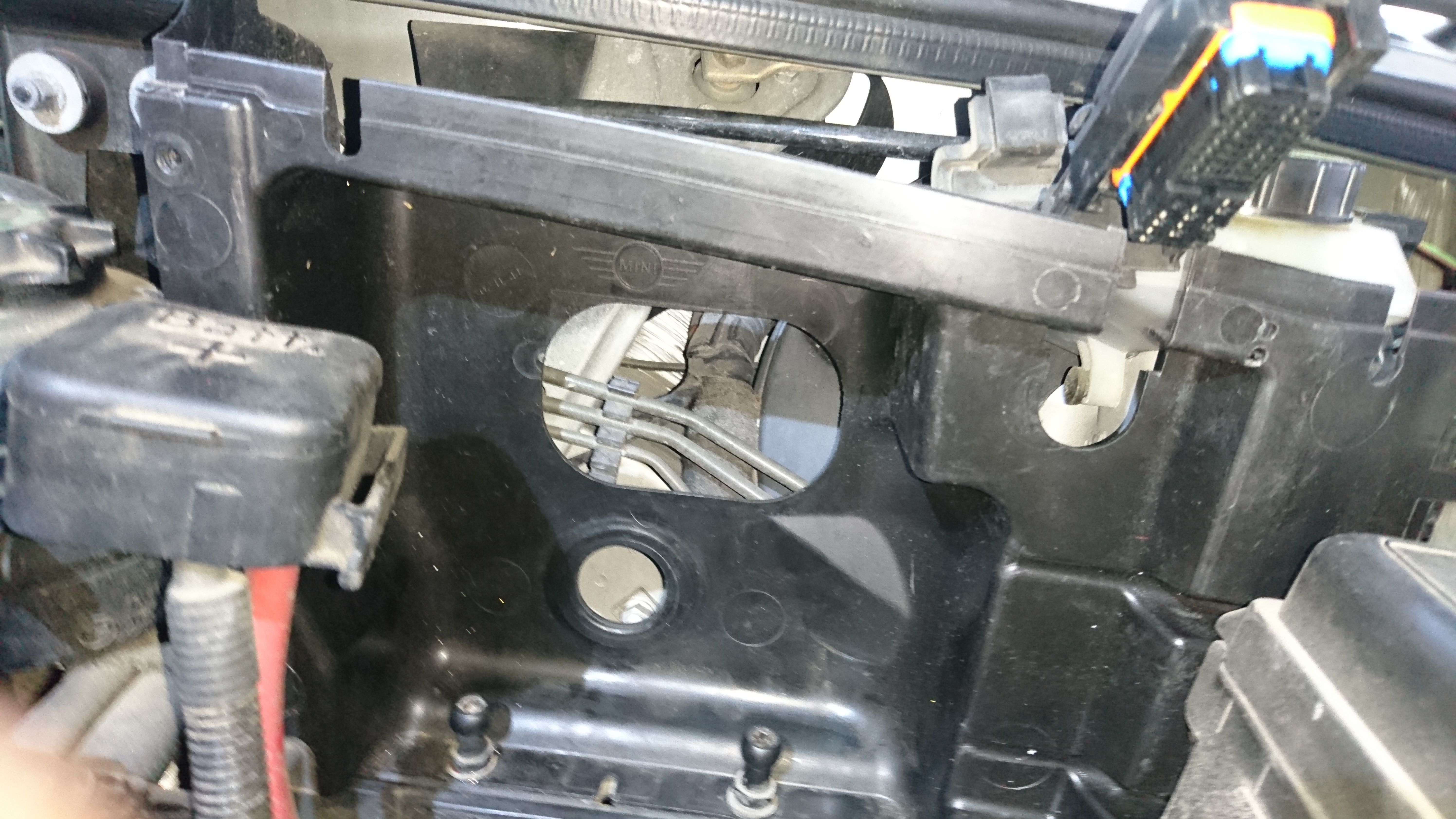

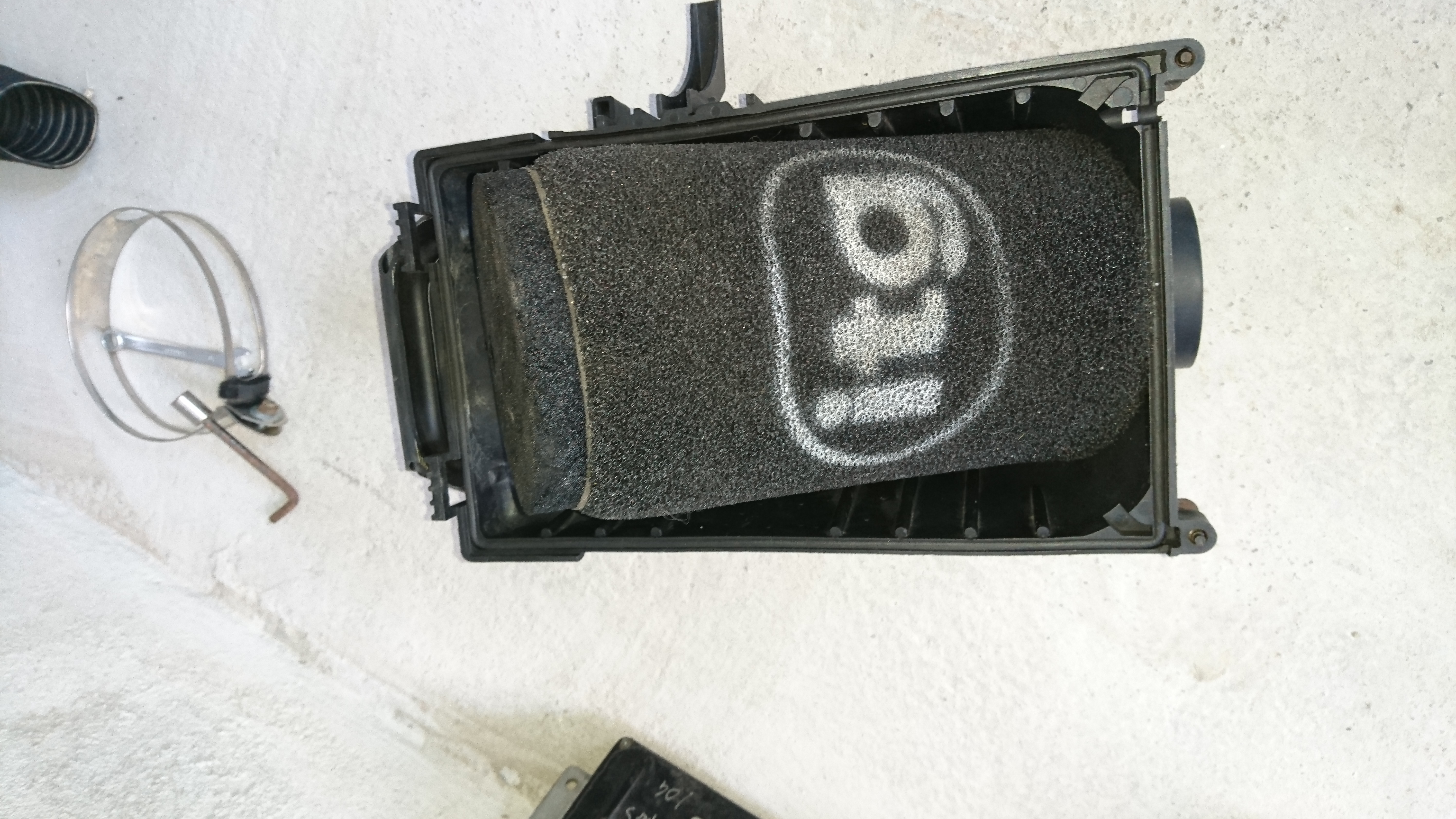

Air box jcw (fara clapeta de plastic care inchide/deschide) + filtru itg
Ex filtru sport

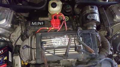

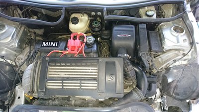

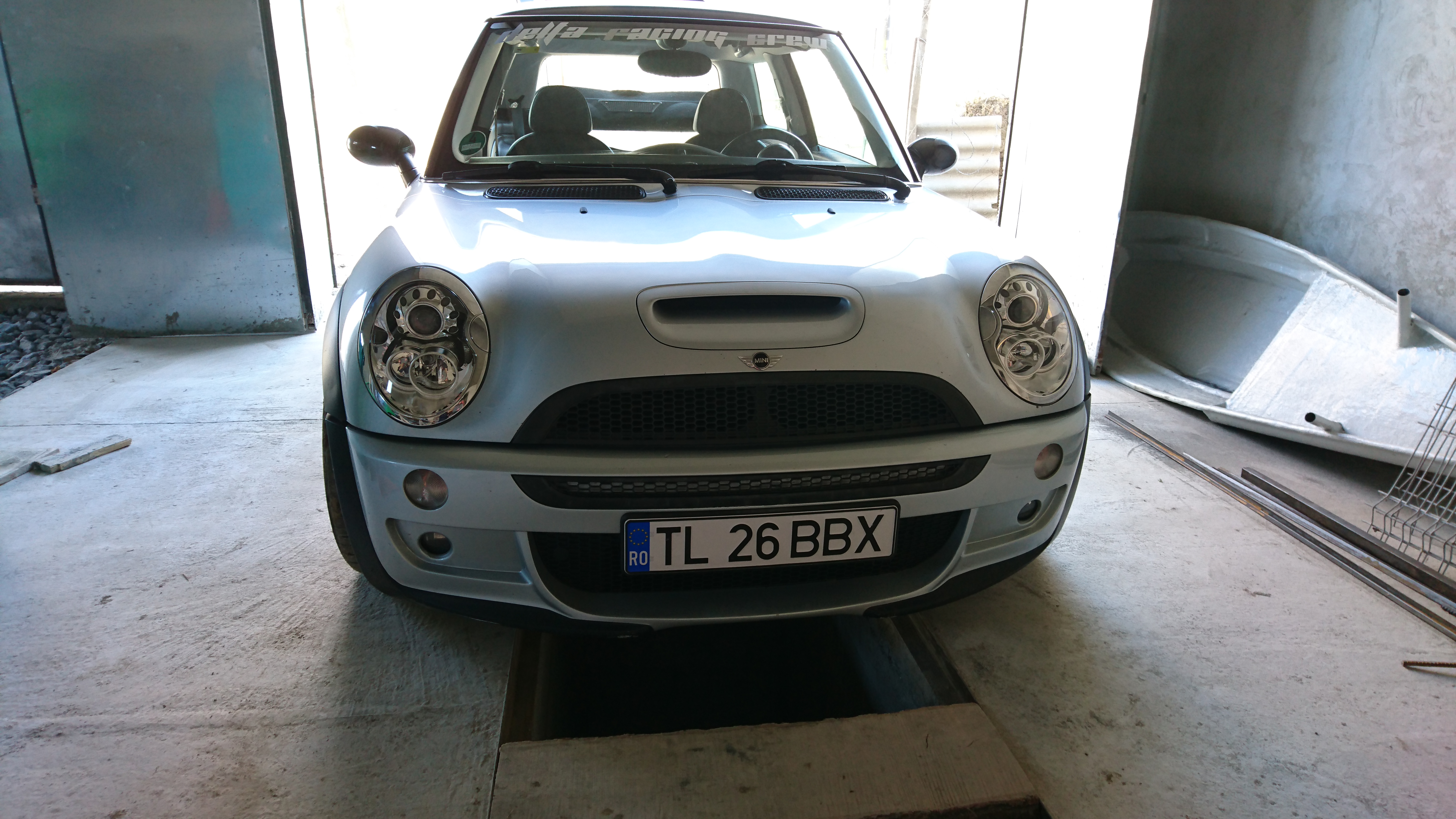

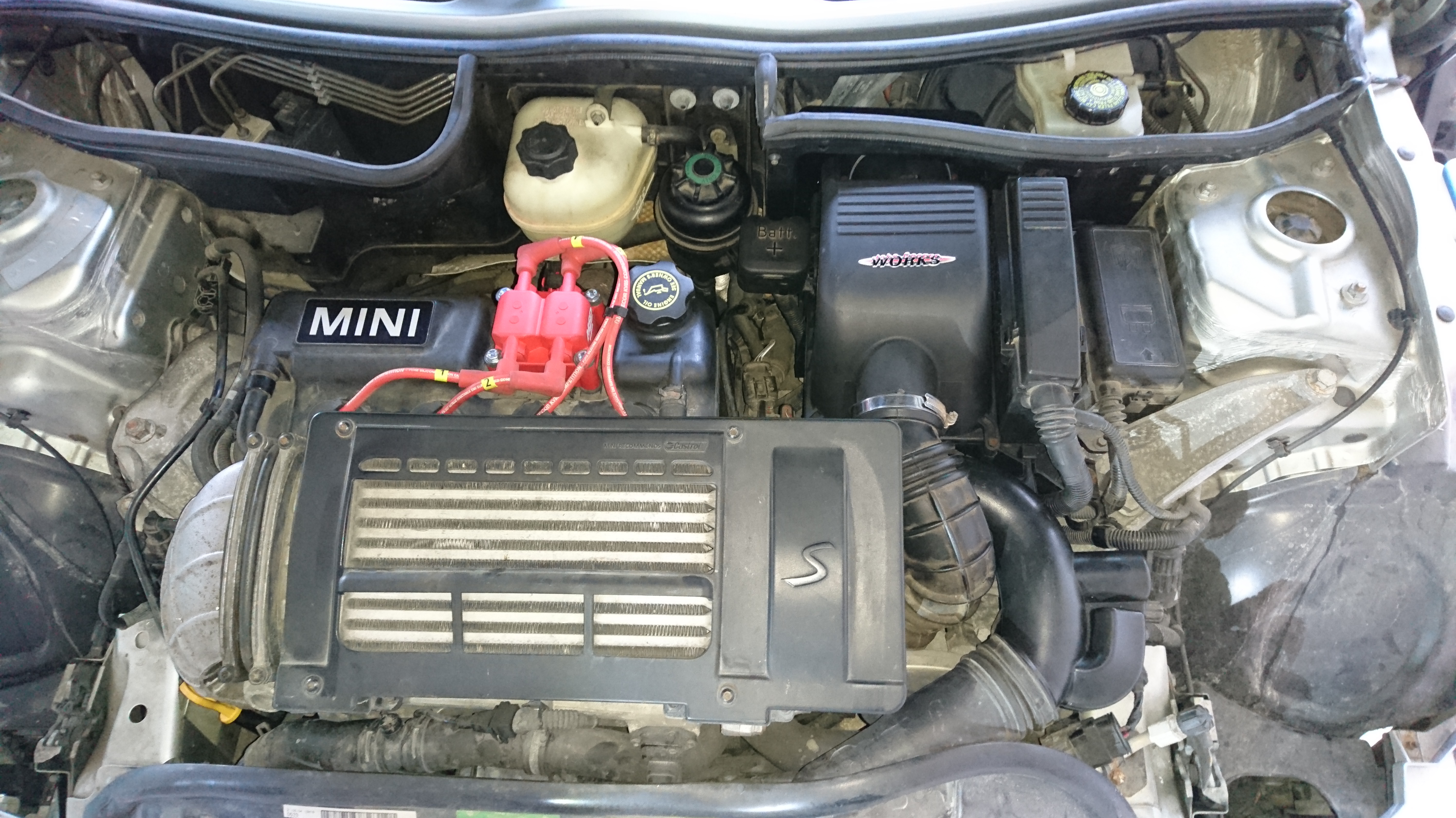

Dupa upgrade-urile aduse masina a primit si un soft de la Dl. Adrian
-injectoare 380cc jcw
-fulie -17%
-airbox jcw, filtru ITG
-bobina inductie MSD
-fise Magnecor
-soft Nastase Adrian
*evacuarea e stock catalizatoare la locul lor,teava pana aproape de mediana stock, de unde incepe traseul mediana si finala sport Eisenmann,63mm, dar pe acelas principiu de traseu stock, putin sunet fara nici un cal frumos

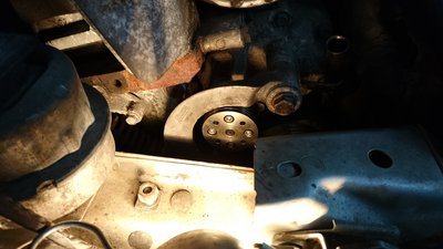

Nu am masurat pe dyno masina,dar am apucat sa ma dau cu doua masini skoda octavia1 vrs 180cp la baza (acum aproximativ 210cp+ cu soft evacuare etc.) si un A4 2.0 T 200cp care a fost mai slab decat skoda... si merge sunt peste ei destul de bine, in conditiile in care motorul meu are o problema pe cilindrul 2 eroare... nu ii pot masura compresia ca nu pot scoate bujia, merg cu 3 bujii varianta mai rece Denso IK22 si una stock.

Am unele erori care trebuie rezolvate, nu am timp sa ma mai ocup de ea acum in sensul ca nu-i iese o bujie si n-am vrut sa risc sa se rupa in chiuloasa sa desfac motorul etc plus eroare pe cilindrul 2(misfire) exact unde nu iese bujia, ea lucreaza in schimb

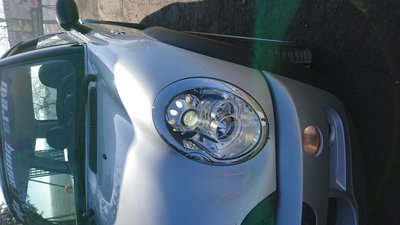

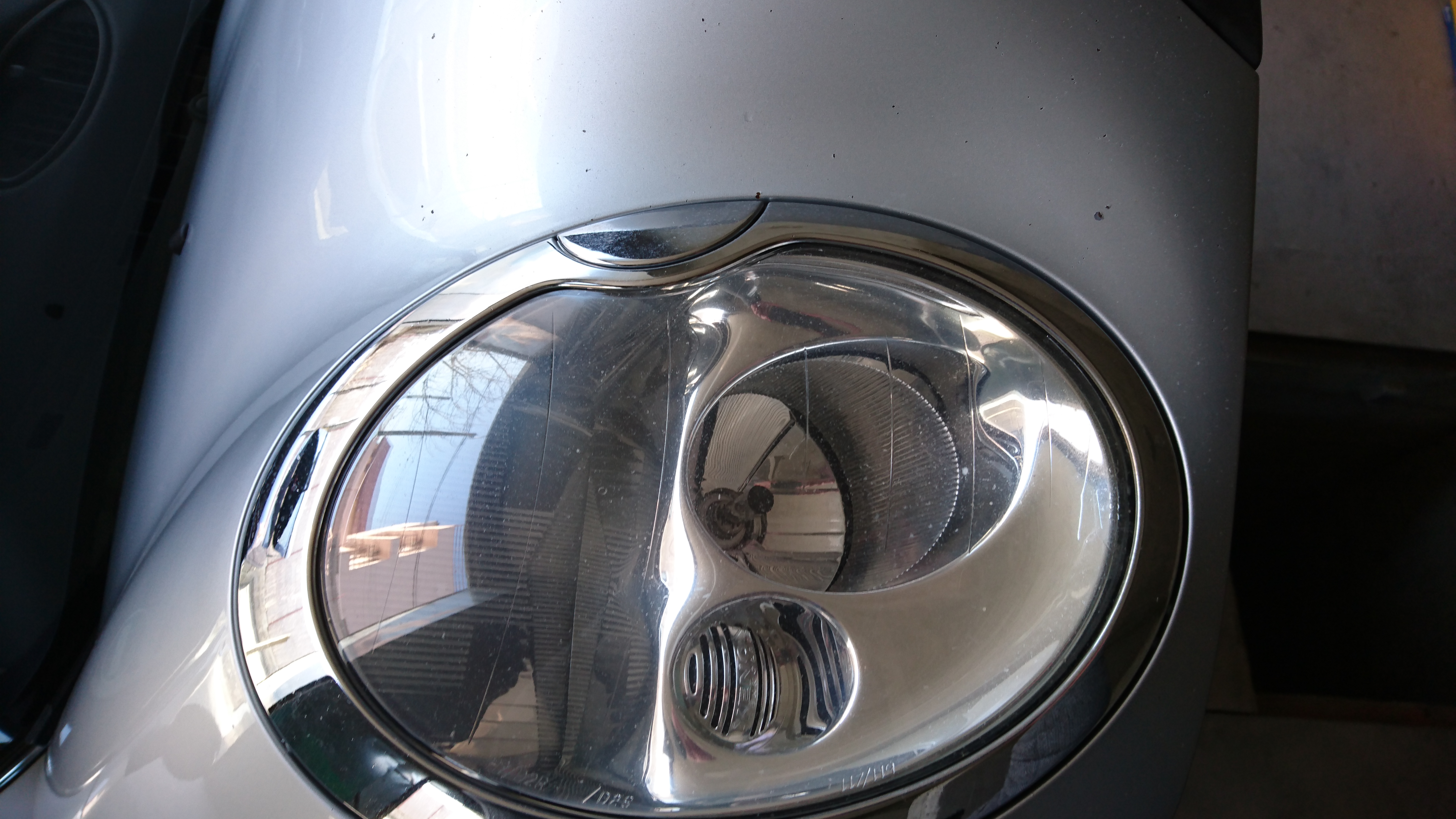

Daca tot am am erori la motor, am zis sa-i schimb farurile
