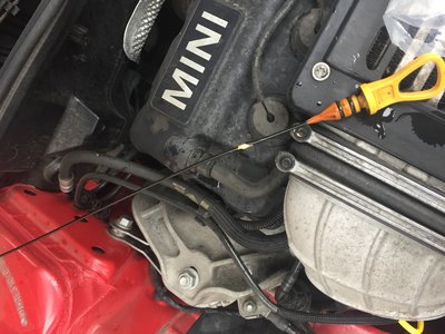

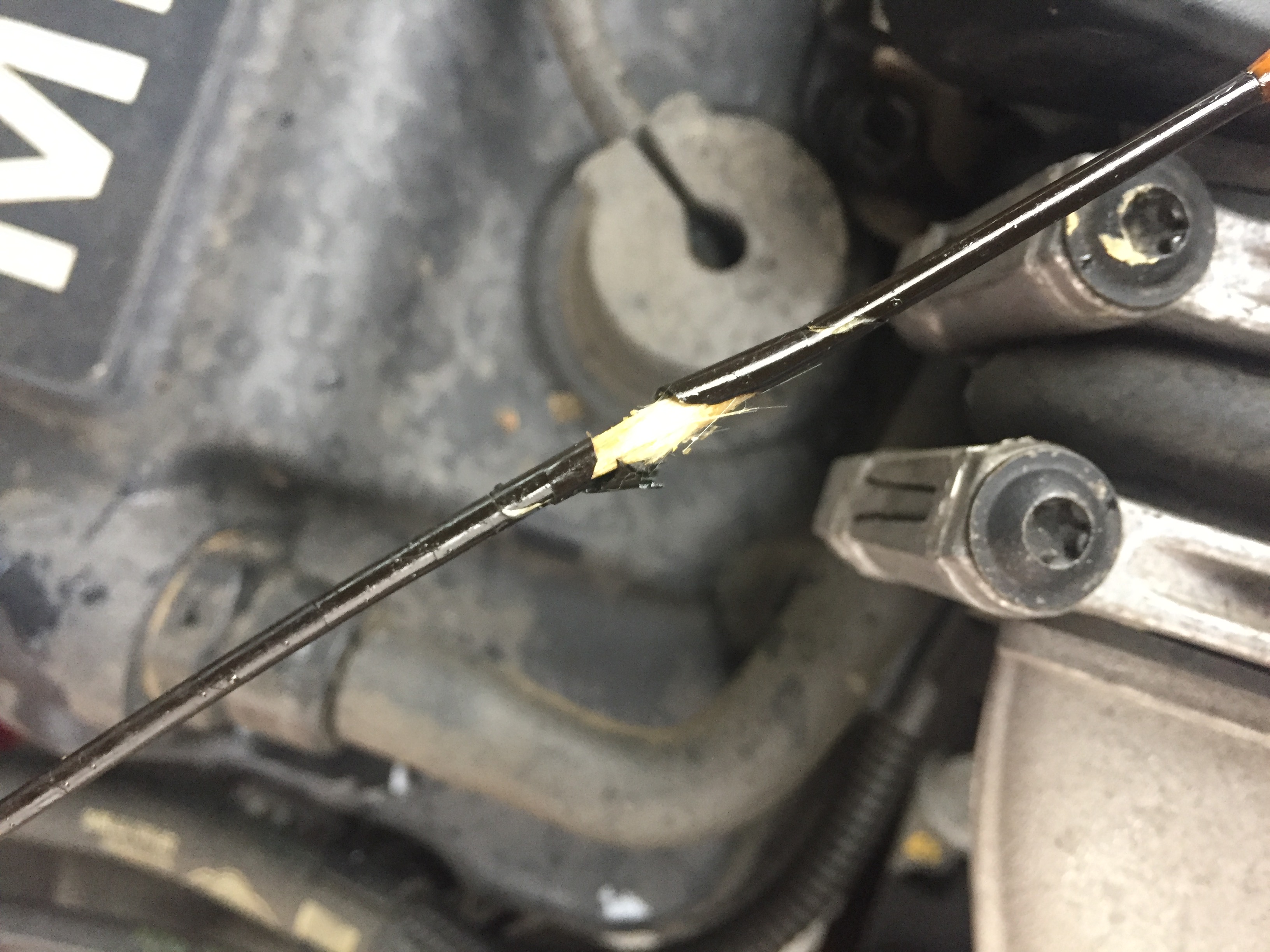

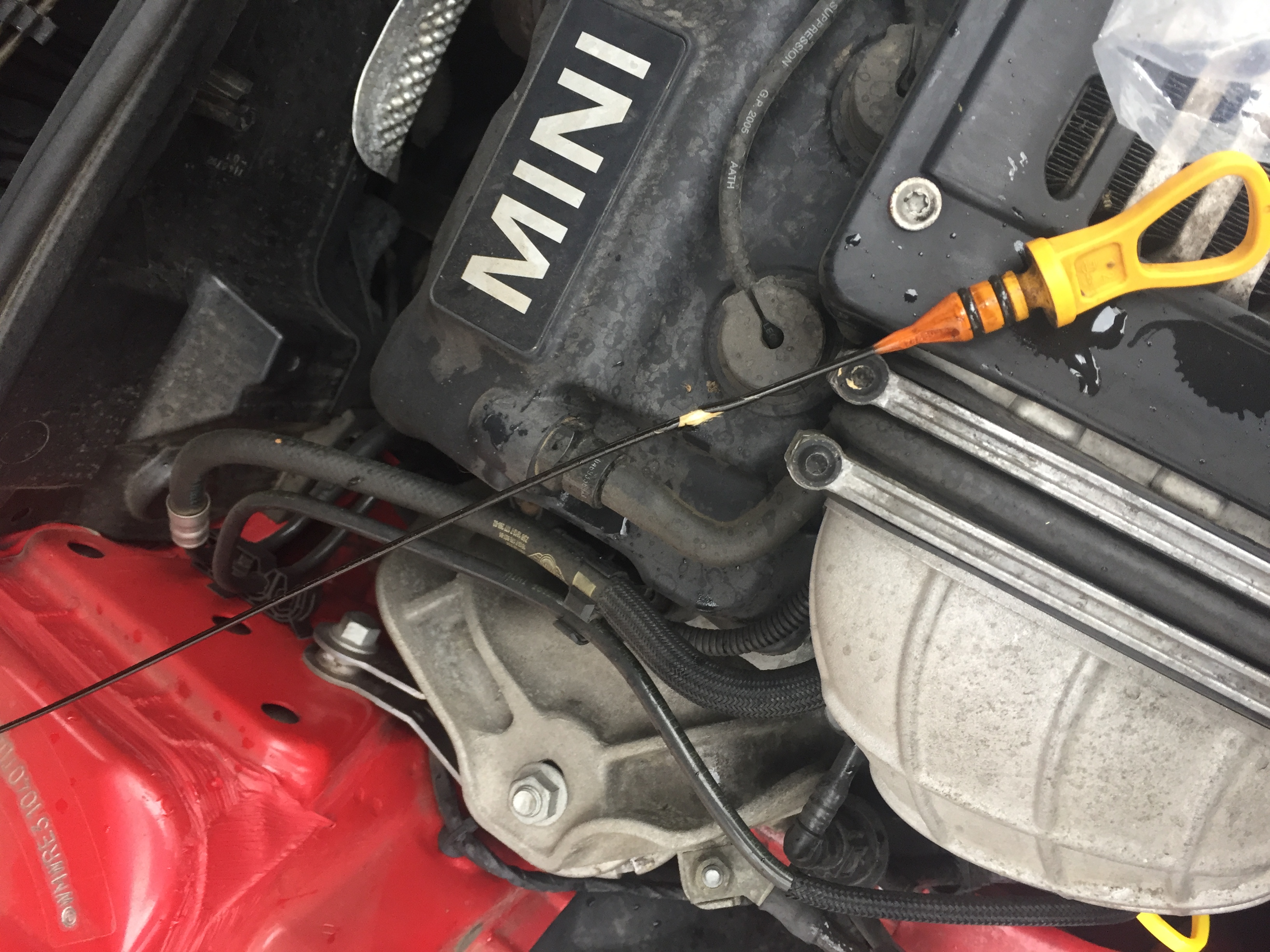

Joja de ulei originala. Pot sa zic ca am avut noroc ca am schimbat-o la timp.
Inițial am comandat una originala, dar am comandat gresit, de r50. Ulterior am gasit una pt r53, de producător, care pare mult mai rezistenta. Are aceasi forma cu cea de r50, acelasi material, pt cine le stie pe amandoua. Metalcaucho e firma pt cine e interesat.

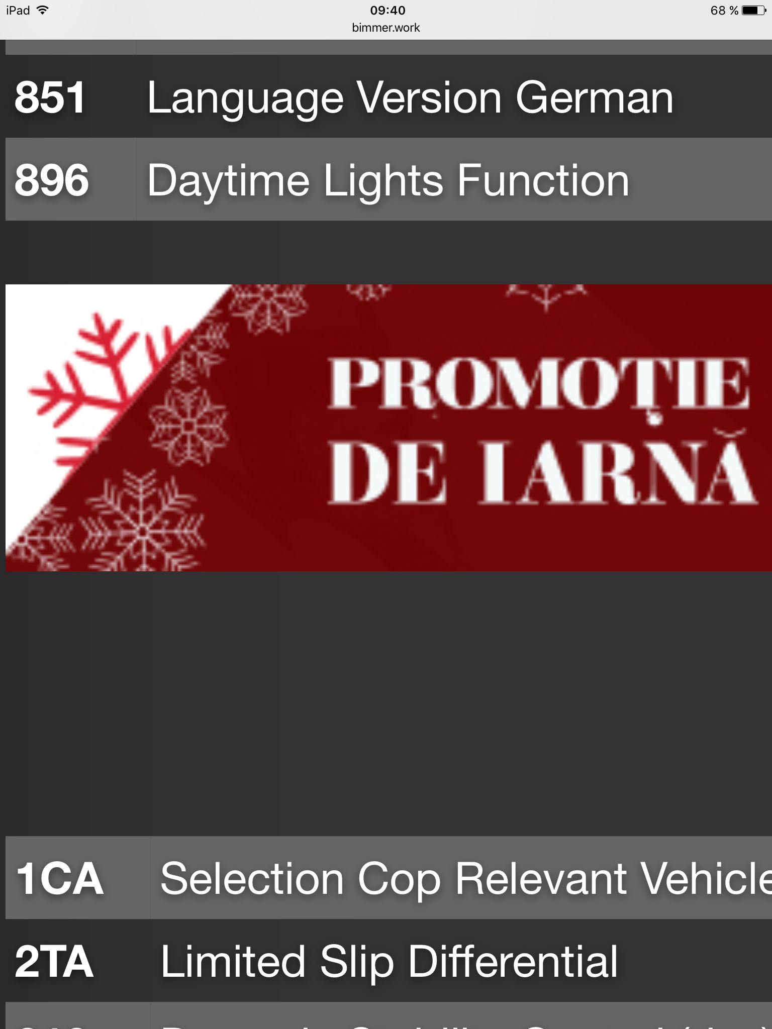

Știe cineva cum se poate activa opțiunea asta(daytime lights)?
Re: Angry Bird - '06 r53
Care? Daytime light?

Da
Se poate activa cu NCS Expert doar, adica interfata minim INPA , softul NCS si persoana care sa stie sa umble cu softul.

E prezenta opțiunea pe masina. E vin-ul meu bagat. Nu stiu cum se pornește :lol:
Daca e prezenta trebuie sa mearga, inseamna ca senzorul de lumina este defect sau cablajul intrerupt.
Sau ai schimbat parbrizul?

Parbrizul nu e cel original, probabil asta e cauza. Mulțumesc pentru răspuns
