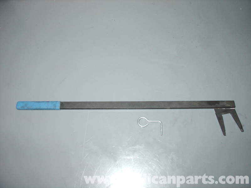

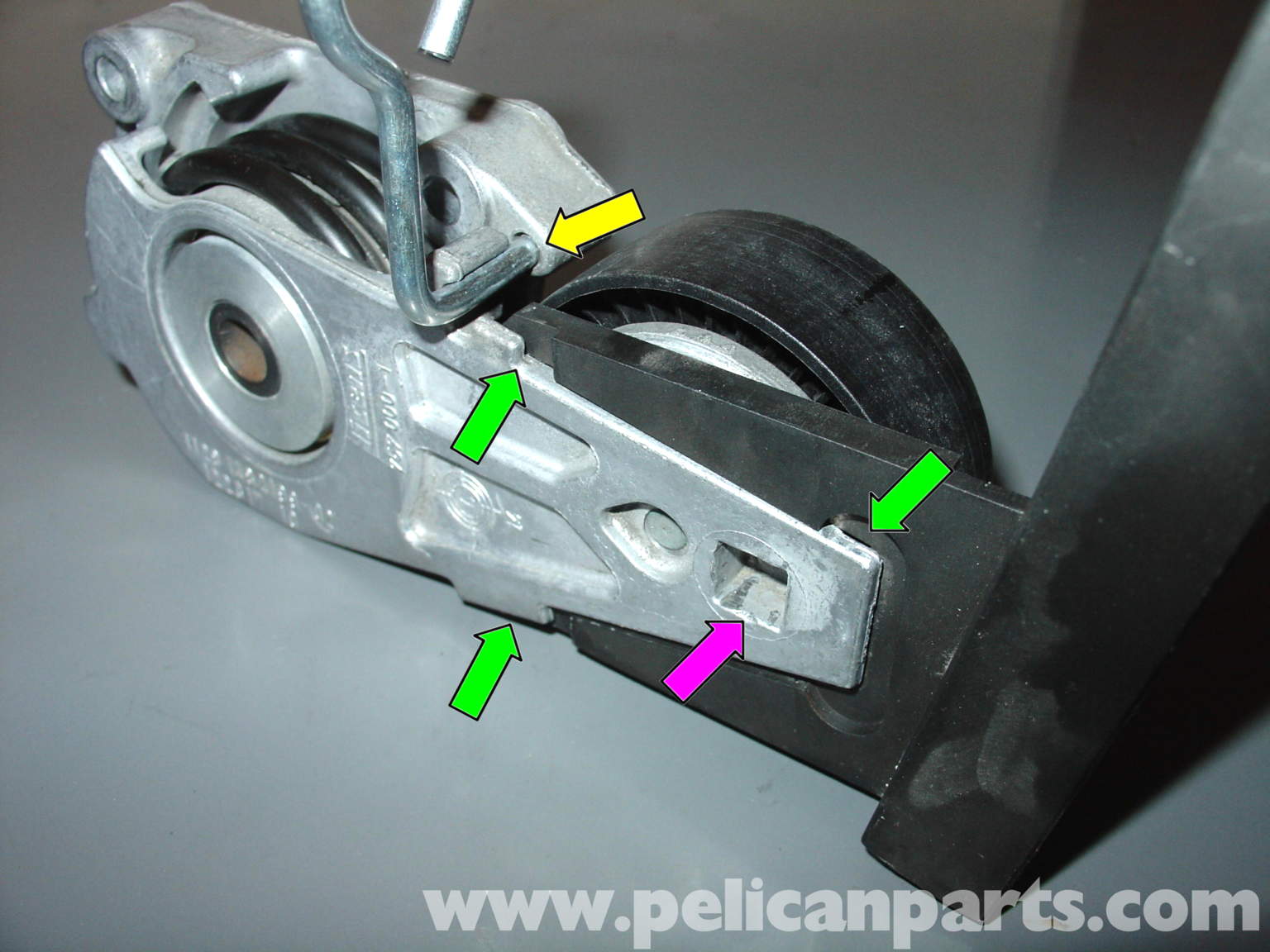

cred ca am gasit-o, in schimb o sa studiez faptul daca pot folosi totusi o cheie franceza
este aici: http://www.ebay.co.uk/itm/Drive-fan-alt ... 1868772302

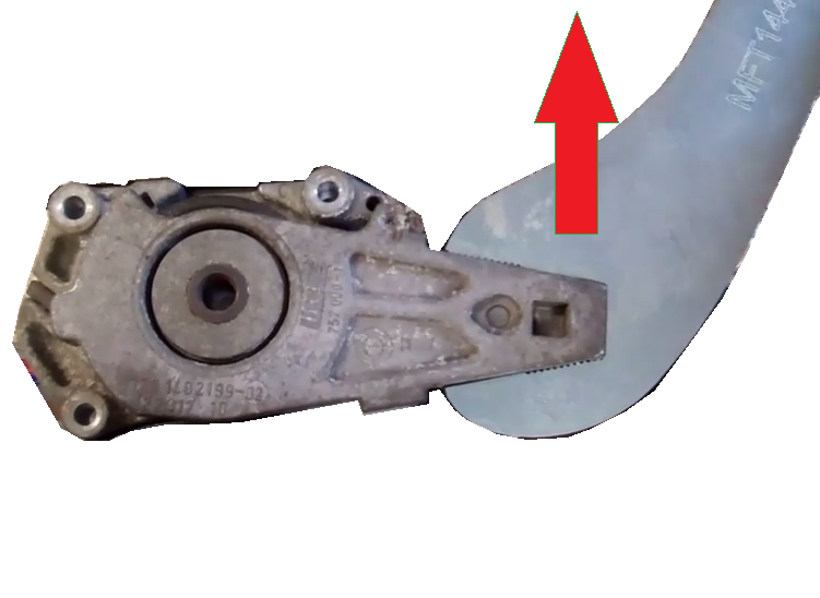

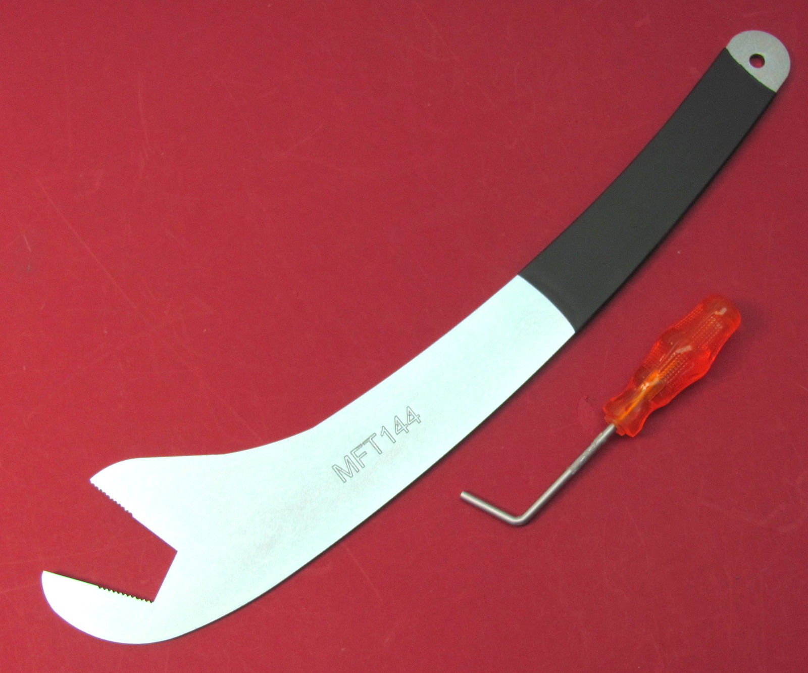

... si modul in care se utilizeaza "magnifica scula"
Re: Revizie Mini Cooper R50 - Benzina - W10B16 (DiY)
Asta e, fff bun
Nu stiu daca are loc cheia franceza
Asa e Sharpe, locul este f. stramt, deci comandam scula ...Sharpe scrie:Asta e, fff bun

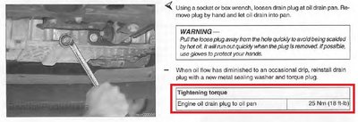

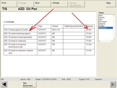

Adrian, cum informatia o iau din minim 2 surse, intrebare: esti sigur ca sunt 31Nm? strangerea dopului baii de ulei?adrian scrie:Ai in Autodata tot ce ai nevoie.MiniRC31 scrie:Salut tuturor,
Am toate informatiile in ce mod trebuiesc desfacute/montate si torque-ul suruburilor acestui capac (baie de ulei) dar imi lipseste informatia despre "dopul" baii de ulei care este forta de strangere?
Sump drain bolt-31Nm
mie imi da altceva: 25Nm
plus ca ai o greseala in Autodata: ai codul motorului gresit, al meu este W10B16.
Felicitari, super tutorial, ma bucur ca mai sunt si alti membri pe forum adepti ai DIY.
In alta ordine de idei, asa este cum ai zis cu cuplul de stramgere la buson golire ulei,am verificat in TIS cu tipul de motor indicat de tine.
