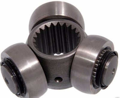

- ne-ai zis ca ai schimbat planetara "aia lunga" dar ce reiese de sus este ca ai combinat 2 bucati de planetara veche si noua....
in acest caz presupun ca ai schimbat partea exterioara cu tot cu cap de planetara si ai ramas cu partea dinspre cutie cu "cea originala", daca este asa atunci acest lucru poate fi cauza problemelor tale.

La tot ce ai spus pana acum eu inclin pe planetare/articulatie, nu are de unde sa iti dea din alta parte vibratii peste o anumita viteza si inclin la un 85% ca este acest tripod atasat problematic.

acum am inteles de ce ti-a combinat cele 2 planetare (bucati intre ele).....pt ca ti-a comandat gresit reperul .... :shock:
la cele dupa 7/2004 au alta cutei de viteze --> Getrag si implicit distanta intre roata si cutie s-a marit... iar tu ai platit piesa completa ...frumos nu?
lungime planetara dreapta pt Midland 5trepte: 887mm
lungime planetara dreapta pt Getrag 6trepte: 950mm
