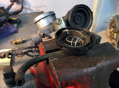

Cel mai probabil, cele doua coduri de eroare sunt generate de Supercharger By-Pass valve, care este defecta,( poate are arcul rupt interior, sau pur si simplu blocata, plina de mizerie).
Aici pe youtube poti sa vezi ceva folositor legat de aceasta valva(este de fapt o clapeta de aer care la regimuri de turatie scazuta face bypass compresorului, motorul devenind practic aspirat, nu supraalimentat pentru economie de combustibil in regimuri de incarcare mica).
https://www.youtube.com/watch?v=oc-QevsM4QI

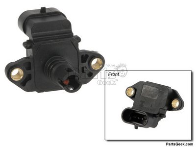

Daca clapeta este in regula, trebuie sa controlezi, eventual sa inlocuiesti senzorul de presiune TMAP sensor de pe admisie , adica acesta: Asa arata clapeta de bypass demontata:

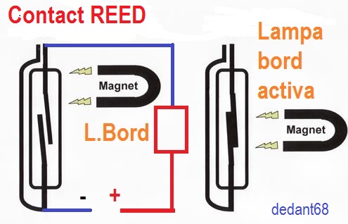

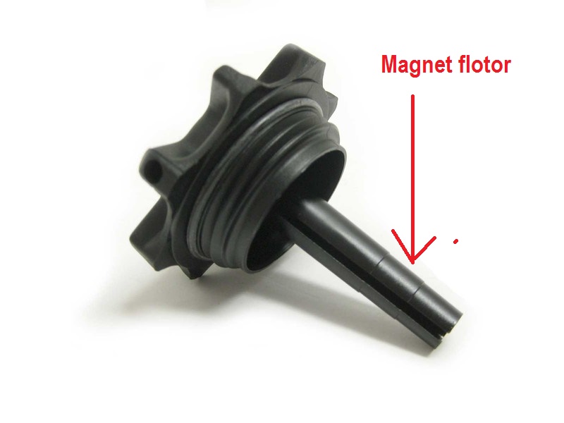

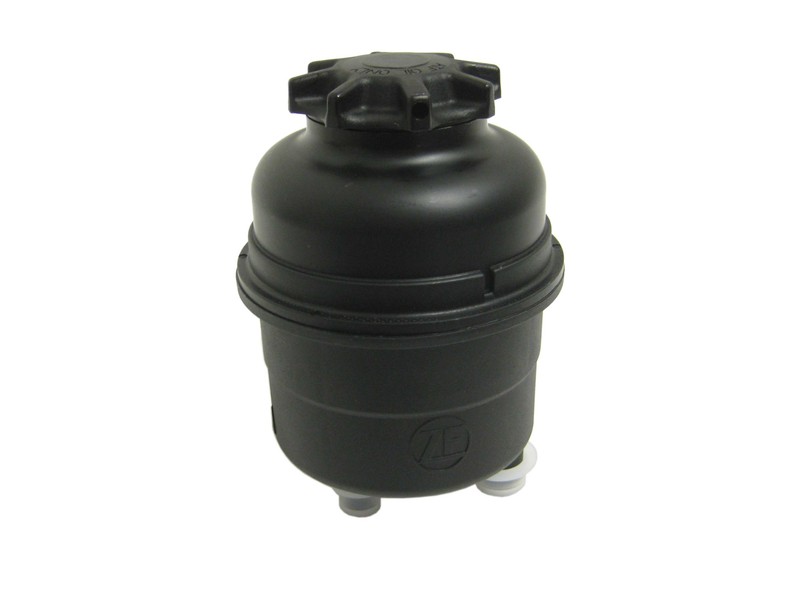

Toate semnalele trimise catre lampile de avertizare sau de avarie sunt de tip ELECTRIC controlate electric de catre contacte sau ECU. In cazul tau, si de fapt la tot echipamentul servo-hidraulic instalat pe Mini Cooper, in tubul capacului(foto_1) de la rezervorul de lichid al pompei(foto_2) este montat un magnet permanent flotor care se misca odata cu nivelul lichidului, in sus sau in jos, de-a lungul tubului. In exteriorul rezervorului este montat un contact de tip/tehnologie REED pozitionat in dreptul nivelului minim de lichid din rezervor si unde campul magnetic al magnetului are inductia maxima. Cand nivelul de lichid din rezervor scade la minimum, magnetul permanet mobil coboara si campul magnetic generat de acesta actioneaza asupra contactelor REED pe care le inchide. Practic se inchide circuitului electric in care este inclusa lampa de la bord, in acest caz lampa functioneaza/se aprinde. Cand se alimenteaza cu lichid rezervorul, nivelul lichidului cresteSpOOk scrie:Da, deci dupa o perioada in care mi s-a schimbat ruta catre birou si nu mai merg 2 km cu ea, a disparut complet check engine. Motivul era drumul scurt zilnic.
Acum fara legatura, e interesant ca dupa ce am schimbat bujiile, in aceeasi perioada aveam pierdere de lichid de servo si am stat vreo luna jumate asa. Cand scadea sub un anume nivel, se aprindea becul, imediat ce completam, dupa ce mergeam 5 min cu ea, se stingea. Oare are vreo explicatie electrica? Ma gandesc ca scazand nivelul lichidului, tragea pompa mai mult curent si afecta altceva?

Ha, foarte tare. Nu stiam ca are asa ceva.dedant68 scrie: Toate semnalele trimise catre lampile de avertizare sau de avarie sunt de tip ELECTRIC controlate electric de catre contacte sau ECU. In cazul tau, si de fapt la tot echipamentul servo-hidraulic instalat pe Mini Cooper, in tubul capacului(foto_1) de la rezervorul de lichid al pompei(foto_2) este montat un magnet permanent flotor care se misca odata cu nivelul lichidului, in sus sau in jos, de-a lungul tubului. In exteriorul rezervorului este montat un contact de tip/tehnologie REED pozitionat in dreptul nivelului minim de lichid din rezervor si unde campul magnetic al magnetului are inductia maxima. Cand nivelul de lichid din rezervor scade la minimum, magnetul permanet mobil coboara si campul magnetic generat de acesta actioneaza asupra contactelor REED pe care le inchide. Practic se inchide circuitului electric in care este inclusa lampa de la bord, in acest caz lampa functioneaza/se aprinde. Cand se alimenteaza cu lichid rezervorul, nivelul lichidului crestemagnetul se ridica si campul magnetic produs in exterior se diminueaza(distanta fata de contactul REED creste):arrow: contactele se deschid, iar lampa de la bord se stinge(foto_3).
