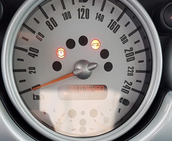

Cand pornesc bazaie pompa servo, aprox. 10 secunde dupa care se opreste bazaitul.
Am facut poze cu indicatorii din bord, am pornit masina mai inainte.
Din nou aceeasi poveste, pornit - oprit - click-clack - baterie moarta.
Daca nu m-a tradat inca auzul, sunetul se aude din zona incadrata. Ca sa va faceti o idee, dupa ce am oprit motorul am vrut sa fac o scurta filmare sa auziti sunetul si sa vedeti locatia, dar nu am mai apucat. De cand am scos cheia din contact pana m-am dus in fata masinii, s-a dus bateria cu click-clack cu tot :lol:
