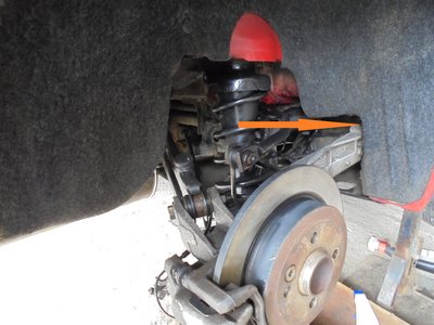

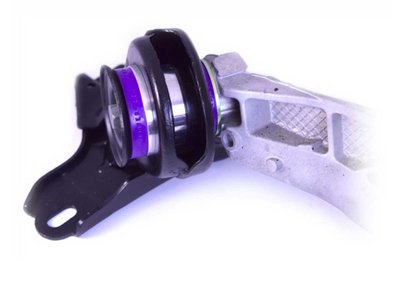

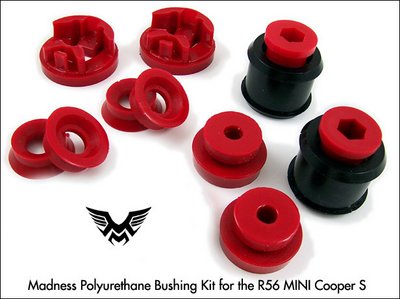

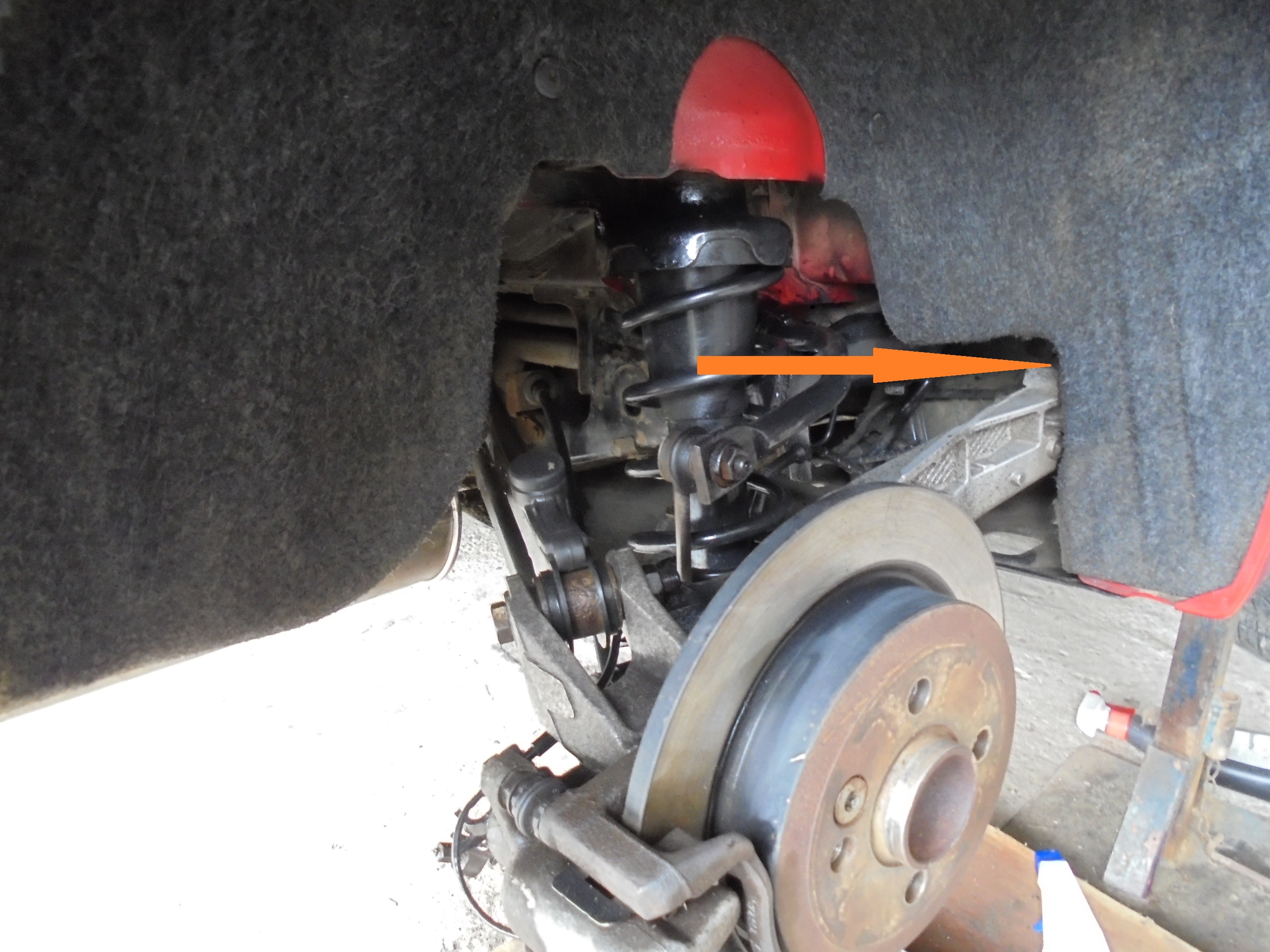

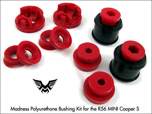

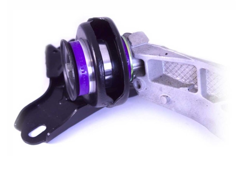

Nu rigiditate, oricum este rigida, iar daca inlocuiesti bara stabilizatoare cu cea de 22 mm, practic vei obtine o stabilitate mai buna in curbe la viteze mai mari ;) masina revine mai repede si stabil pe directie, se comporta ca o motocicleta :D . Cand se inlocuiesc bucsile de la bara stabilizatoare, se inlocuiesc si bridele+bucsile( 1buc/brat) de la bratele inferioare care fac legatura cu caroseria(foto 1), pentru a nu avea surpriza ca iar ai zgomote/troncanituri pe spate :( . Pe varianta OEM, bucsa de cauciuc este corp comun cu brida metalica, asa se vand (foto 2), nu sunt de calitate, se depreciaza dupa 30.000 km, apoi iar se cumpara tot ansamblul= alti bani :( . Un mod mai practic si avantajos, este cumpararea unui set de bucsi de poliurertan, apoi scoaterea celor vechi din brida si inlocuirea lor pastrand brida metalica( bucsile de poliuretan se vind si cu bucsa metalica de interior prin care intra surubul bratului).

Powerflex - 336$ tot kit-ul= fata+spate+suporti motor;
Madness -325$ tot kit-ul= fata+spate+suporti motor;
