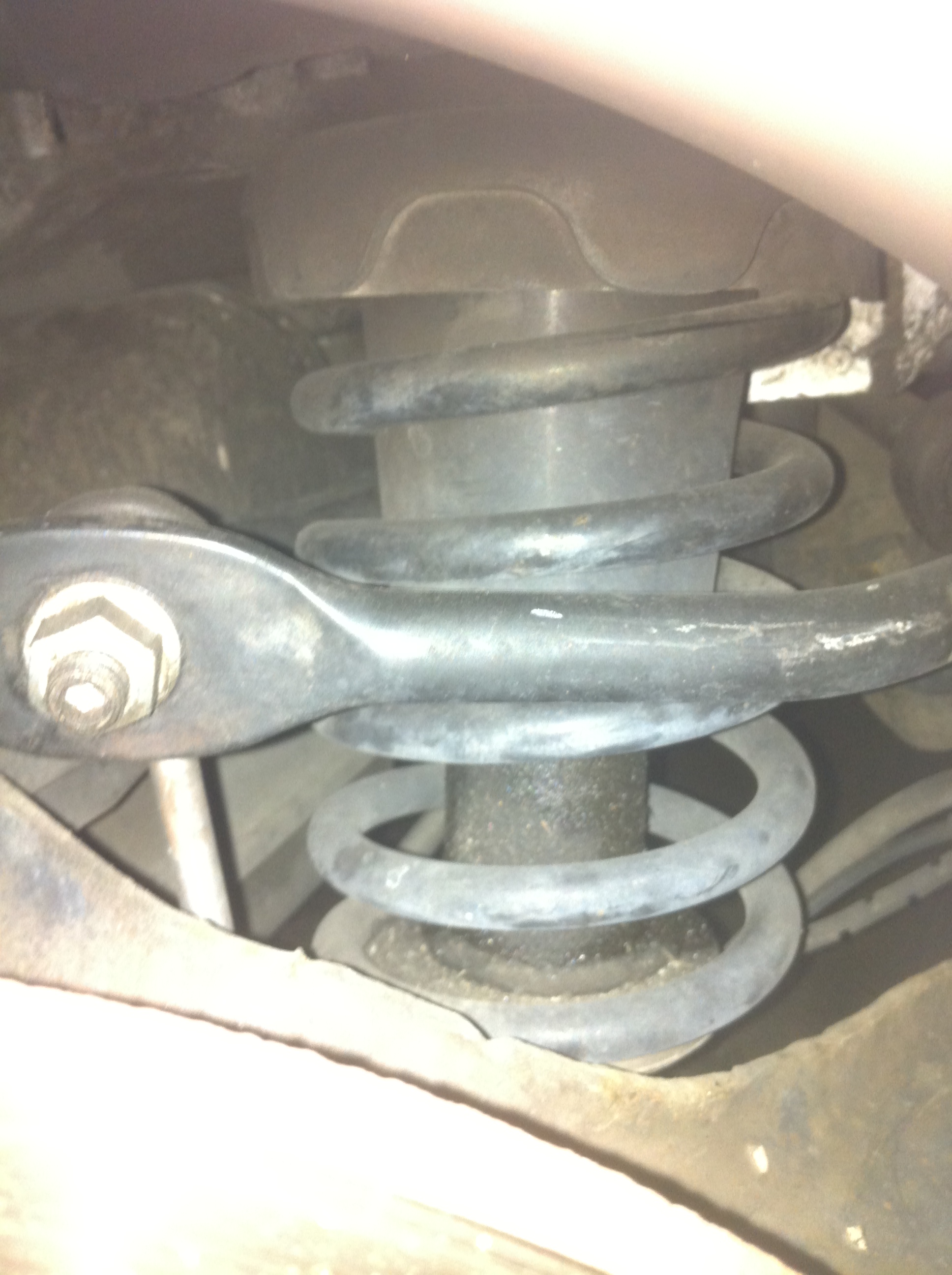

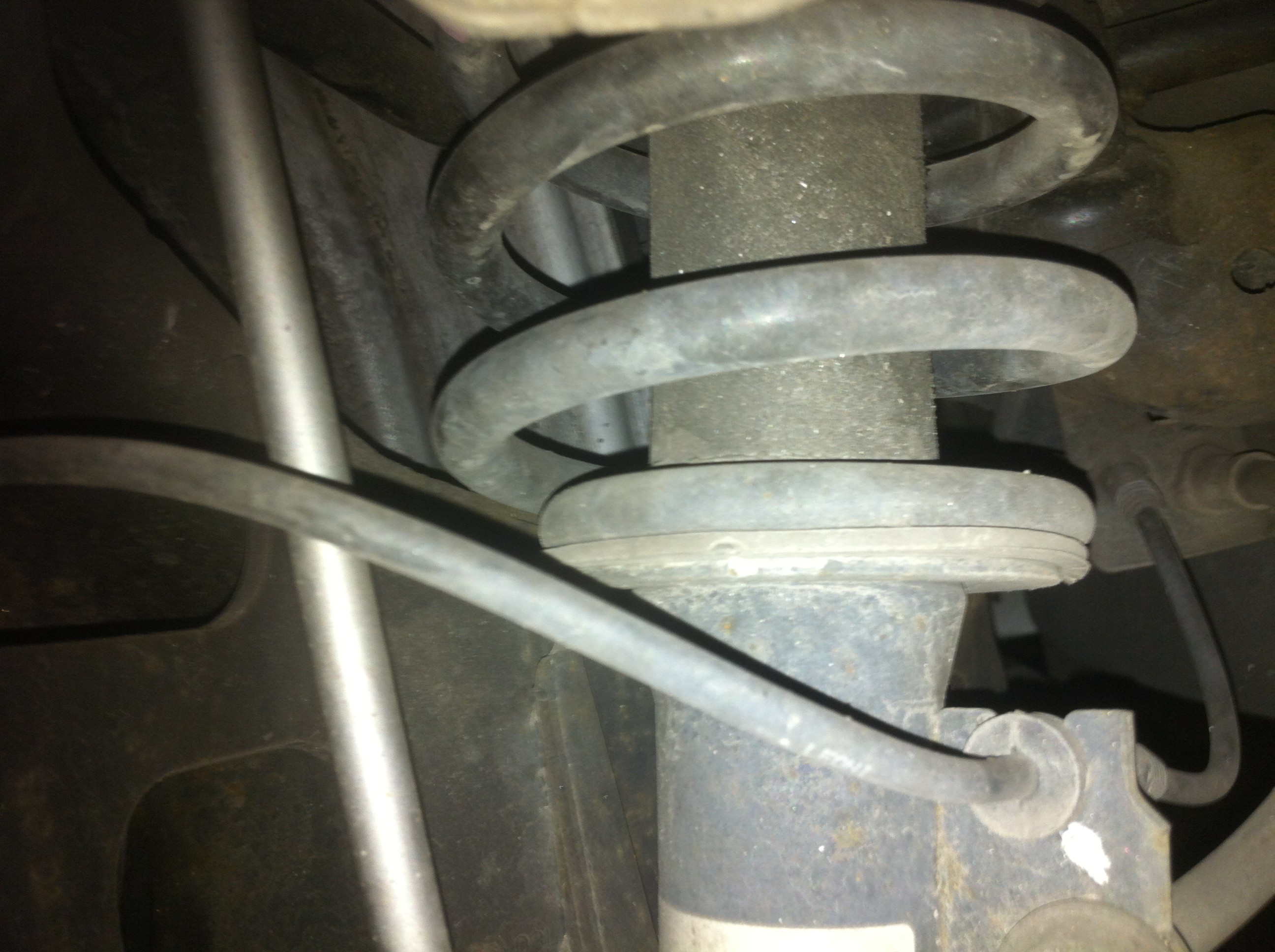

am vazut telescopul (amortizorul) spate ca iti este curat ... la mine cred ca este umed ... nu sunt poze excelente :)

cred ca ai prb cu amortizorul ,daca e scurs ...adio

inca nu hodorogeste :D... merge ! numai ca la un test tipic celui elanului simti cum spatele te balanseaza (nu are ambele roti pe pamant)

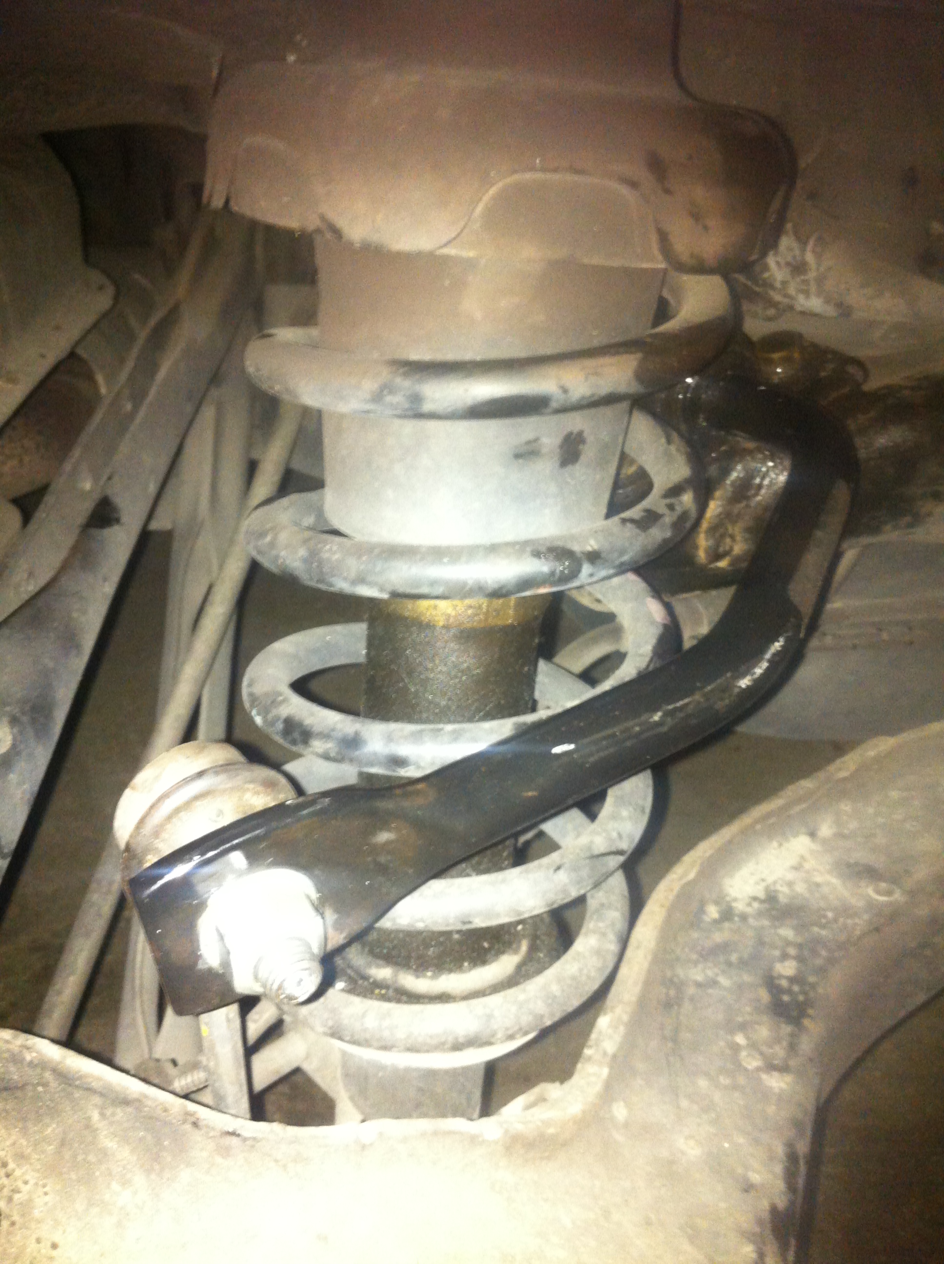

L-ai vazut pe cel din dreapta curat, dar pe stanga am depistat si eu acum la inlocuirea bucsilor ca este putin umed :) , deci pierderi de ulei. Au 115.000 km, iar la drumurile din RO.... Sa vad ce varianta de brand aleg, am de gand sa le inlocuiesc la vara. As face un pachet bun "arcuri+amortizoare" :) :mrgreen:

amortizor dreapta - pierderi de ulei :)
amortizor stanga - usoare pierderi de  ulei :)
