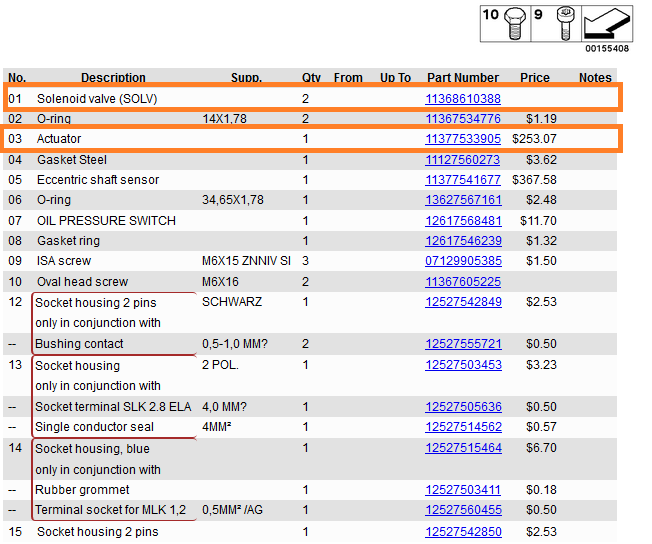

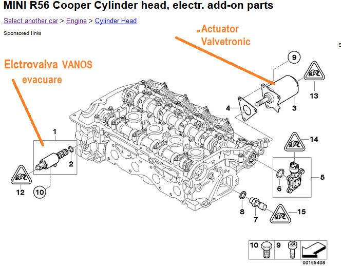

Din erorile pe care le-am atasat in primele pagini rezulta ca piesele defecte sunt electrovalvele vanos, nu?
Ai un cod pentru aceste electrovalve? As vrea sa le comand si sa le schimb...

MINIR56 scrie:Din erorile pe care le-am atasat in primele pagini rezulta ca piesele defecte sunt electrovalvele vanos, nu?

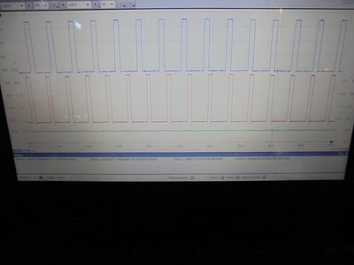

Imagine Imagine Imagine

Sunt in attachment.
Bafta :)

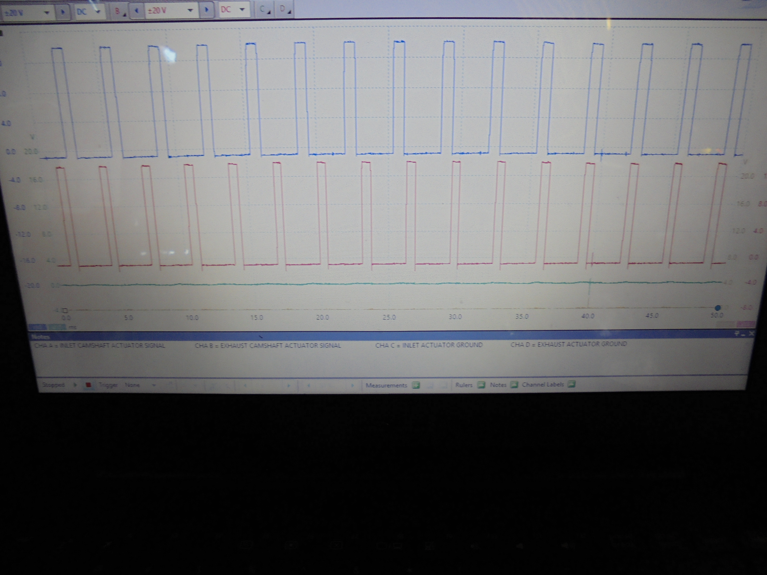

@Dedant-Sunt convins ca poza cu osciloscopul pus pe semnalul de la Vanos l-a facut pe domnul user sa cada in extaz, deja e doctor in motoare cu distributie variabila.
Mi-e teama sa nu avem parte de cateva rapiri de useri , sechestrati si pusi sa dezvolte motoare la BMW si Honda.Nici chinezii nu stau degeaba, atentie mare.!!

adrian scrie:@Dedant-Sunt convins ca poza cu osciloscopul pus pe semnalul de la Vanos l-a facut pe domnul user sa cada in extaz, deja e doctor in motoare cu distributie variabila.
Numai poza?! Cred ca sunt mai multe informatii postate care l-au ajutat, si nu numai pe el... :D Din punctul meu de vedere, partea tehnica a acestui forum este echivalenta cu o platforma interactiva de invatare 8-) Eu nu am secrete, este acel "ceva" care se leaga de "deformatia profesionala".
