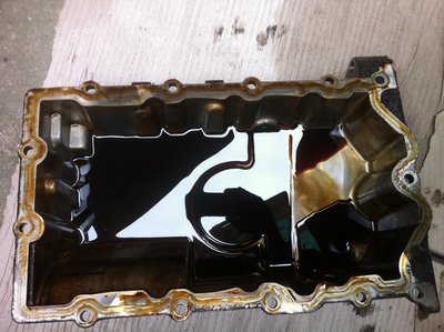

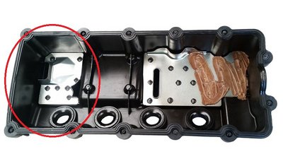

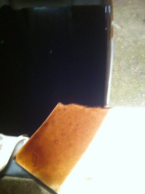

edsick95 scrie: Si asa arata uleiul si blocul motor interior
:lol: :lol: ala nu e bloc motor este o "simpla" tabla care atenueaza caderea uleului cat si "indrumarea" acestuia catre canalul de cadere in baia de ulei
uite de ce iti spun sa il schimbi, culoarea uleiului tau nu e departe de al meu -- la momentul schimbarii si avea circa 20k rulaj
