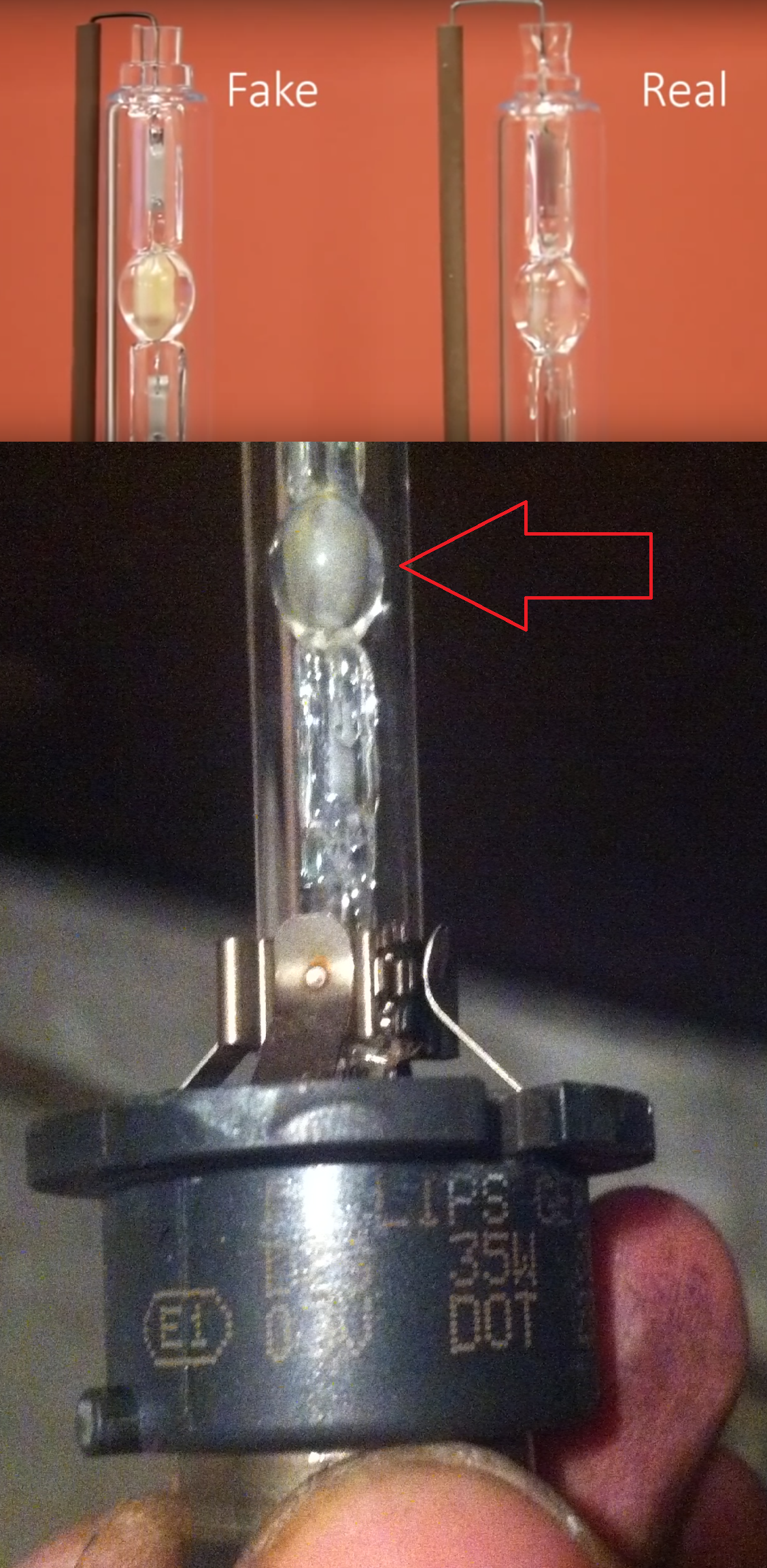

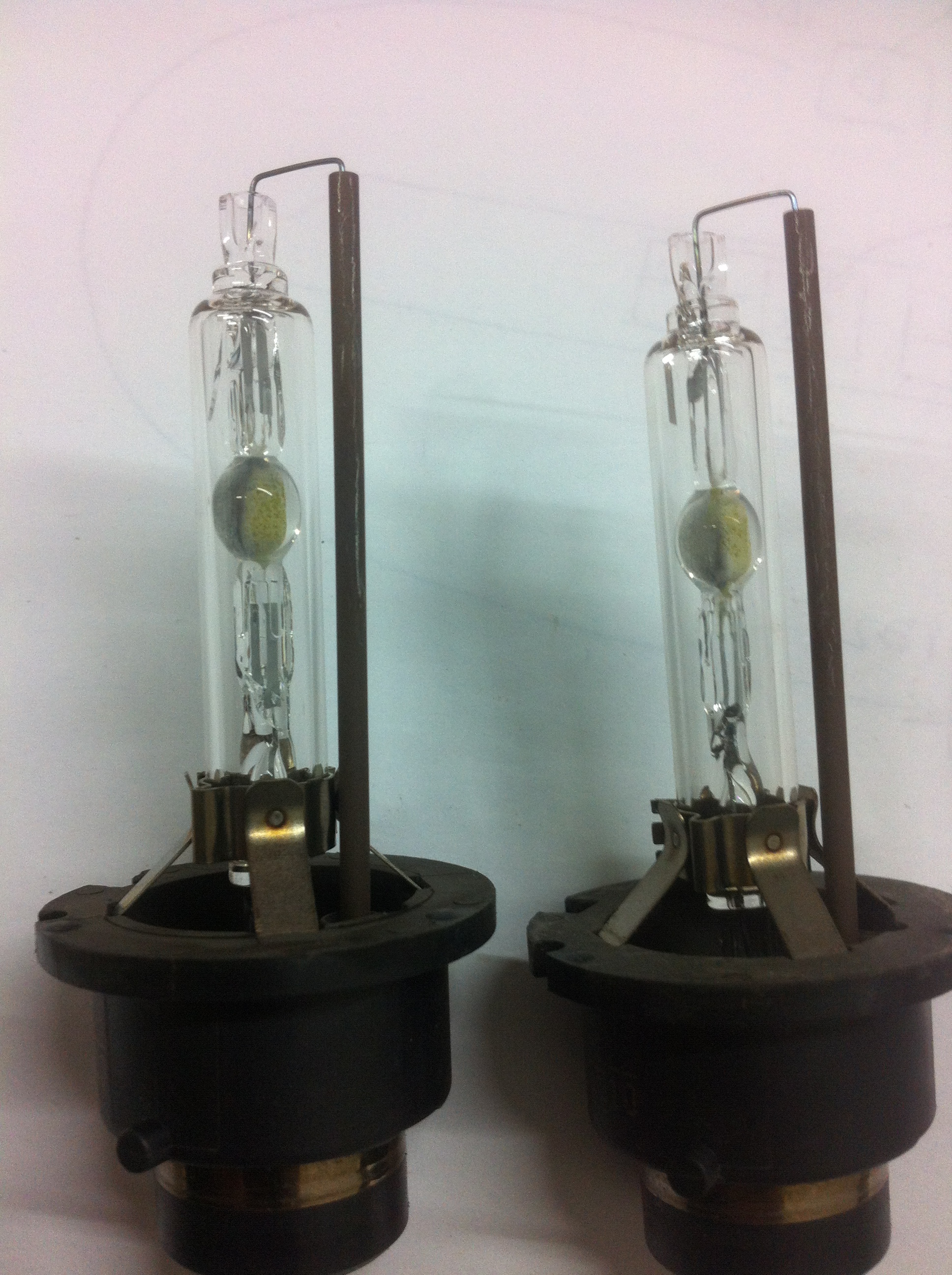

desi becurile mele sunt originale mi se pare destul de ciudata culoarea "bulei" din mijlocul becului si nu stiu daca e normal la un bec nou de ex.

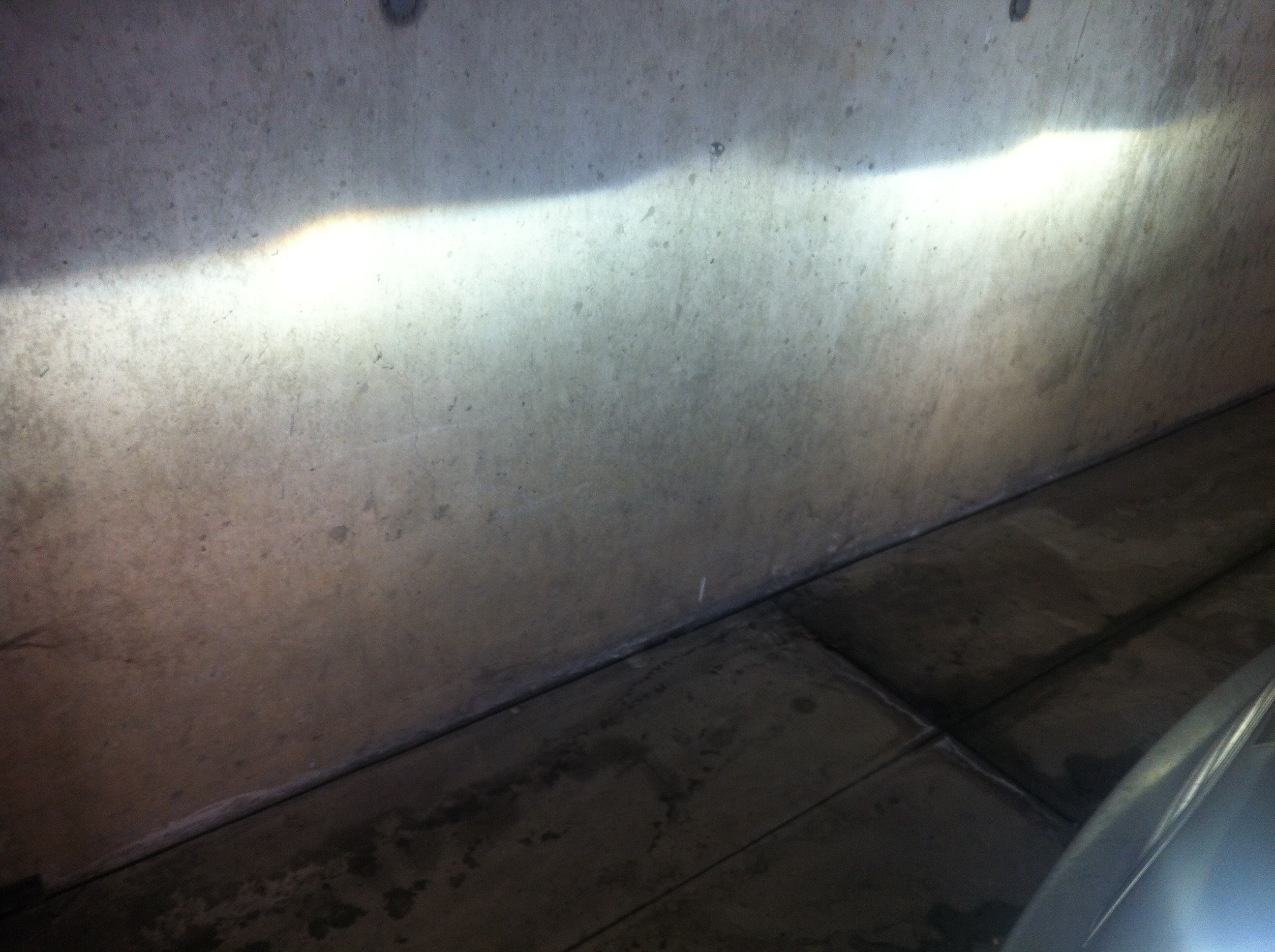

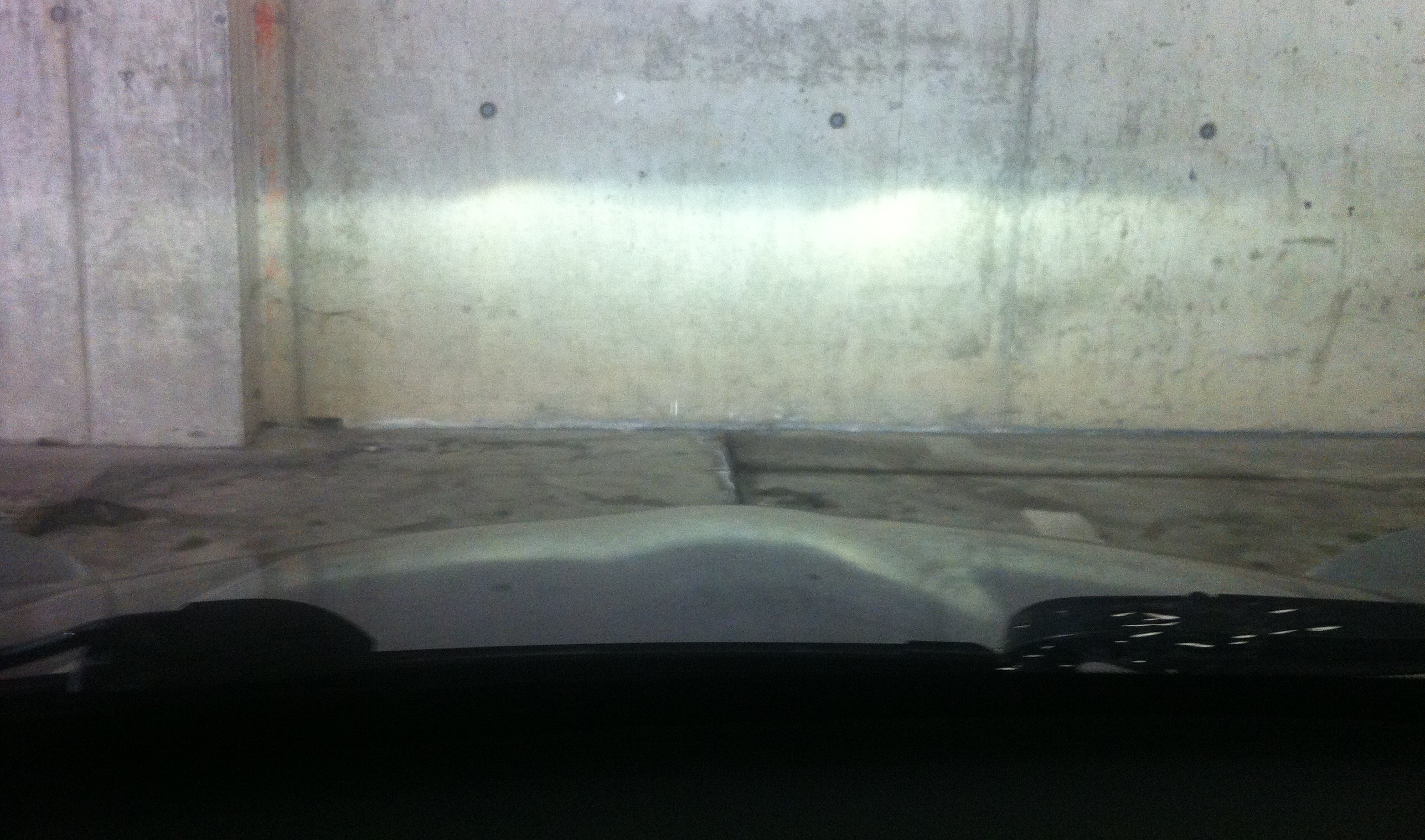

azi m-am dus in parcare si "o pus-o la perete" :D (pe "ea", pe masina --> nu insinuati :D :lol: :mrgreen: )
daca ar fi probleme de lupa m-as astepta sa am lumina disipata peste tot --> "aiurea", in schimb este bine focalizat numai ca "e slab"
deci schimbam becurile si revin :)

si uite asa am mai taiat un "to do" (de facut) de pe lista

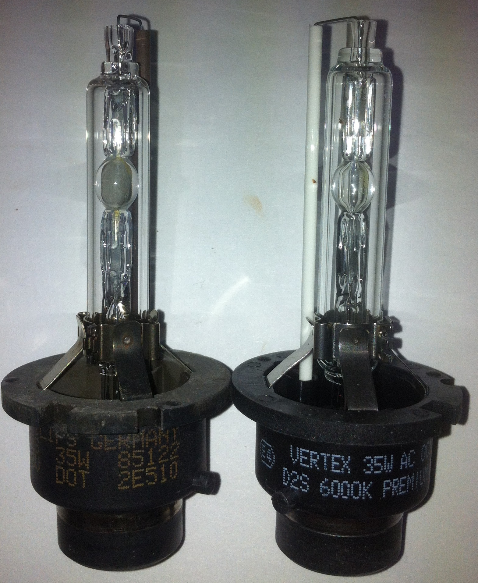

@Defxvb: am facut ce ai spus, am cumparat VERTEX Premium d2s 6000k si le-am instalat.
MUULT mai bine!!!!
am avut ocazia sa "verific ochiometric" lupa si nu are nici urma de opacitate se vede clar deci mai merg acste faruri :D
multumesc tuturor pt sugestii!

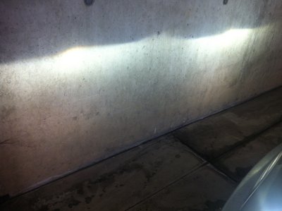

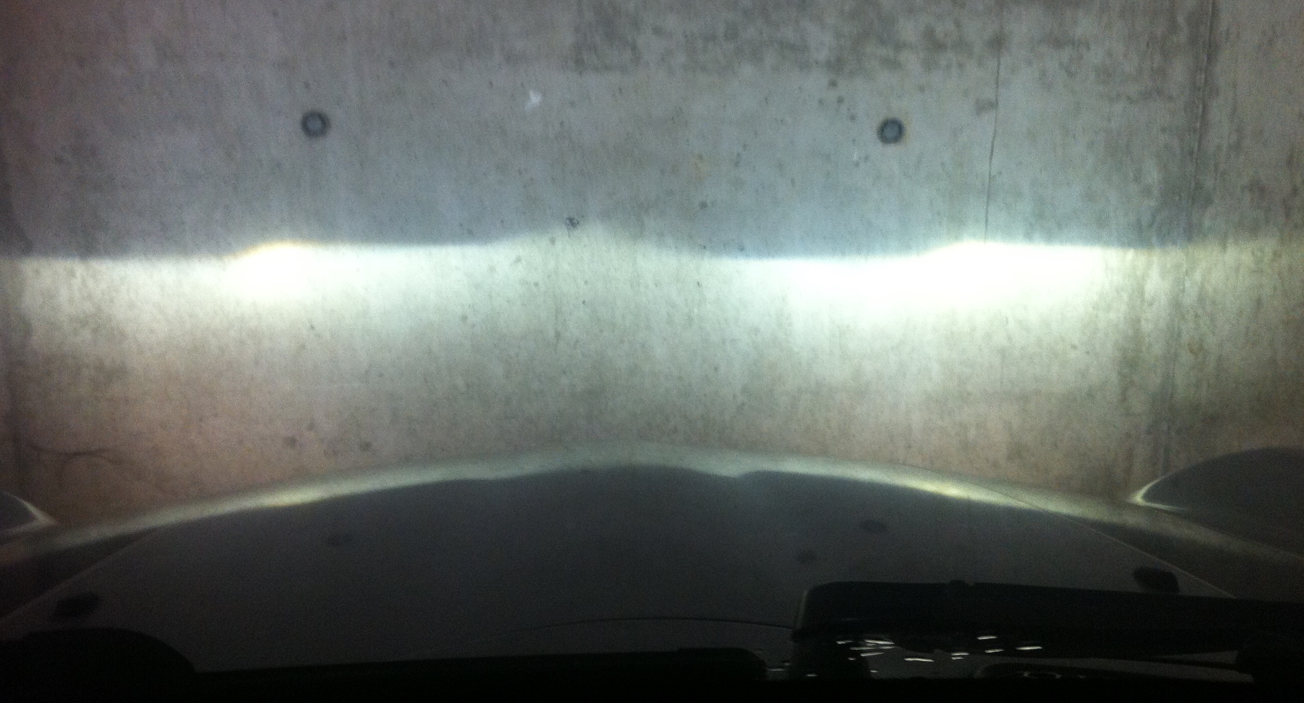

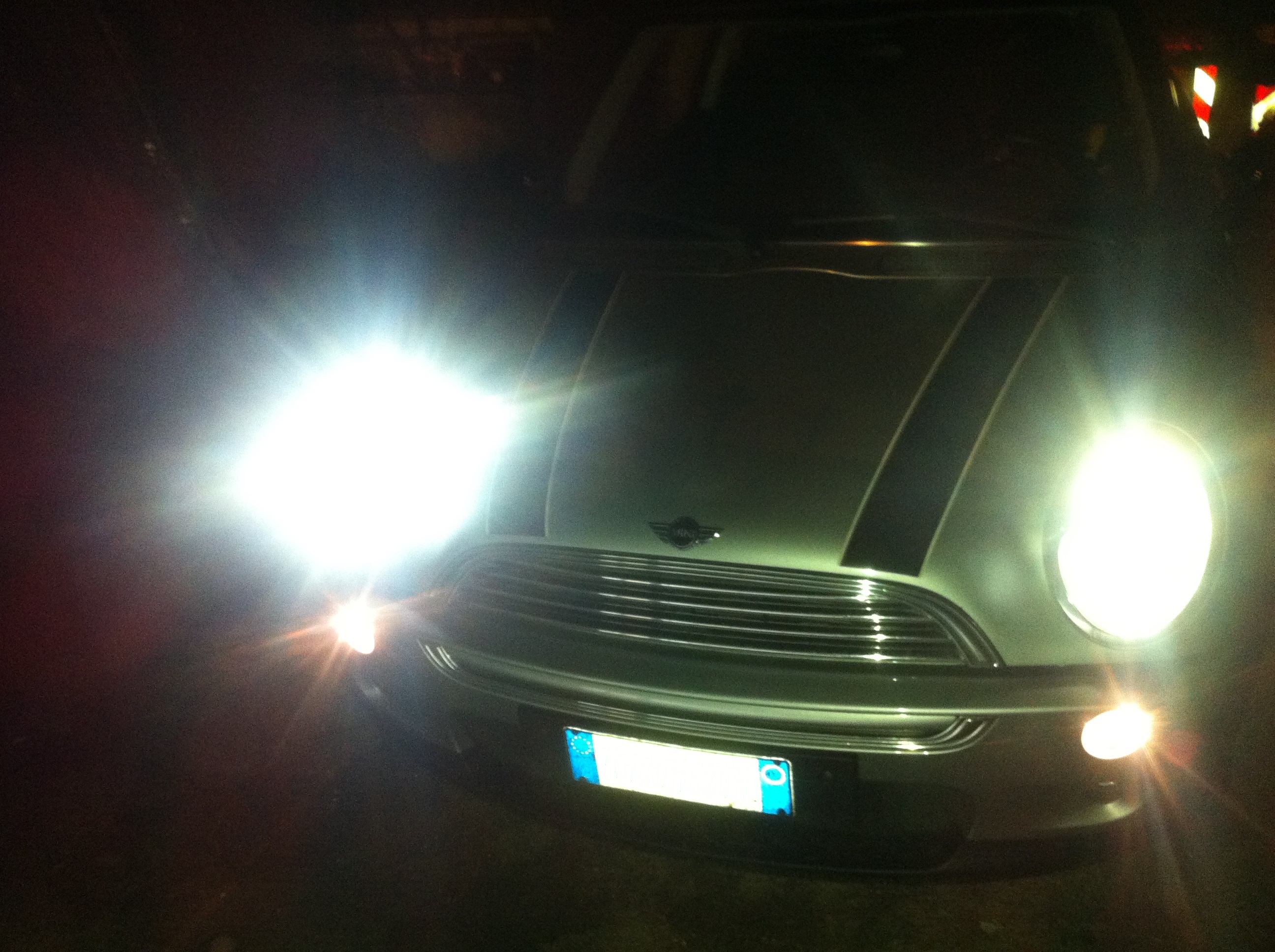

diferente
diferente
becuri Philips vechi neschimbate din fabrica!!!
cel mai luminos este Vertex
