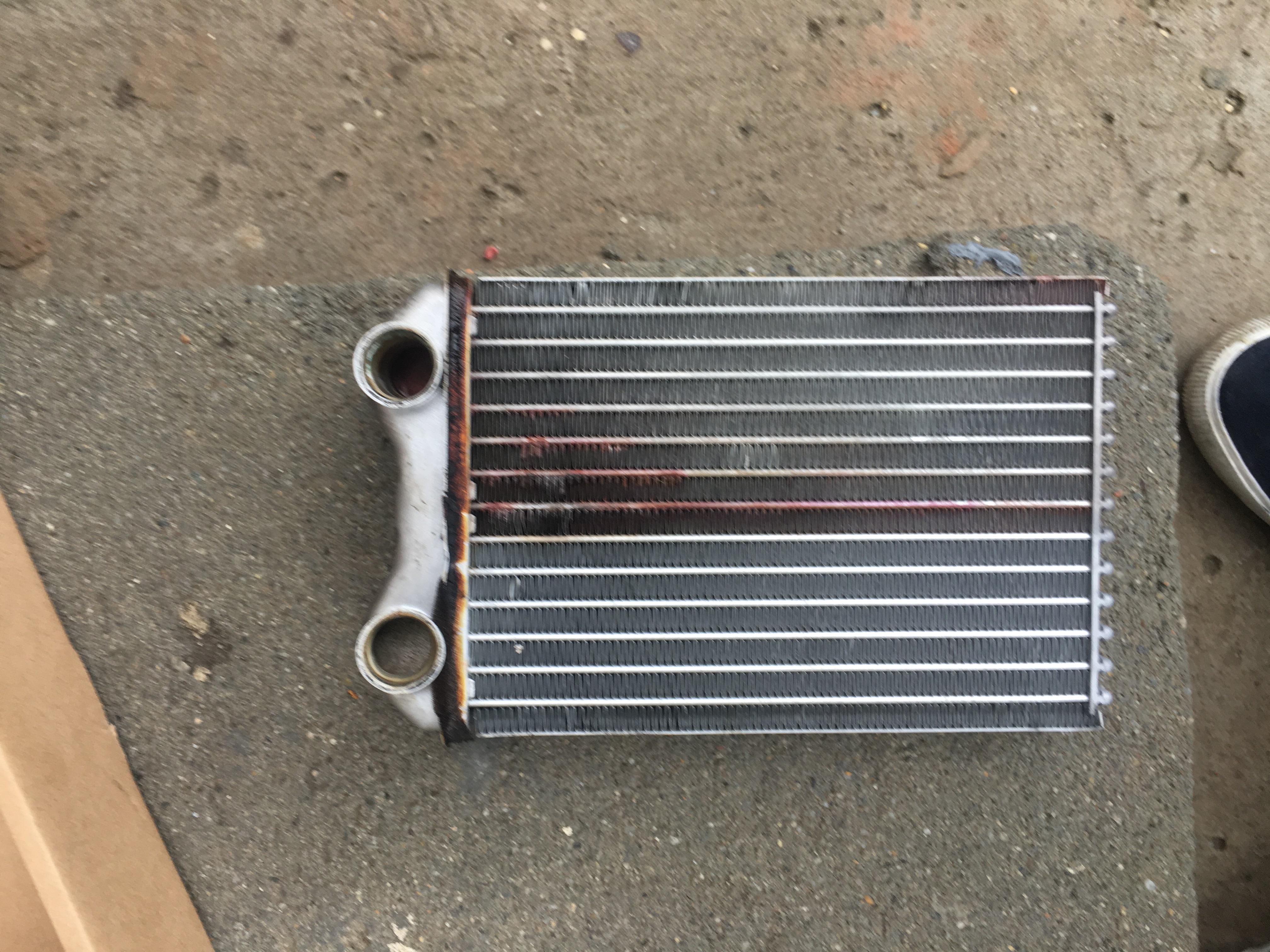

No, lasa ca-l iau si pe tamponul ala ca nu-i o avere, intre timp am schimbat radiatorul de caldura , asa cum banuiam avea por si de aceea imi manjea parbrizul , operatiunea a durat 30 min , facuta in fata casei cu ajutorul youtube, pret pies 270 ron noua de la autodoc.

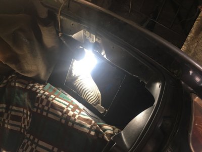

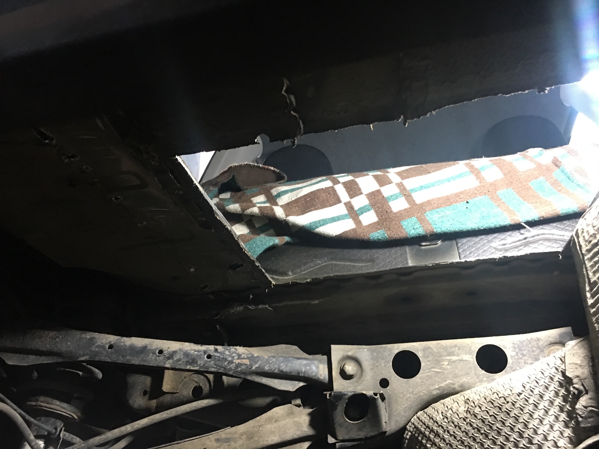

dupa o pauza mai lunga , in care am utilizat masina , cu instalatie GPL , roata rezerva, montata in luna martie , am ajuns si la RAR unde a fost trecuta in acte fara probleme si va pot spune ca consumul gpl combinat iese aprox 11litri/100km cu condus sportiv, in rezervor incap aprox 26 litri de gpl care asigura o autonomie 230-260 km. diferente nu sunt sesizabile la cum trage masina pe benzina sau gpl, rar la gpl mai prinzi cate o serie mai slabuta si atunci se simte.
instalarea a fost un pic mai complicata ,a necesitat taierea , decuparea, tavitei de scule din portbagaj,deoarece butelia statea prea jos.
de cand am montat instalatia de gaz am rulat aproximativ 18000km.
