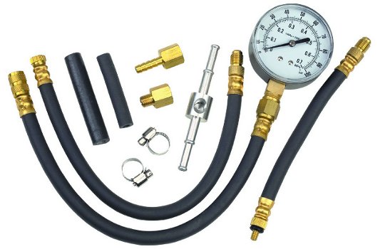

Cum isi pot da seama baietii ca pompa de bezina e pe duca?poate fi masurat debitul sau presiunea dezvoltata?
La R52 si R53 Cooper S din 2002-2004, pompa de benzina trebuie sa produca o presiune de 3.5 + 0.2 bar. Pe circuitul rampei de benzina, in compartimentul motor, se afla si regulatorul de presiune cu rol de a uniformiza presiunea combustibilului la fluctuatiile de sarcina(este corelat cu sarcina motorului). Presiunea in rampa se masoara simplu cu manometrul de combustibil ( exista pe circuit nut de cuplare). Orice service auto trebuie sa aiba in dotare asa ceva :!:

dedant68 scrie:Cum isi pot da seama baietii ca pompa de bezina e pe duca?poate fi masurat debitul sau presiunea dezvoltata?
Deci e pe circuitul pompei de benz punct de conexiune pentru manometru. Baietii de la service mi-au spus ceva de genul ca poate fi masurata numai la pornire,sigur au manometrul ala in dotare,sper sa o masoare cum trebuie.

Sunt doua etape in masurarea presiunii generate de catre pompa:
1. Se conecteaza contactul cu cheie pe ON, releul comanda pompa de benzina, pompa care presurizeaza rampa de combustibil(injectoarele inchise, motor nepornit). Presiunea trebuie sa nu scada din valoare timp de 2 min(presiunea statica in rampa de combustibil).
2. Motor pornit :arrow: presiunea nu trebuie sa aiba fluctuatii mari fata de valoarea standard( regulatorul care este activ)
