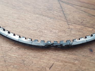

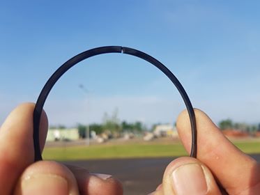

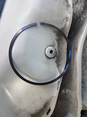

Pistonul a fost supus unui stres greu de imaginat, este edificatoare poza segmentului de foc, care are culorea albastra tipica supraincalzirii la temperaturi foarte inalte.
Capetele segmentului de foc au fost practic topite.
Segmentul de ungere a suferit daune asemanatoare, fiin practic topit in zona de patrundere a flacarii pe langa piston.

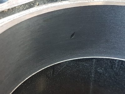

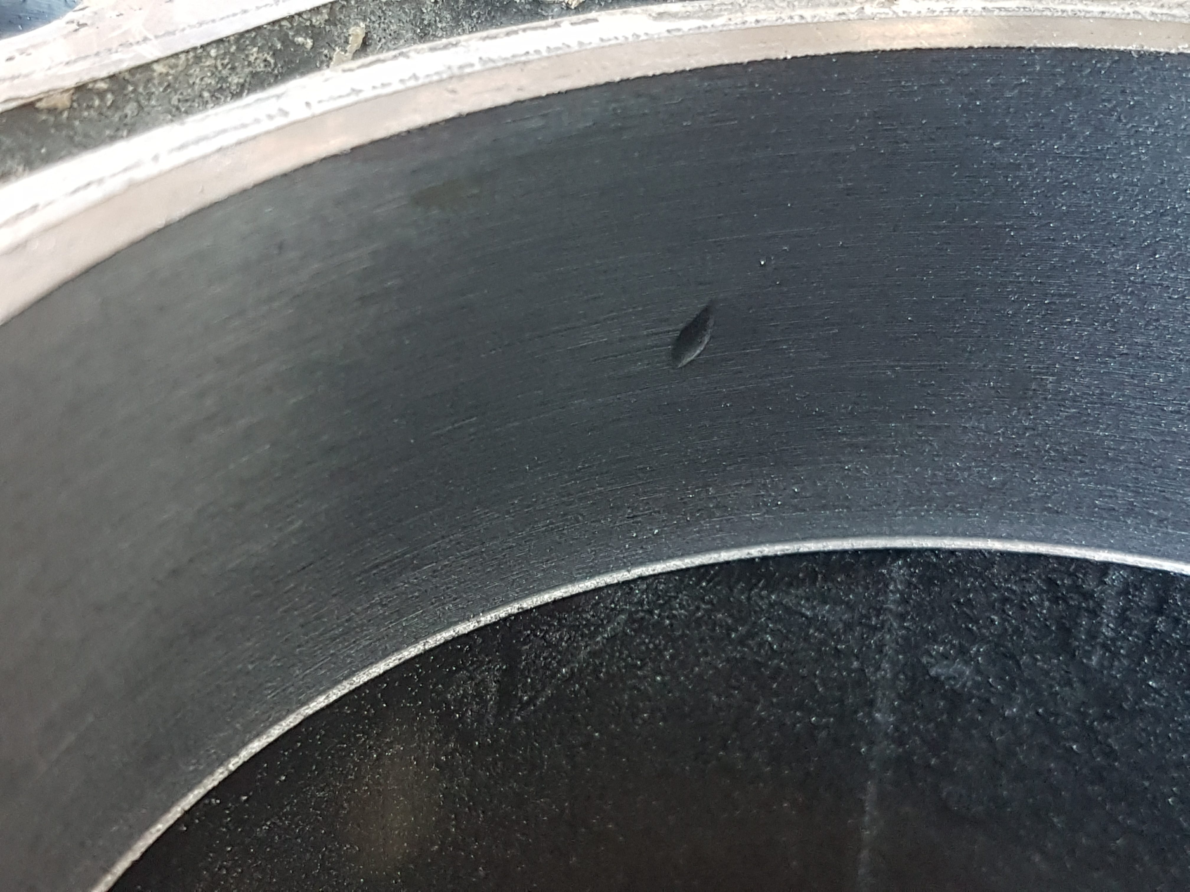

Am incercat alezarea blocului la pistonul 4 la cota de Φ77,5mm , din pacate a ramas o pata adanca de 0,25mm,inacceptabila in functionarea motorului.
Am gasit o solutie de bucsare a blocului la cilindrul 4, in cateva zile va fi gata.

adrian scrie:Am incercat alezarea blocului la pistonul 4 la cota de Φ77,5mm , din pacate a ramas o pata adanca de 0,25mm,inacceptabila in functionarea motorului.
too much fuel/poor air, presupun ca a fost remapata un pic gresit (am intrebat niste omuleti pe aci au vazut foto)
Re: R56 Motor N14- consum exagerat ulei
Masina nu este resoftata, am citit softul este original , fara discutie.
Masina a mers fara ungere, putin ulei in baie.
