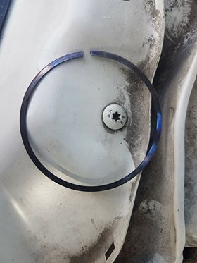

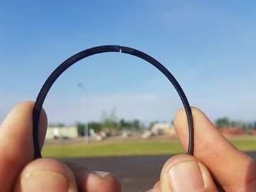

Pistonul a fost supus unui stres greu de imaginat, este edificatoare poza segmentului de foc, care are culorea albastra tipica supraincalzirii la temperaturi foarte inalte.
Capetele segmentului de foc au fost practic topite.

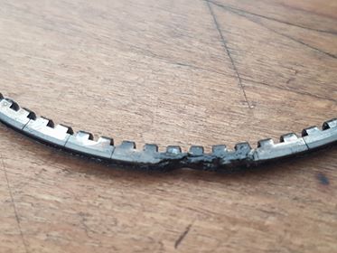

Segmentul de ungere a suferit daune asemanatoare, fiin practic topit in zona de patrundere a flacarii pe langa piston.
