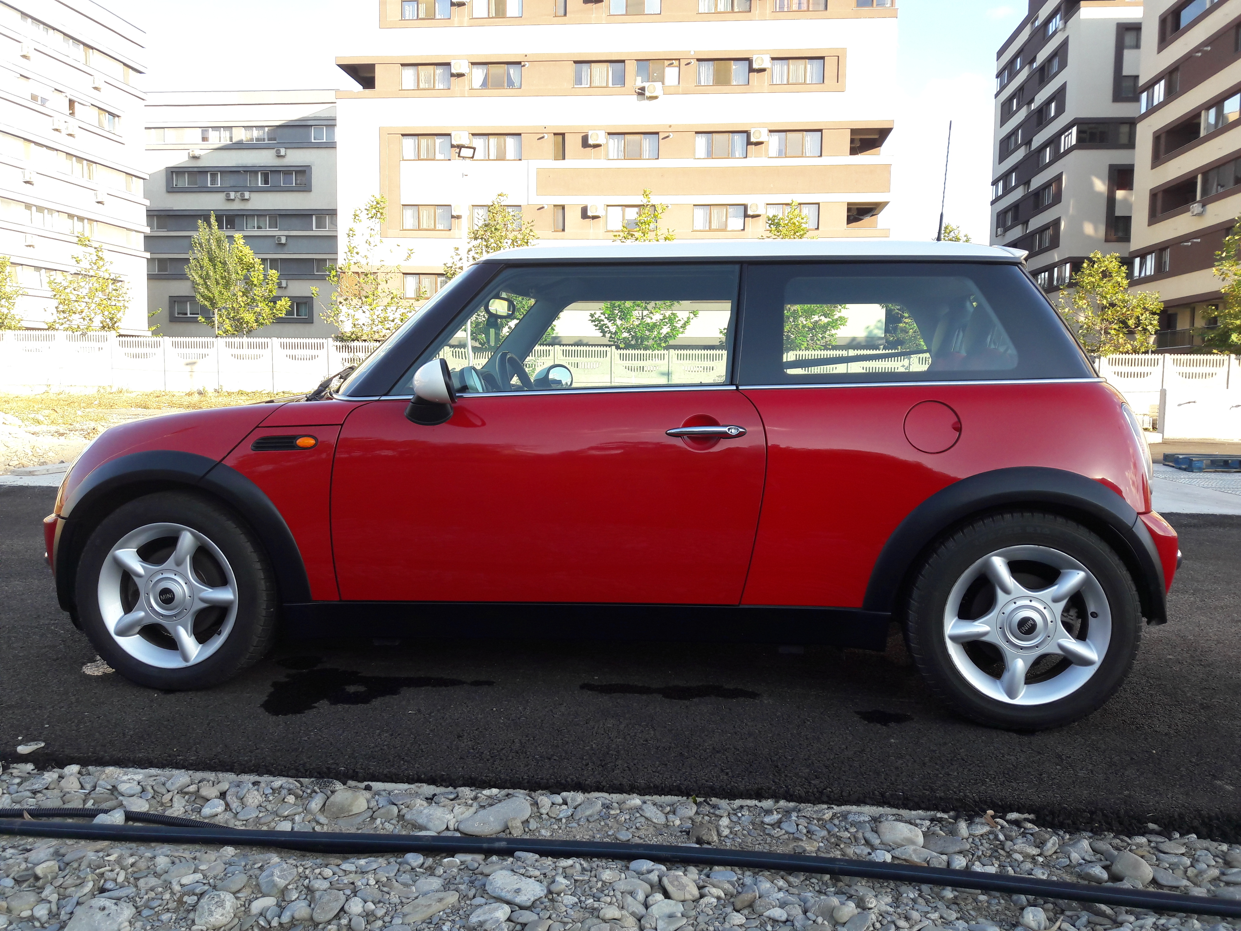

Mini Cooper BYG
Re: Mini Cooper BYG
da >curge pe unde poate ,pe la un semering

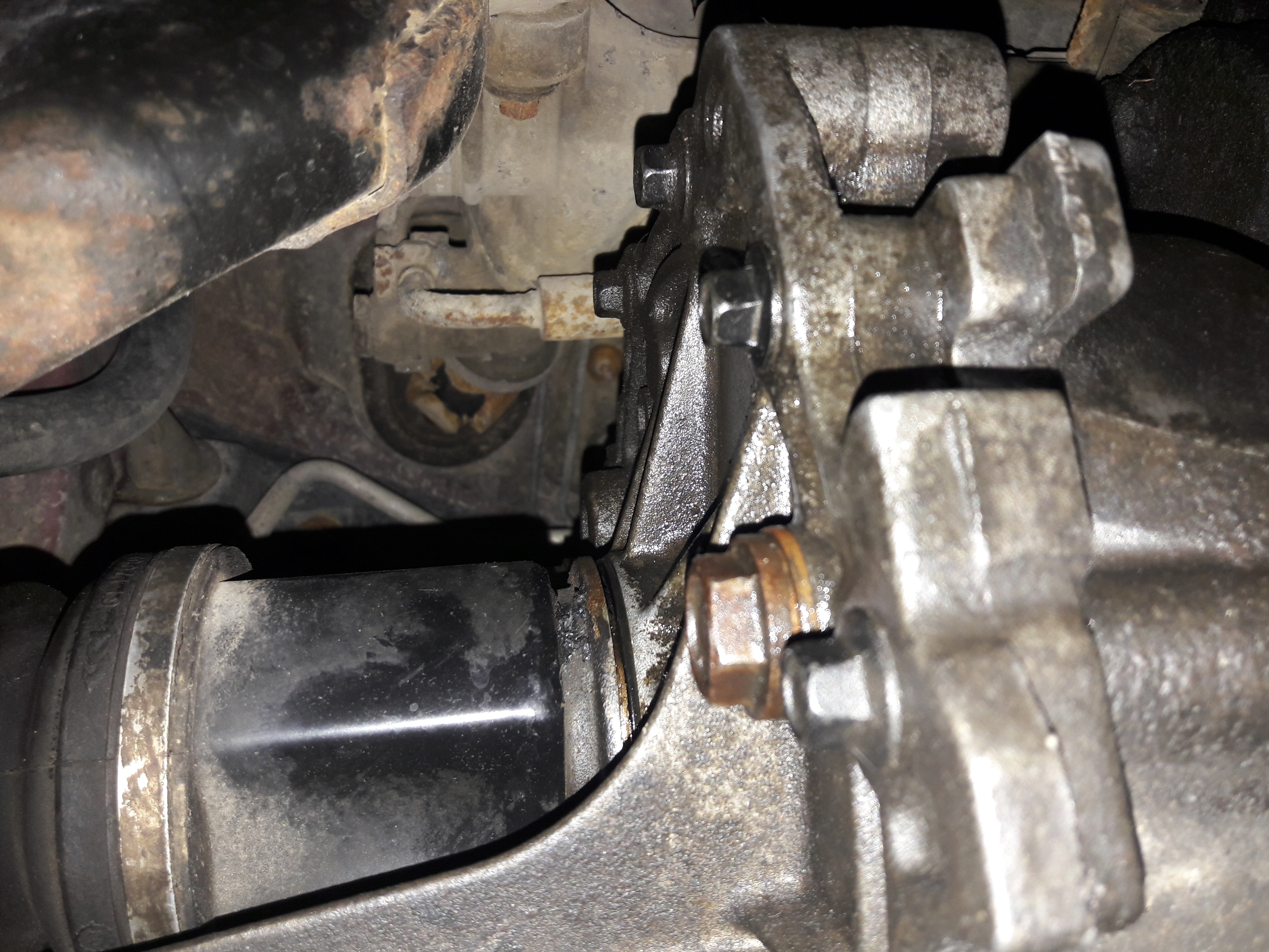

Re: Mini Cooper BYG
Cam asa arata locul pe unde curge ulei din cutie.
Am luat simering diferential Corteco, maine ajunge si uleiul recomandat de Sharpe. La ce scor sa ma astept pentru schimbarea acestei piese?
