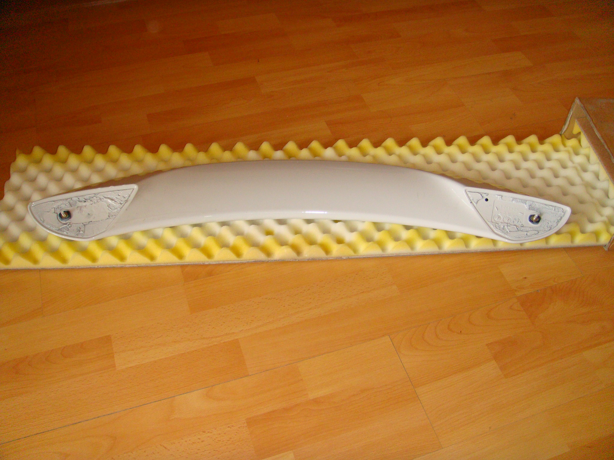

ELERONUL MEU ARE DECTA 2 SURUBURI.

savudanielo scrie:ELERONUL MEU ARE DECTA 2 SURUBURI.
de asta ii si ziceam ca sa stie ce sa faca! de potrivit se va potrivii! GARANTEZ pt operatia asta...doar mi-am facut la mine, singura chestie ca pe mijloc la un mini one/cooper va ramane o gaura ce trebuie astupata cu un dop oval de plastic sau cauciuc!
pt prinderea eleronului se pot folosi capetele pe filament de la eleronu vechi si adaugat mastic pe suprafata din imprejurul fiecarui surub pt o fixare si etansare a eleronului pe haion!
GO 4 IT! arata mult mai bine eleronu de S decat cel de cooper!
