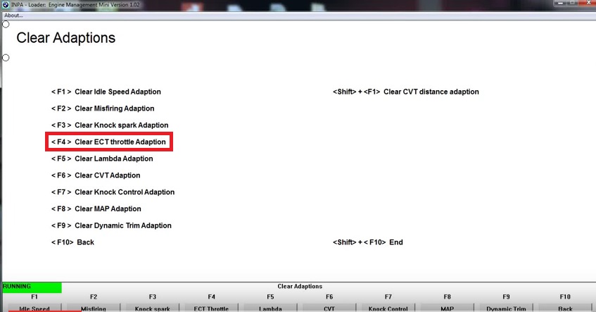

adrian scrie:S-a auzit miscarea clapetei cand ai facut adaptarea?Daca nu , trebuie repetat, adaptarea in sine dureaxa can 3-4 secunde.Oricum dupa un parcurs de 30-40km se autoadapteaza.
acum nu stiu cat de tare trebuie sa se auda clapeta dar nu am auzit nimic si culmea ca era noapte ...adica liniste ...:lol: :lol: :lol: tin sa precizez ca am schimbat si filtrul de aer ;) si totul remonatat la loc...
hmm 3-4 sec, interesant... daca demontez din nou galeria de aer de pe clapeta pot sa fac acest test fara ca aerul sa "treaca" prin filtru? vreau sa urmaresc daca "se misca" clapeta asta :o
meniu reset adaptare

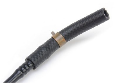

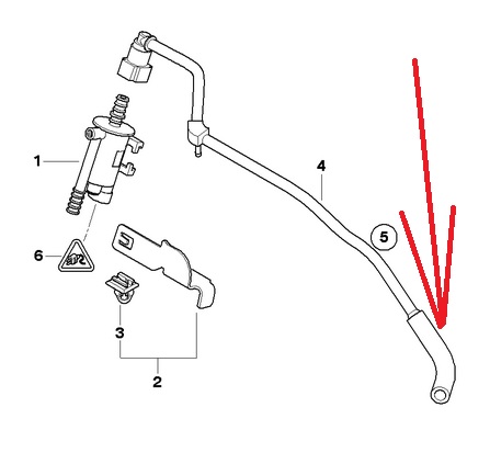

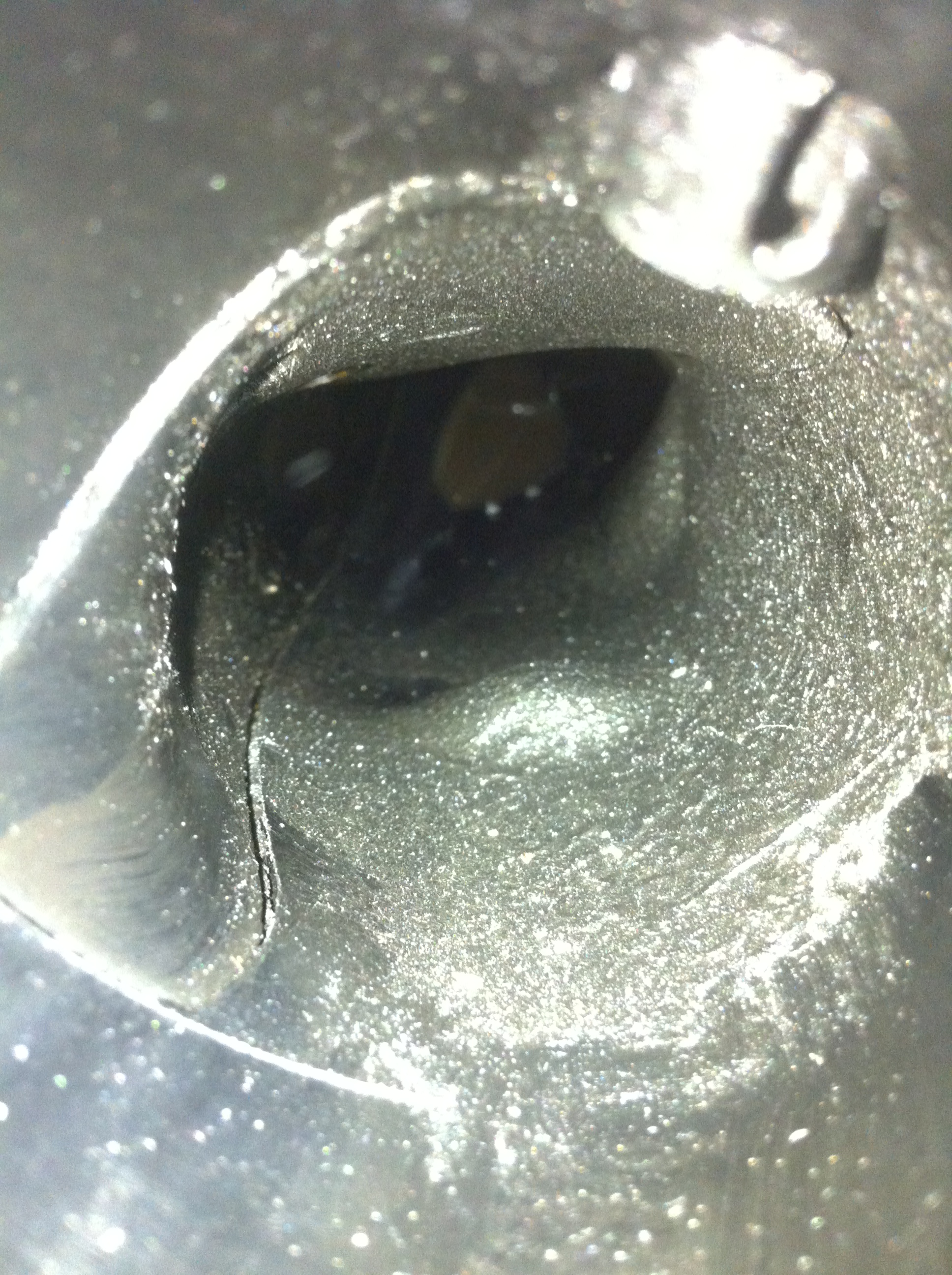

azi i-am dat "șpan" si cu aer conditionat si fara, pe reprize, acum ori ca ma obisnuisem dar la semafoare relantiul nu era asa de "jucaus", insa persista pt ca sunt atent :lol: :lol: in orice caz nu trebuie sa se comporte asa cu siguranta, asa ca o sa sapam si tind sa cred ca nu este destul sa cureti ci trebuie sa vezi daca nu cumva articulatia de cauciuc nu este si ea crapata (foto). eu o sa schimb impreuna cu garnitura

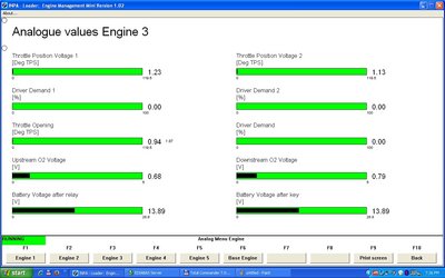

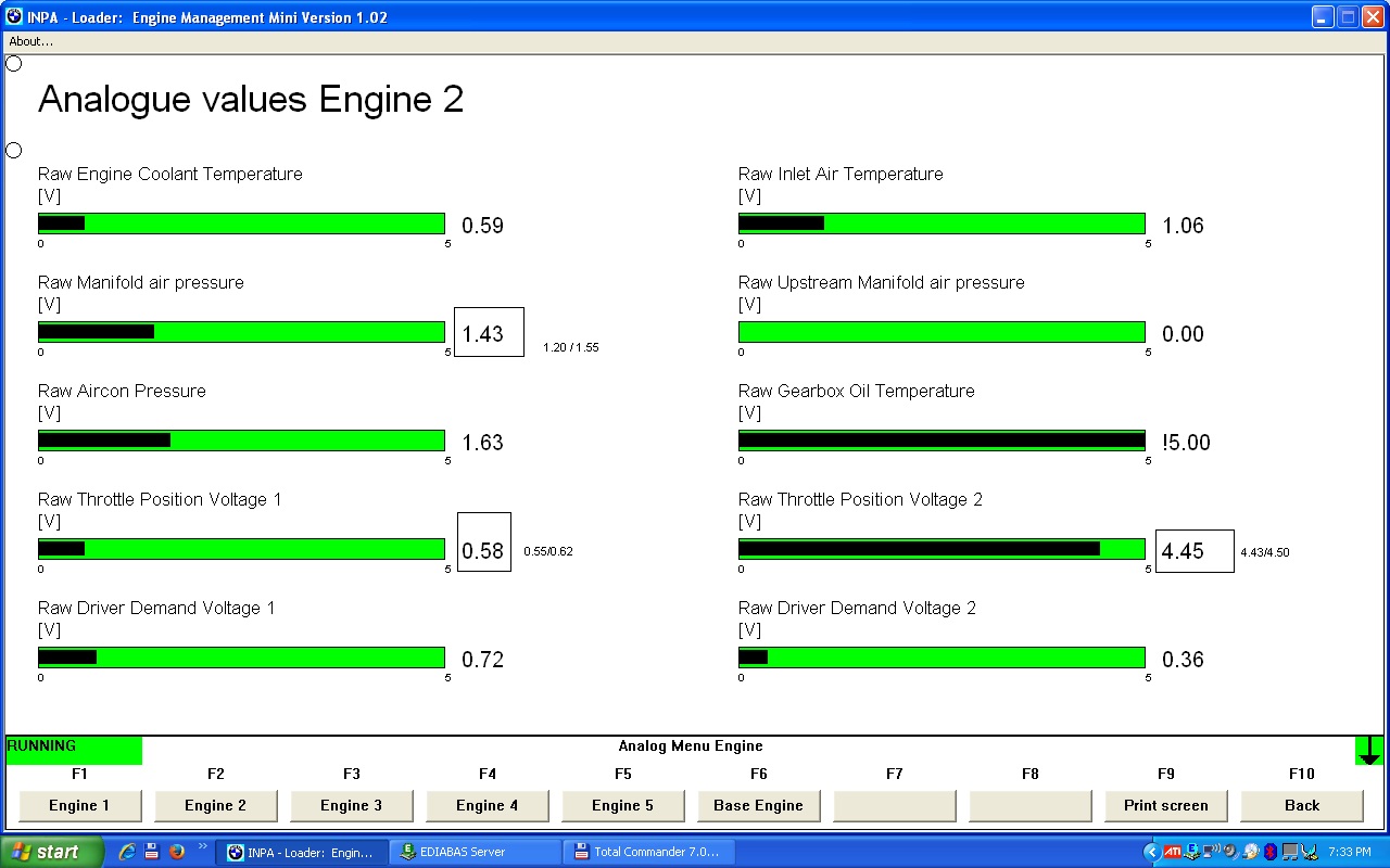

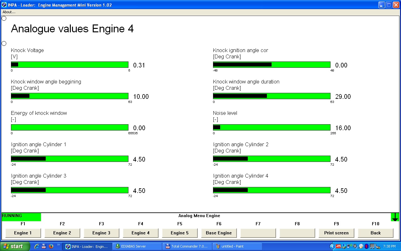

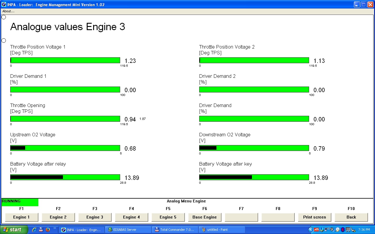

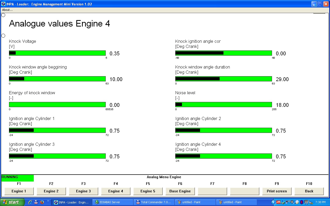

- la relanti fluctuatiile sunt intre 50-80 rpm (totul se intampla la relanti) vazut pe INPA
- clapeta de acceleratie in idle are comportamentul unui "peste" pe uscat sa ii zic asa, se deschide cand cresc turatiile si apoi se inchide (desigur turatiile scad), imi da impresia ca "motorul incearca sa supravietuiasca"
- cand scot pe liber/ma opresc la semafor turometrul cade la zona de relanti si aici se simte aceasta fluctuatie - nu cade sub zona minima de ex. 500rpm si sa revina
- turometrul (acul) la relati are aceste usoare fluctuatii soft de circa 1-2mm
cum se comporta motorul daca unul/ambii senzori ar da informatii eronate ECU-ului?

admisia asa ar trebui sa arate cu acea crapatura?
am atasat si cateva capturi cu fluctuatiile care le am... :cry:
orice sugestie este bine venita!
admisie
admisie

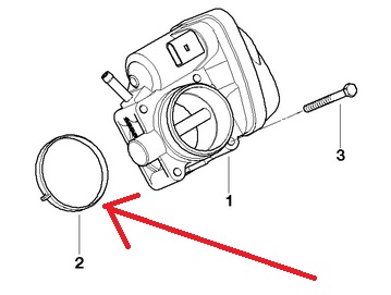

Vezi daca clapeta de acc. este corect stransa si daca garnitura este la locul ei, intre clapeta si galerie.
