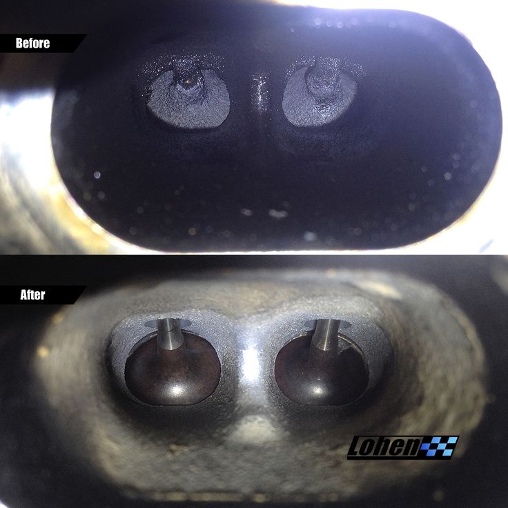

Motoarele de genul celor care echipeaza generatia R50 si R53, nu fac depuneri semnificative pe supapele de admisie, din cauza sistemului low pressure de injectie , benzina se injecteaza in galeria de admisie, fapt care duce la curatirea continua a galerie de admisie si implicit a supapelor de admisie.
Motoarele de origine Peugeot care echipeaza R56 , sunt predispuse la depuneri semnificative de murdarie in zona de admisie a chiulasei, fapt care reduce in timp cantitatea de aer care intra in camera de ardere.Pentru acestea se face uzual, operatia de De coke, mai exact sablarea cu praf de coaje de nuca a gaurilor de admisie din supape si a cozii si a talerului supapelor de admisie , dupa demonrare prealabila a galeriei.
Cam asa arata inainte si dupa la o chiulasa de R56.
La R50 si R53, nu este cazul.

Toate motoarele indiferent de tehnologie prezinta depuneri in camera de ardere. In interiorul motorului, combustibilul vine in contact cu oxigenul si este expus la caldura. Sunt componente, ex. substantele aromatizante ale combustibilului, care se oxideaza si cauzeaza impurificarea injectoarelor, a supapelor si a camerei de combustie. De asemenea, hidrocarburile nearse au si ele acelasi efect de impurificare. Cauta la service-uri, multe dintre acestea au dispozitive de curat camera de ardere, astfel incat depunerile dizolvate din injectoare, supape, respectiv camera de combustie sunt arse in motor si evacuate impreuna cu gazele de esapament(motorul functioneaza 20 min la ralanti cu echipamentul conectat). Nu recomand solutii care se amesteca cu benzina in rezervor, sunt scumpe, nu sunt eficiente, in plus genereaza eroare pe MIL pe senzorul O2(sonda lambda) pentru o perioada de timp. Treaba cu ''cox' este valabila pentru desfundarea injectoarelor ( nu intotdeauna cu rezultate), dar nu pentru curatare supape.

adrian scrie:Motoarele de genul celor care echipeaza generatia R50 si R53, nu fac depuneri semnificative pe supapele de admisie, din cauza sistemului low pressure de injectie , benzina se injecteaza in galeria de admisie, fapt care duce la curatirea continua a galerie de admisie si implicit a supapelor de admisie.
