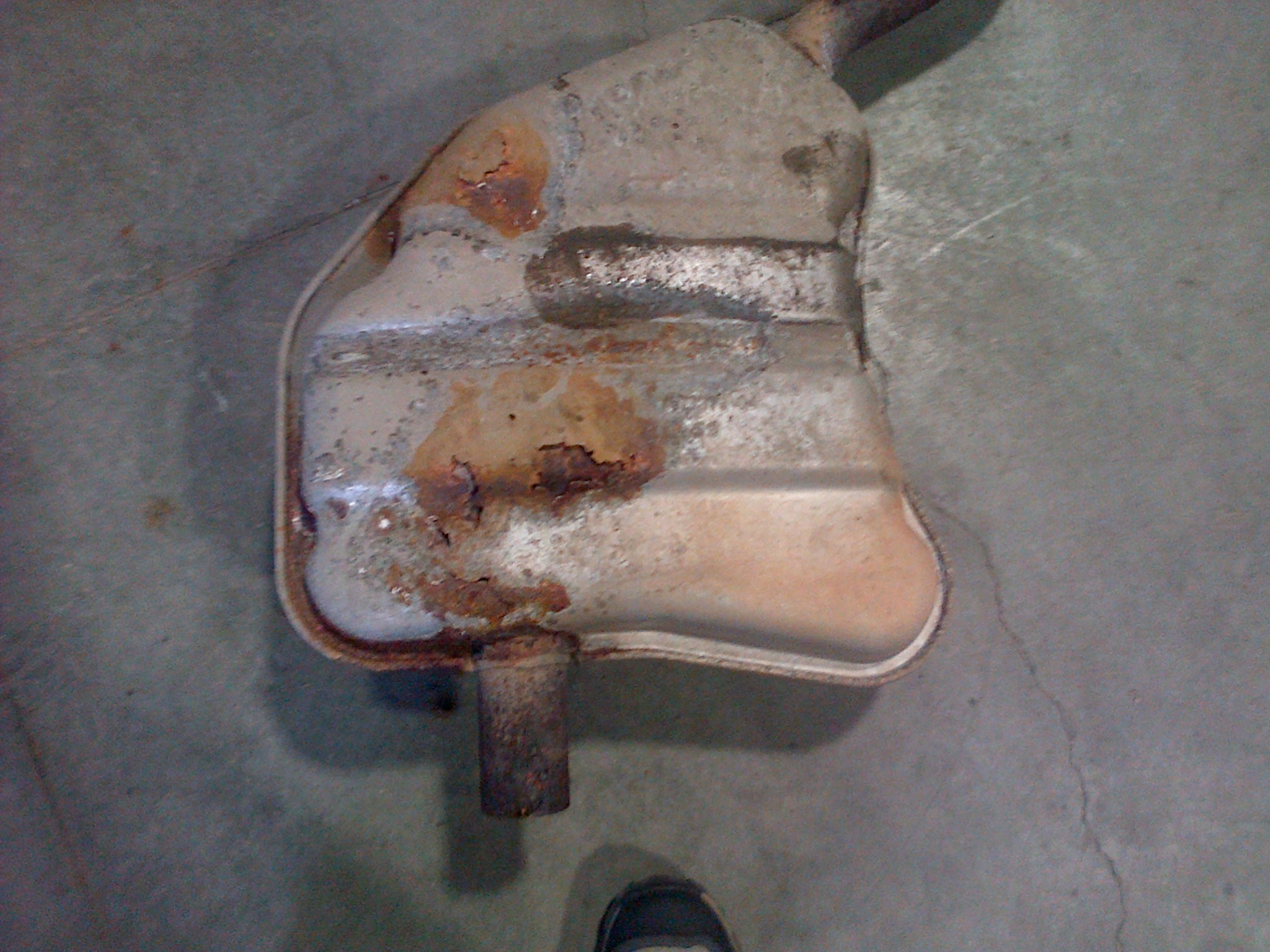

Ce zici de fundul asta ruginit?astazi l-am extirpat,schimbat cu Bosal +suporti noi, garnitura.

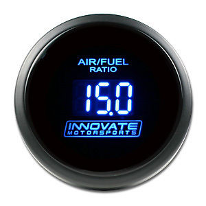

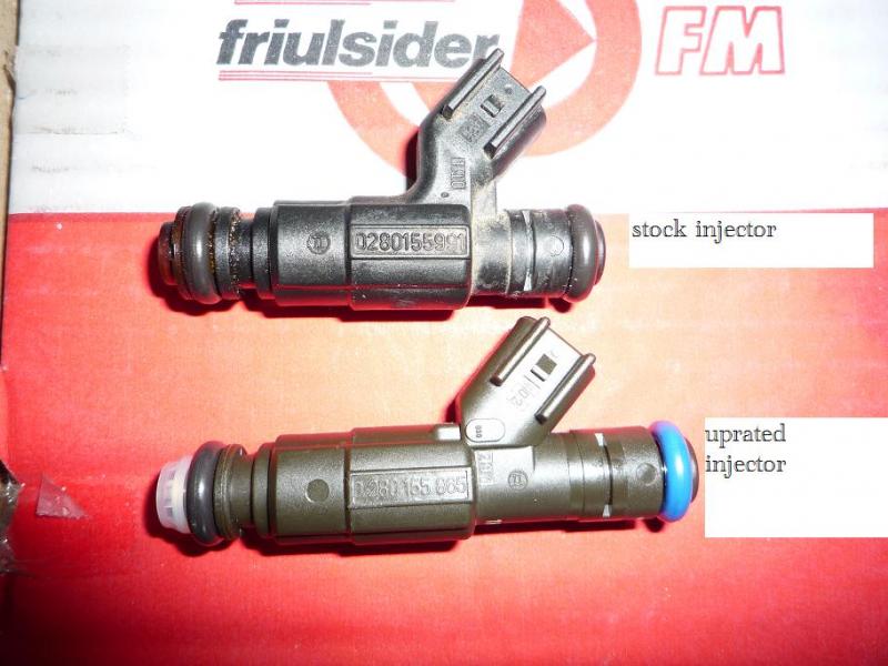

Recent comandat injectoare marite 270cmc(stock 178cmc) Bosch,si AFR Gauge pentru calibrat noile injectoare.
Montaj si resoftare peste 9 zile.

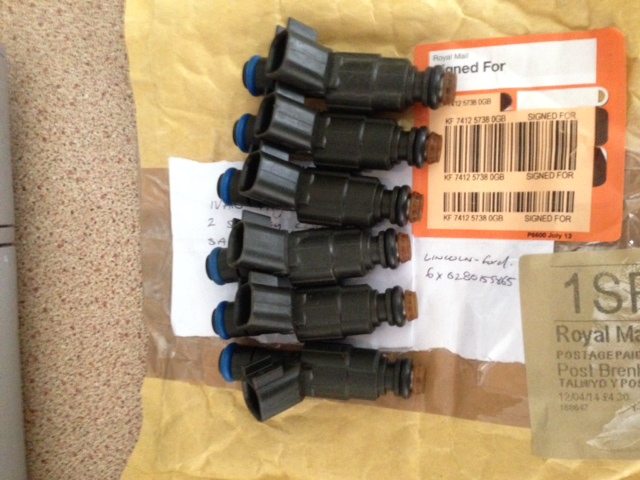

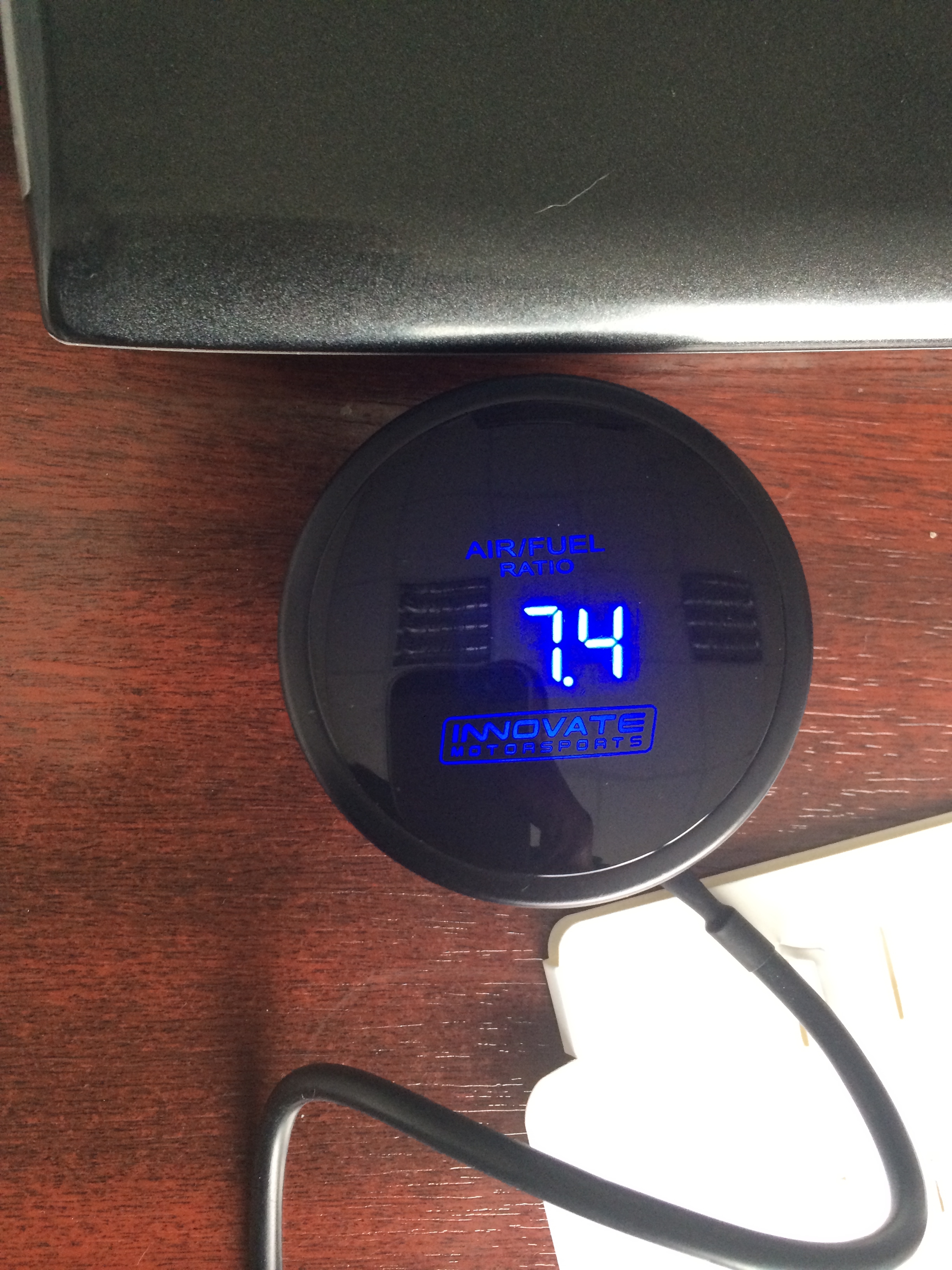

Cu mare greutate am reusit sa am si injectoarele,ceasul AFR a venit destul de repede,dar pe spurcatii de ebid.uk din Romania nu poti sa-ti faci cont si a trebuit sa apelez la o cunostinta din UK, ca sa aduc injectoarele.
Poze reale de asta data,din birou.
In saptamana asta, de incalzire, cateva variante de soft,care vor fi corectate live cu sonda AFR.
Urmeaza saptamana viitoare munca de jos,demontat downpipe si sudat reductie in fata catalizatorului pentru sonda AFR.
Speranta in jur de 150HP.
