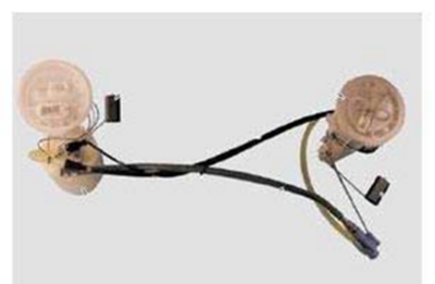

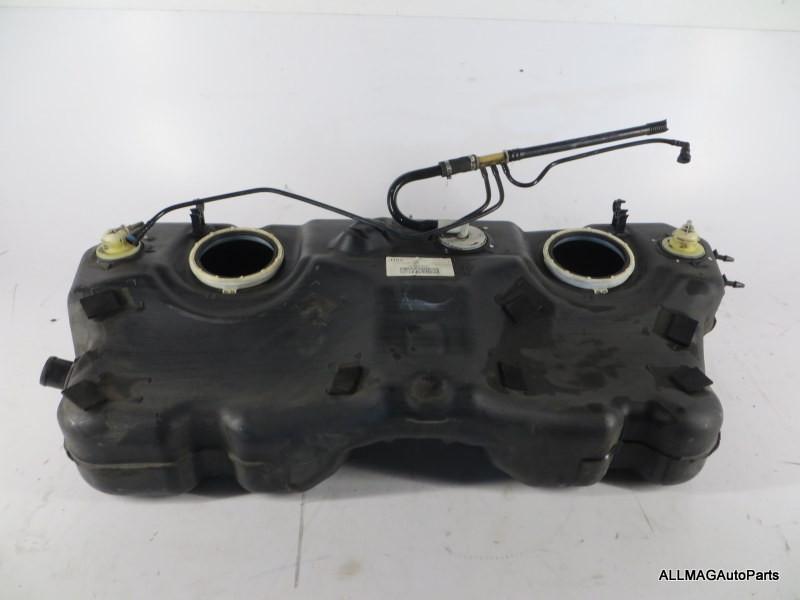

Deoarece MINI utilizeaza un rezervor de combustibil in doua camere sau tip "șa", pentru a transmite informatia de nivel bezina se folosesc doua traductoare de combustibil care sunt conectate in paralel. Ambele trimit semnale de tensiune(analogic) direct la computerul de bord(IKE) . IKE aplica un algoritm de calcul pentru a masura/indica cu exactitate cantitatea de combustibil din rezervor. In cazul tau, unul dintre traductoare este blocat in zona superioara si opereaza pe nivel ridicat, iar media de benzina calculata de IKE este ridicata, dar in realitate nu este asa, practic trebuie verificare ambele.

Prima oara aveam.probleme cu ambii senzori fiindca si consumul /100km si nivelul din rezervor erau corelati si indicau gresit. Exemplu: aveam 500km facuti cu o medie de 7!!! Si rezervorul indica aproape un sfert. Acum consumul arata bine 15-17/100km insa nivelul de rezervor arata tot un sfert cand e aproape gol.
Cred ca mi l-au curatat pe cel din filtrul de comb cand l-au schimbat. Mai ramane celalalt.
Oricum nu asta ma enerveaza. Ma enerveaza ca nu merge motorul cum trebuie. Daca merge motorul pe restul le pot tolera :)
