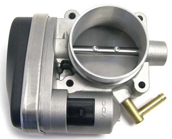

Un sfat,controleaza clapeta de acceleratie, vezi daca este mizerie acolo,si daca da, atunci trebuie curatata.Motorul la rece primeste mai multa benzina,imediat cum se incalzeste dozerea pe injectoare scade.Daca la rece merge bine inseamna ca filtrul nu este infundat.
Daca este Cooper atunci clapeta trebuie sa faca cursa completa de 90gr.
Vezi sa nu fi uitat la service ceva hartie sau bucata de laveta intre filtrul de aer si clapeta de acceleratie.
Aici ai clapeta-imi cer scuze daca o stii,uneori sunt prea didactic.

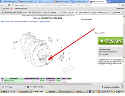

Cristi,ma referam la faptul ca nu mai trage asa cum tragea.
Mercy Adrian,am sa controleaz clapeta de acceleratie,
nu am verificat daca este mizerie acolo si daca are cursa de 90.
Multumesc ptr.sfaturi :)

Salut,am verificat clapeta atunci si era mizerie pe acolo.
Multumesc de sfaturi.
