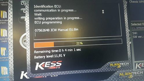

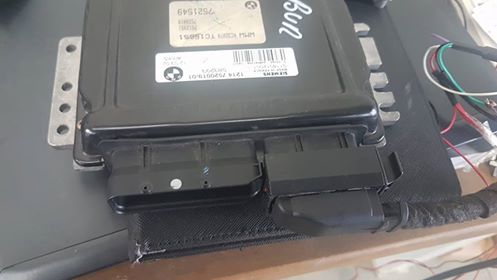

I-am pregatit si un ECU bun, facut immo off si soft update ultima versiune pentru masina lui.

Este posibil ca ECU sa fie cauza. Adrian a readus starile din OFF in ON, dar erori in ECU in procesarea informatie de la senzori dau comenzi eronate la actuatori si motorul functioneaza rau. La fel, erorile afisate pe MIL si sursa lor sunt in neconcordanta, sau nu mai afiseaza erori si totusi motorul functioneaza prost, asa cu mi-a spus si Sharpe la telefon. Asteptam sa vedem rezultatul cu noul ECU.

Ai primit ECU de la Adrian?
Imagine Imagine Imagine
Re: Intrerupere putere in sarcina mare -2004 R53 Mini Cooper S John Cooper Works
L-a primit dar nu au reusit sa porneasca masina cu el, trebuia facuta aliniere ECU cu EWS, cu un tester mai destept si nu il aveau.
Se face maine dimineata la Calarasi.
