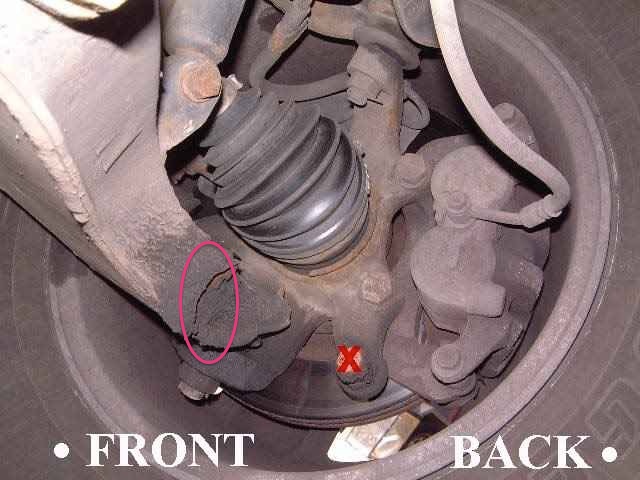

Adrian, zgomotul ala la bracaj se rezolva provizoriu cu un deget de vaselina, operatiunea trebuie repetara la 2-3 luni.

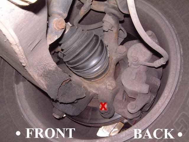

Sigur ca am pus vaselina,dar normal opritorul trebuia pus tot pe bratul inferior care se ridica odata cu roata nu pe sasiu.

pai opritorul nu e pe șasiu ..

Era vorba de piesa fixa, nu de cea de pe butuc.

piesa fixa e pe bascula inferioara

La cel de la noi este putin altfel, chiar am sa fac o poza la primul drum la Iasi,sa vezi, poate este o modificare facuta de fostul proprietar, nu de alta dar masina vireaza enorm de mult, am testat una asemanatoare la noi la garaj si vireaza mult mai putin."Am facut probe pe teren accidentat, am fost placut surprins de diametrul de bracaj foarte bun, practic masina vireaza "in loc".

dar opritoarele la mine acolo sunt si fac un zgomot infernal la bracaj maxim cand sunt "uscate" , cand am auzit prima data am zis ca e rupt sasiul
