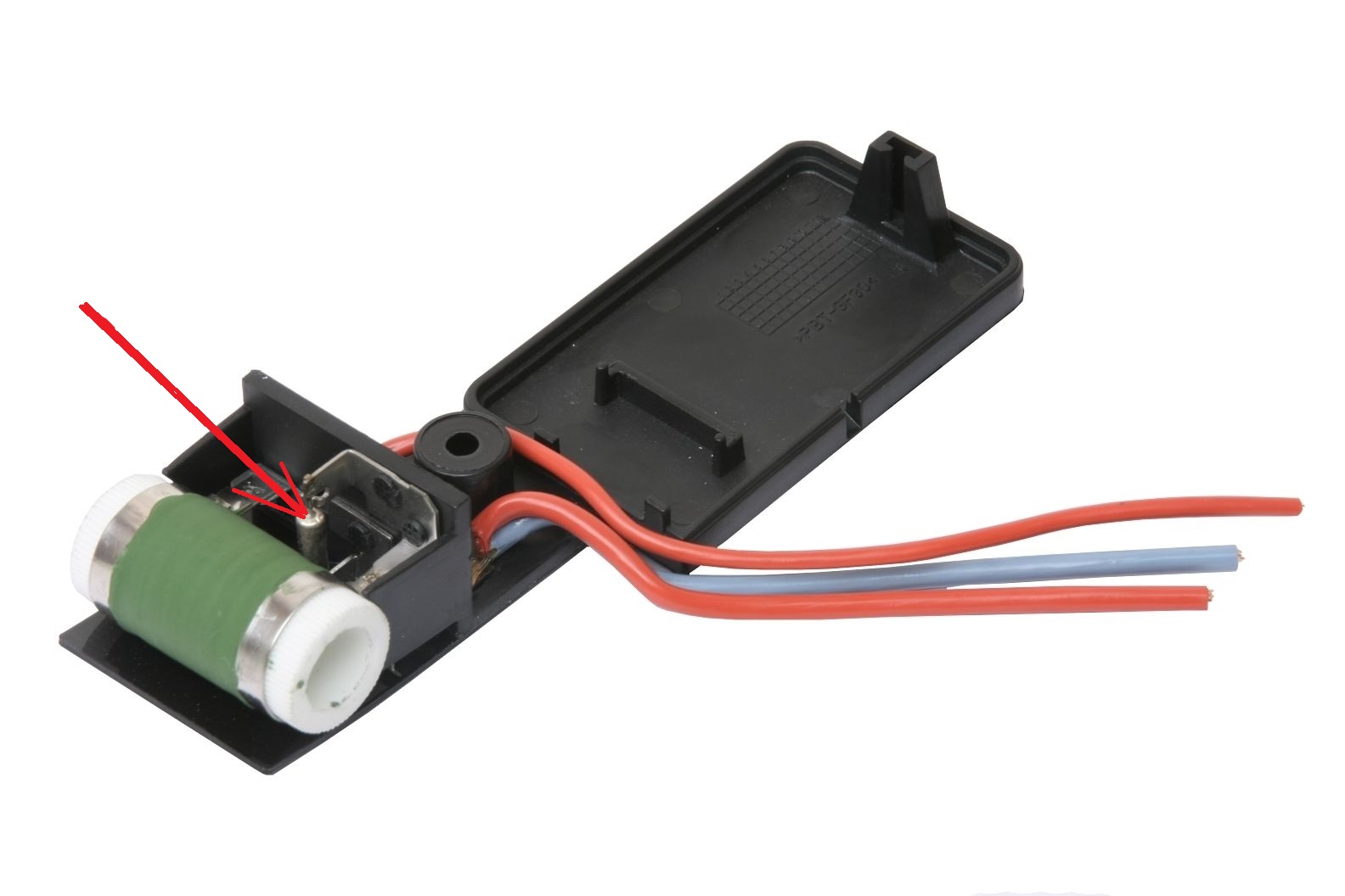

Aici este piesa care face treptele le electroventilator si care se defecteaza.De obicei,90% din cazuri cade siguranta termica -piesa cu sageata rosie-piesa care se gaseste separat la orice magazin de piese electronice. Trebuie doar vazute valorile inscrise pe piesa, respectiv curentul in Amperi(A), si temperatura, sau eventual codul piesei.La masuratoare cu Ohmetrul, daca este arsa, nu da continuitate,Cand se inlocuieste, se taie piciorusele piesei cat mai lungi posibil, pentru ca noua piesa trebuie cositorita(originalul este sudat prin puncte de rezistenta de culoare verde de rezistenta de nichelina sau din ce o fi ea, nu se prinde cositorul.)Dacaq este arsa rezistenta de culoare verde, atunci trebuie inlocuita toata chestia.Nu merita sa schimbi electroventilatorul pentru asa ceva, numai daca este ars motorasul sau are joc mare in lagare.Eu fac asta de multi ani la rezistenta care face treptele la ventilatoarele de incalzire-sau racire- din cabina turismelor care au 3, 4 trepte.Piesa respectiva cedeaza de obicei din cauza mizeriei care se aduna pe ea,nu mai are racire si se arde-rezultat, ventilatorul functioaneaza doar pe treapta de maxim.Daca nu ai scupule, poti pur si simplu sa faci bypass peste piesa respectiva.
