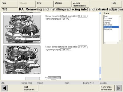

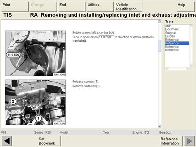

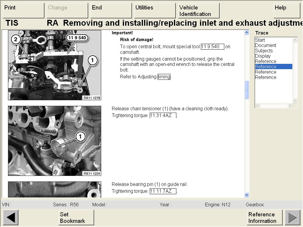

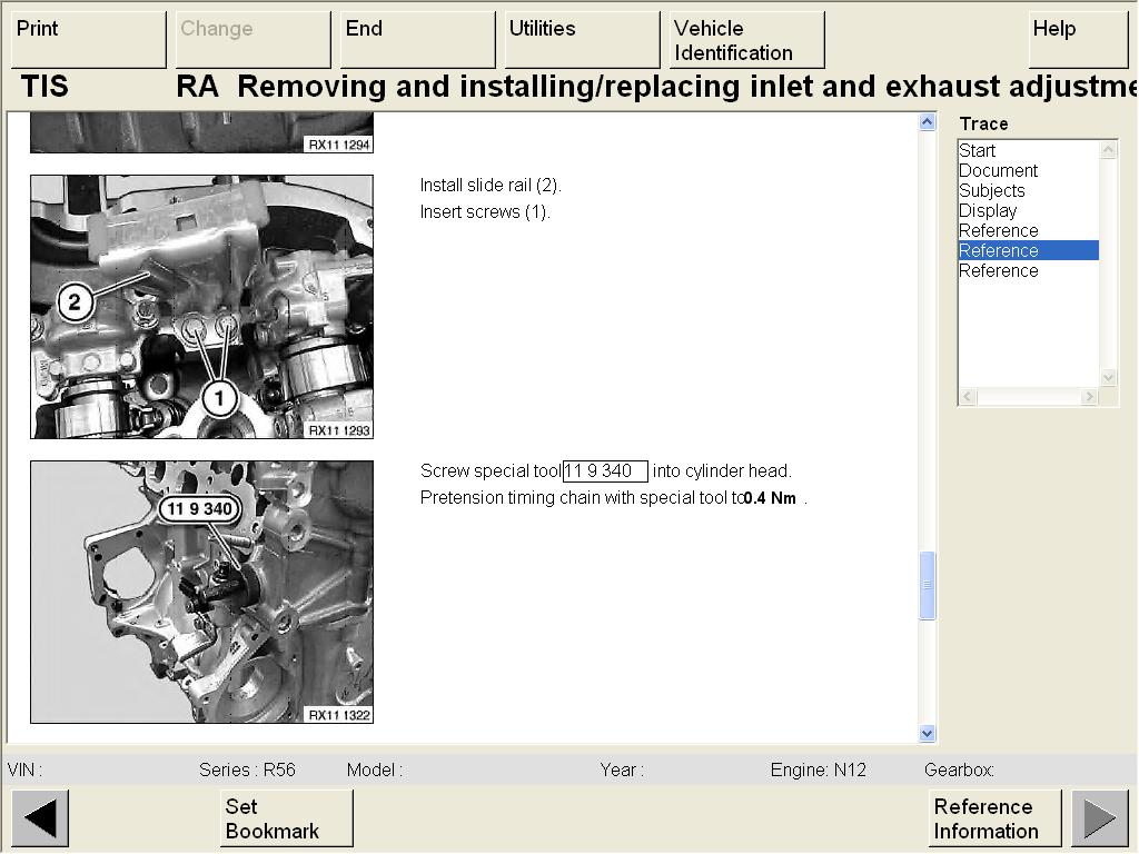

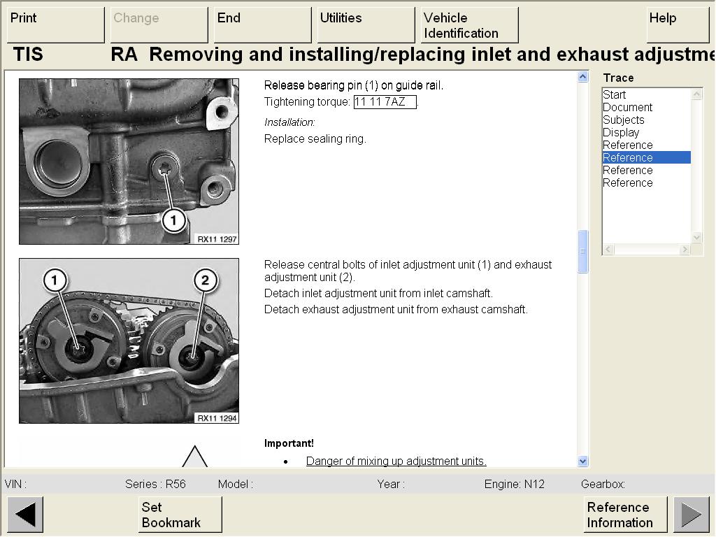

Nu ,ma refer la ce trebuie facut exact atunci cand schimbi intinzarorul,procedura este descrisa in BMW TIS sau se poate gasi in Rheingold ,la capitolul Proceduri tehnice.Se gaseste si in manualul de service on-line pentru R56.

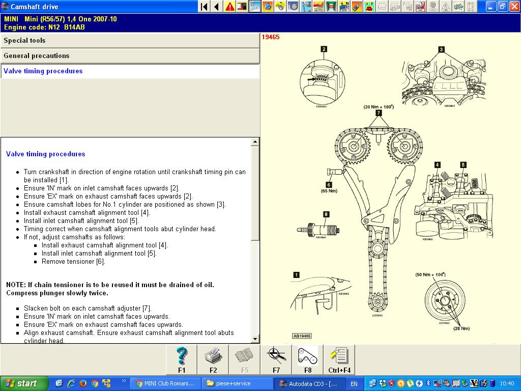

nu se poate schimba intizatorul fara trusa de CALE,te uiti in Autodata si vezi procedura

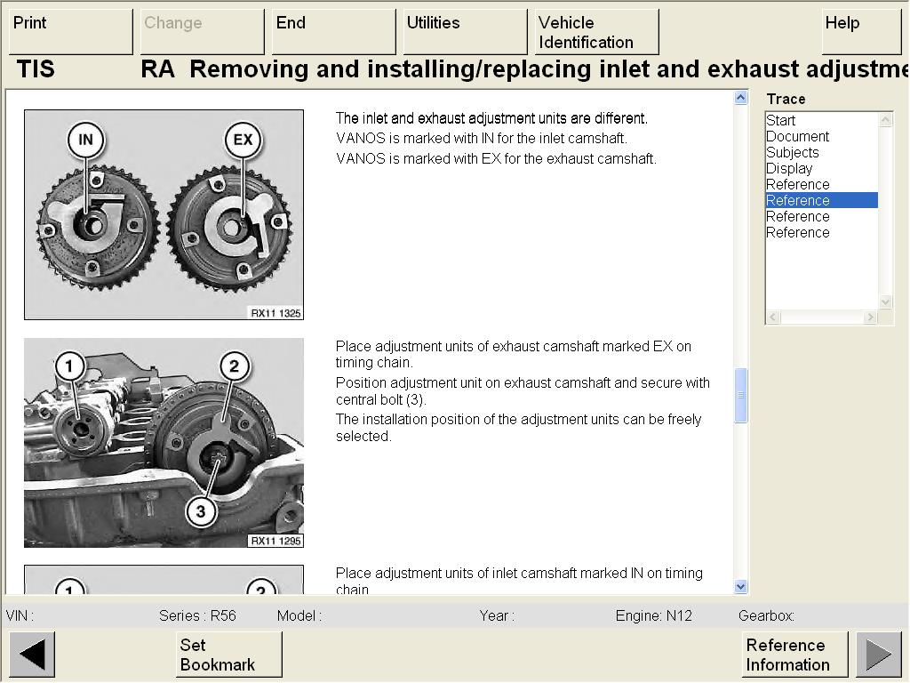

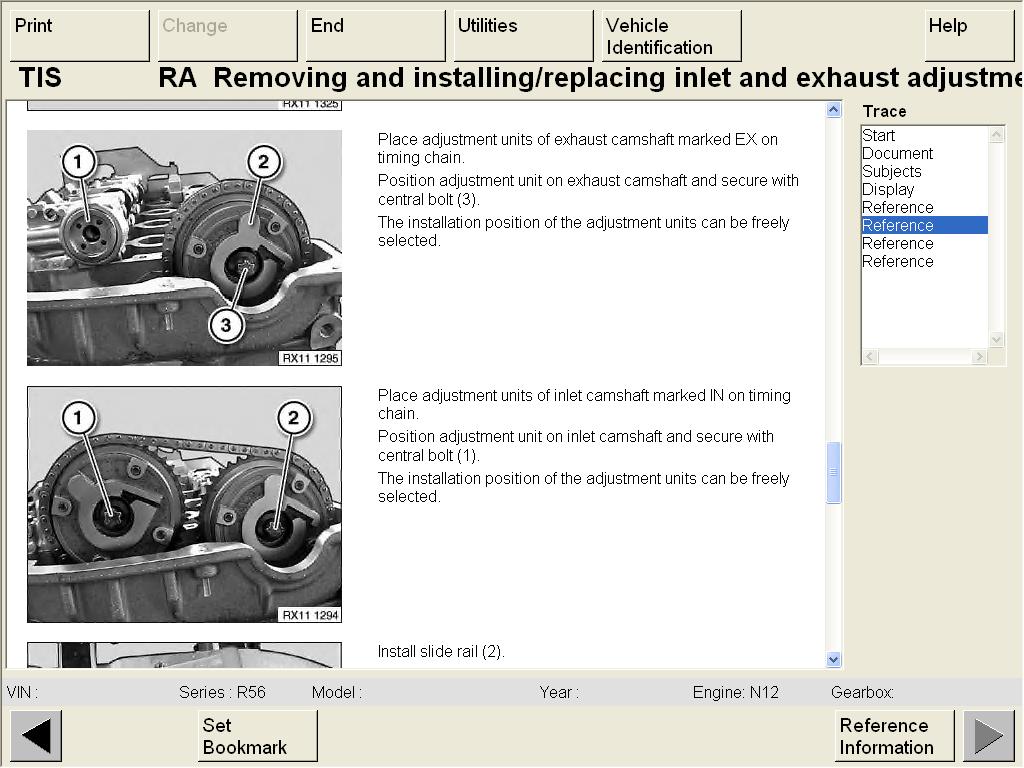

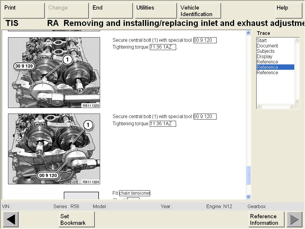

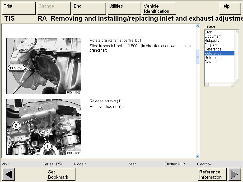

Re: probleme la pornire mini cooper s 2008
Sharpe scrie:nu se poate schimba intizatorul fara trusa de CALE,te uiti in Autodata si vezi procedura
Procedura corecta este descrisa in TIS BMW, nu in Autodata, acolo procedura este sumara,
Aici ce gasesti in Autodata, mai exact doar timing,dar nu este necesar sa-l faci daca schimbi doar intinzatorul.
Aici din TIS-cred ca se vede diferenta:
