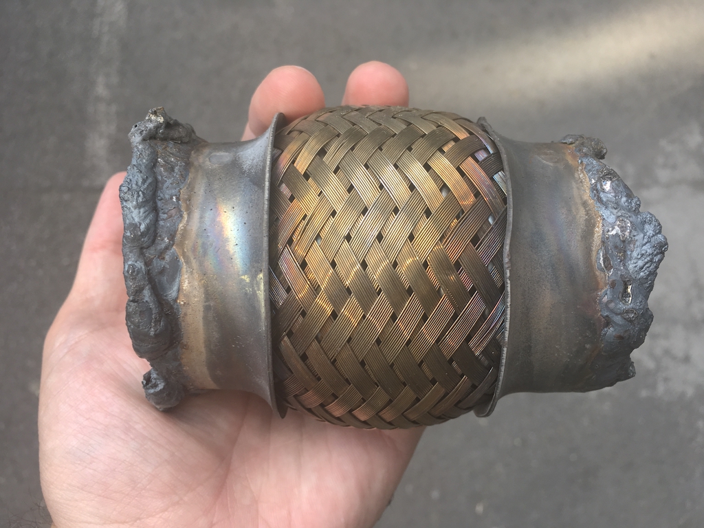

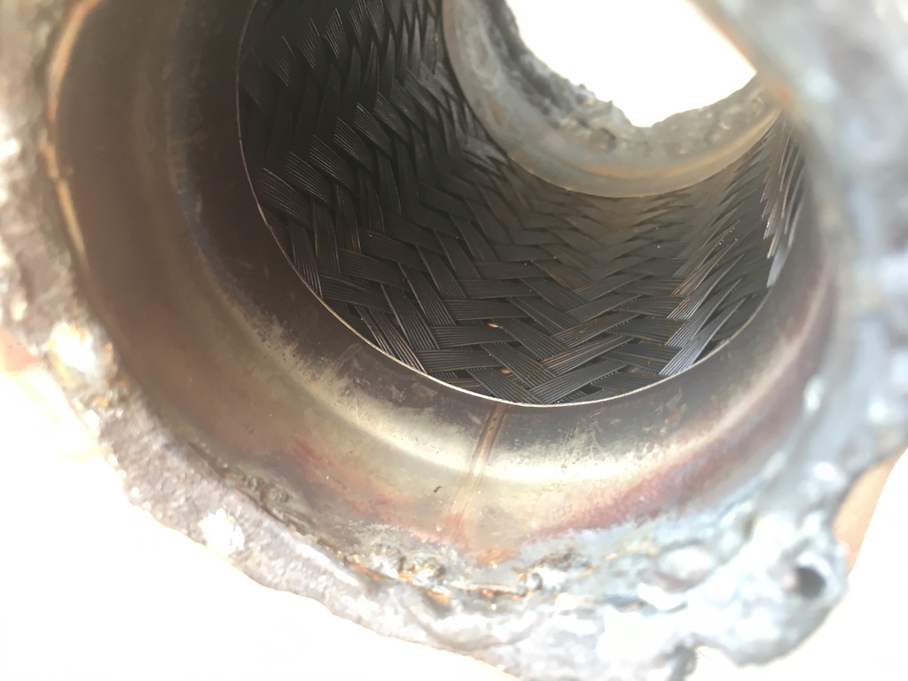

Racord 1: Orginal, nu stiu marca si nu stiu cum arata pe interior.

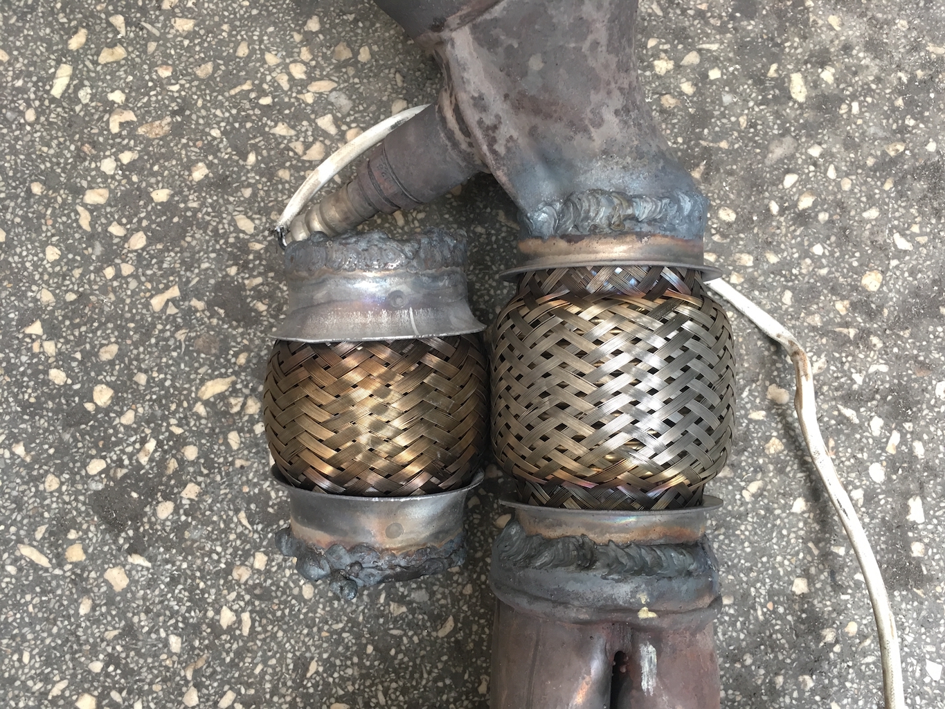

Racord 2: BOSAL, dar nu stiu cod (poate ne spune Sharpe, ca la ei l-am montat). Cert este ca era impletit si pe interior, iar ca dimensiuni era foarte apropiat de cel din fabrica. Suna prost.
Racord 3: Nu stiu marca, cert e ca dimensiunile sunt mai mici si ca suna aproape la fel de prost ca BOSAL-ul anterior. Si acesta este impletit pe interior.

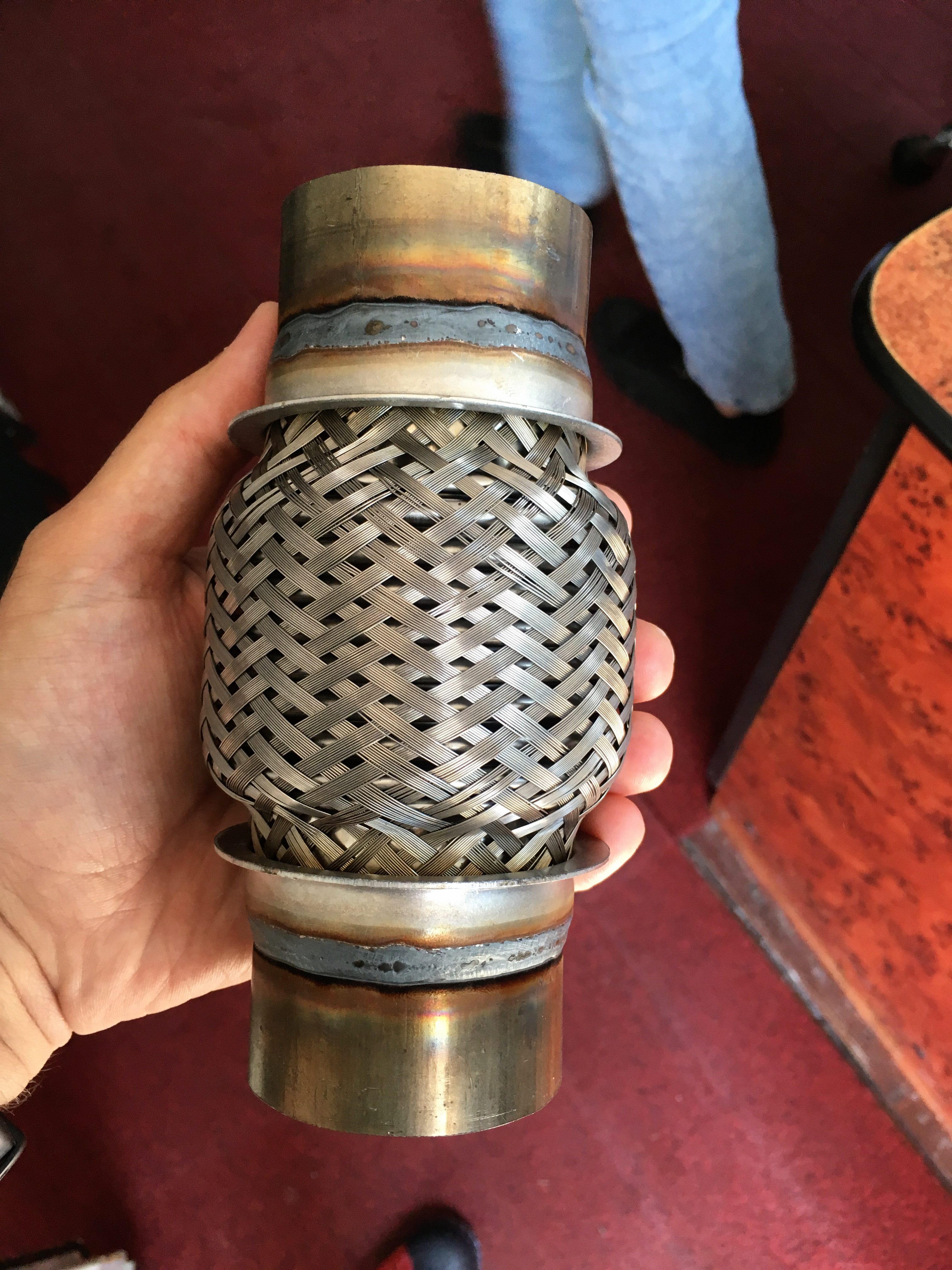

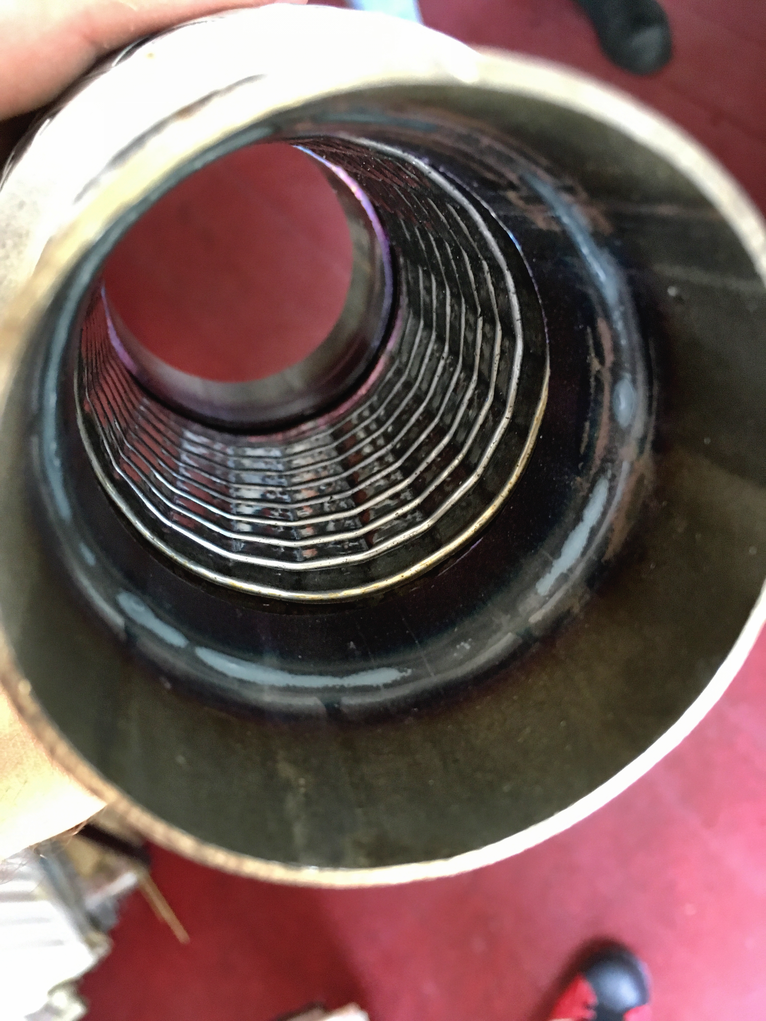

Racord 4: Nu stiu marca, este luat de la esapamenteauto.ro ca fiind "pentru Mercedes". Asta m-a interesat mai putin, m-a interesat sa fie continuu pe interior si sa aiba cotele de gabarit similare cu ale celui original (dimensiuni nimerite mai mult din ochi, pentru ca nu mai aveam racordul original sa pot sa-l masor).
Cu alte cuvinte, pentru Bucuresti, service-ul celor de la esapamenteauto.ro rezolva problema cu racord "de Mercedes" importat de ei (nu stiu de unde). Treaba e ca rezolva problema si ca au fost singurii care nu m-au crezut 100% nebun cand le-am spus ca masina nu mai suna ca inainte.
