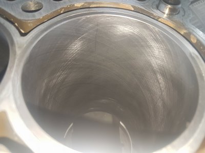

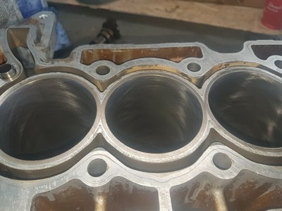

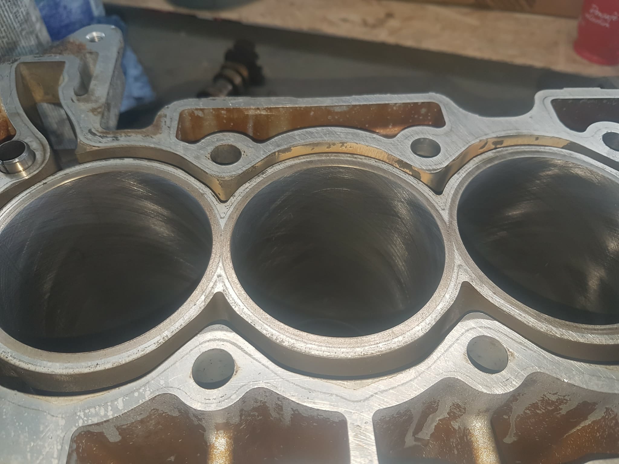

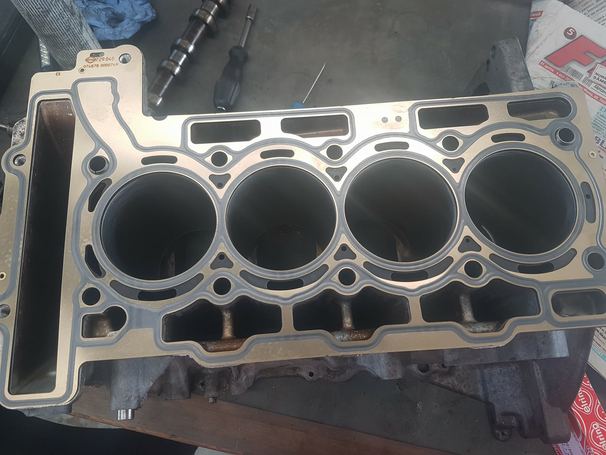

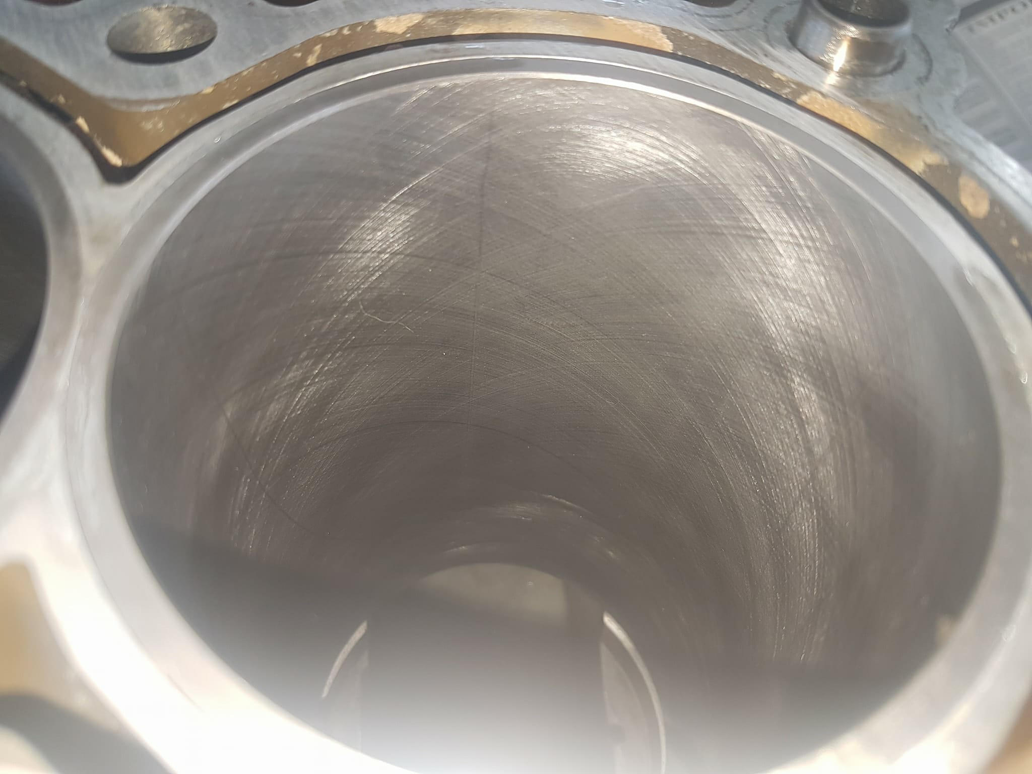

Dupa cateva incercari, s-a terminat si cu blocul motor, la cilindrul 4 a fost introdusa camase metalica, restul alezati si honuiti la cota 77,5mm.Arata OK.Pana la sosirea pistoanelor, inlocuim simeringuri supape, curatam supape si trasee admisie si evacuare.Ghidurile de supapa sunt bune,supapele nu trebuie rectificate,scaune supape arata OK.

Total costuri piese(garnituri, simeringuri arbore cotit si ax came, intinzator lant distributie,simeringuri supape,ulei motor, filtre) in care sunt incluse reparatie bloc motor , pistoane CP forjate si kit ambreiaj este de 1300Euro.Costul reconditionarii blocului motor a fost de 846Ron.Cost pistoane CP forjate 700Euro.

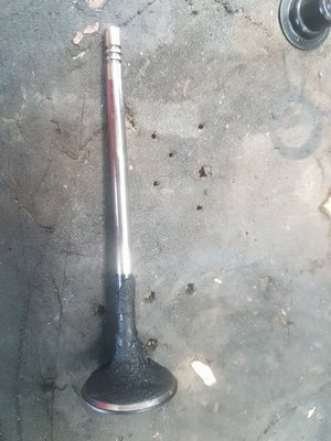

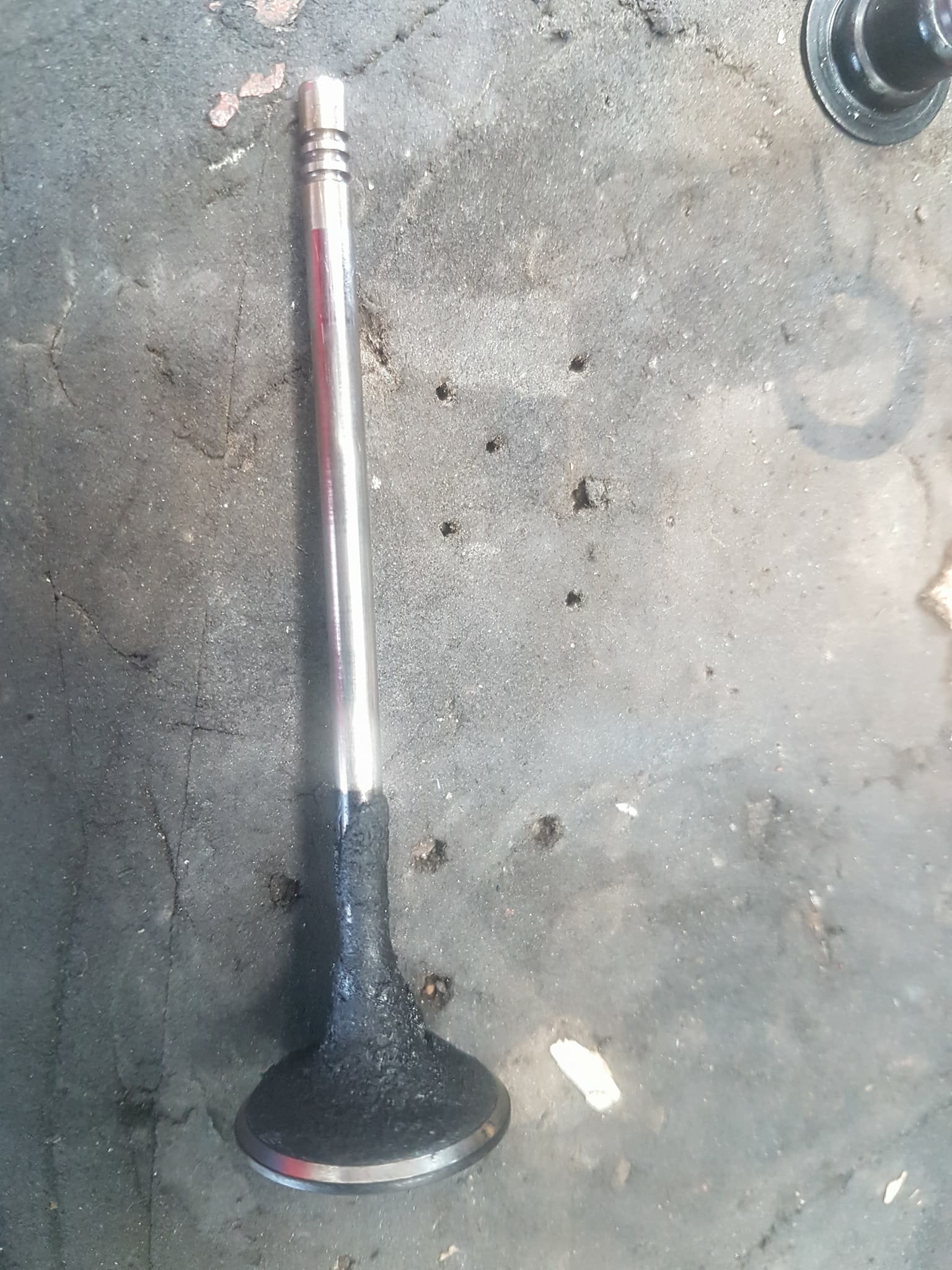

Chiulasa este in stare buna, a necesitat doar inlocuire simeringuri supape si curatire trasee de admisie-decoke-,dar a necesitat cateva ore de munca , inclusiv confectionarea unui dispozitiv de demontare supape adaptat chiulasei.Simeringurile vechi erau "coapte",Supapele, ghidurile si scaunele supapelor in stare foarte buna.Semiconurile de sigurantare supape sunt o pacoste,foarte mici,destul de greu de montat , mai ales ca sunt 16 supape.Salvarea a venit din faptul ca proprietarul a mers cu ulei de calitate chiulasa nu a avut depuneri,solutia fabricantului cu supape inclinate foarte usoare fiind una optima pentru puterea mare a motorului. .Am folosit simeringuri de supapa Elring, care nu m-au dezamagit niciodata.Idem pentru chiulasa, baie, etc.
