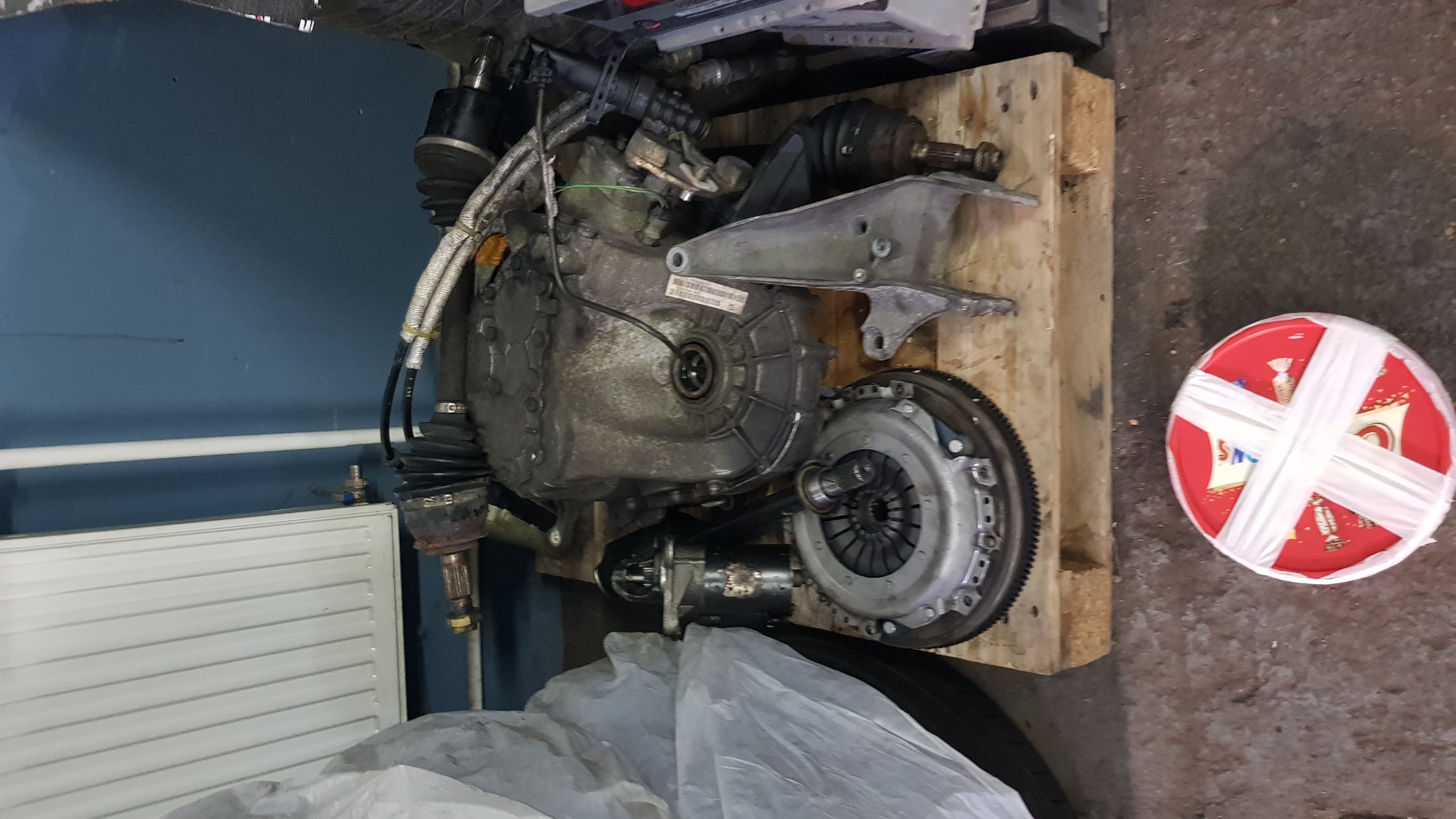

Re: British Racing Green Mini
Personal, îmi place mai mult asta cu trei spițe. Și la cât de repede se schimba, il pot înlocui sa se asorteze cu pantofii, daca vreau. A costat mult, în jur de 550 ron.
Despre asc nu știu ce sa spun, ma gândesc ca ar fi trebuit sa aibă dsc, ca veni vorba.
Cutia mea, chiar dacă e getrag, face zgomot de când am luat masina. Am crezut ca scap cu un rebuild, am desfacut o, am schimbat toți rulmenții, pus ulei, pus aditiv, dar tot face galagie. Pus ulei mai gros, mai subțire, mai albastru, mai verde.... tot face.
Bănuiesc diferențialul, toate pinioane sunt întregi, toți dinții diff ului sunt la locul lor, dar nu am descoperit cauza. Asa ca dacă găsesc o cutie cu 6 cu tot ce îmi mai trebuie, o sa fac schimbul. Nu e o necesitate, aștept un preț bun.
Dacă are cineva nevoie de piesele ce vor rămâne în urma upgrade ului la cutia cu 6 rapoarte, sa spună. Vor fi disponibile planetarele, electromotorul, etc Momentan sunt pe masina și se poate observa starea lor. Când vor fi demontate voi posta anunț la mica publicitate.

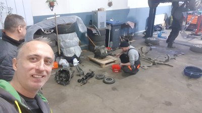

Santa came early this year!
Astept si timp sa le montez...

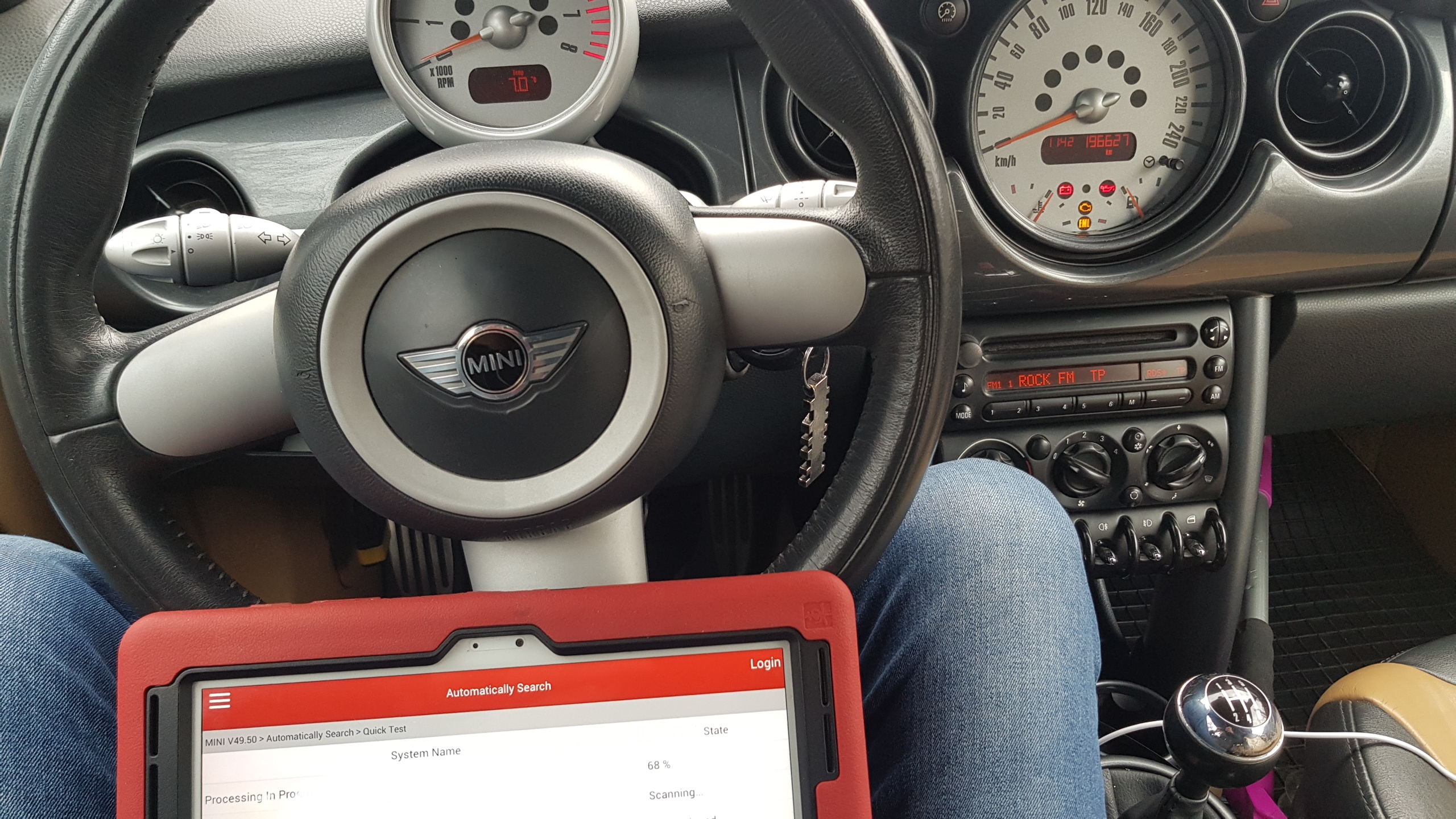

Pe modelul: Ce ti a adus moșul? - Niște erori..
Minionul a decis sa mu folosească servodirectia azi. Asa ca mi am făcut de lucru. Am scos mufele și le am curatat. Vad ca momentan funcționează. Știu ca nu scap doar cu atât, dar măcar sa treacă sărbătorile. Nici n am apucat sa pun cutia cealaltă....
Observ ca trebuie sa fii milionar ca să fii minionar...
Sarbatori fericite, minionari!
Sa ajungeti cu toții milionari.

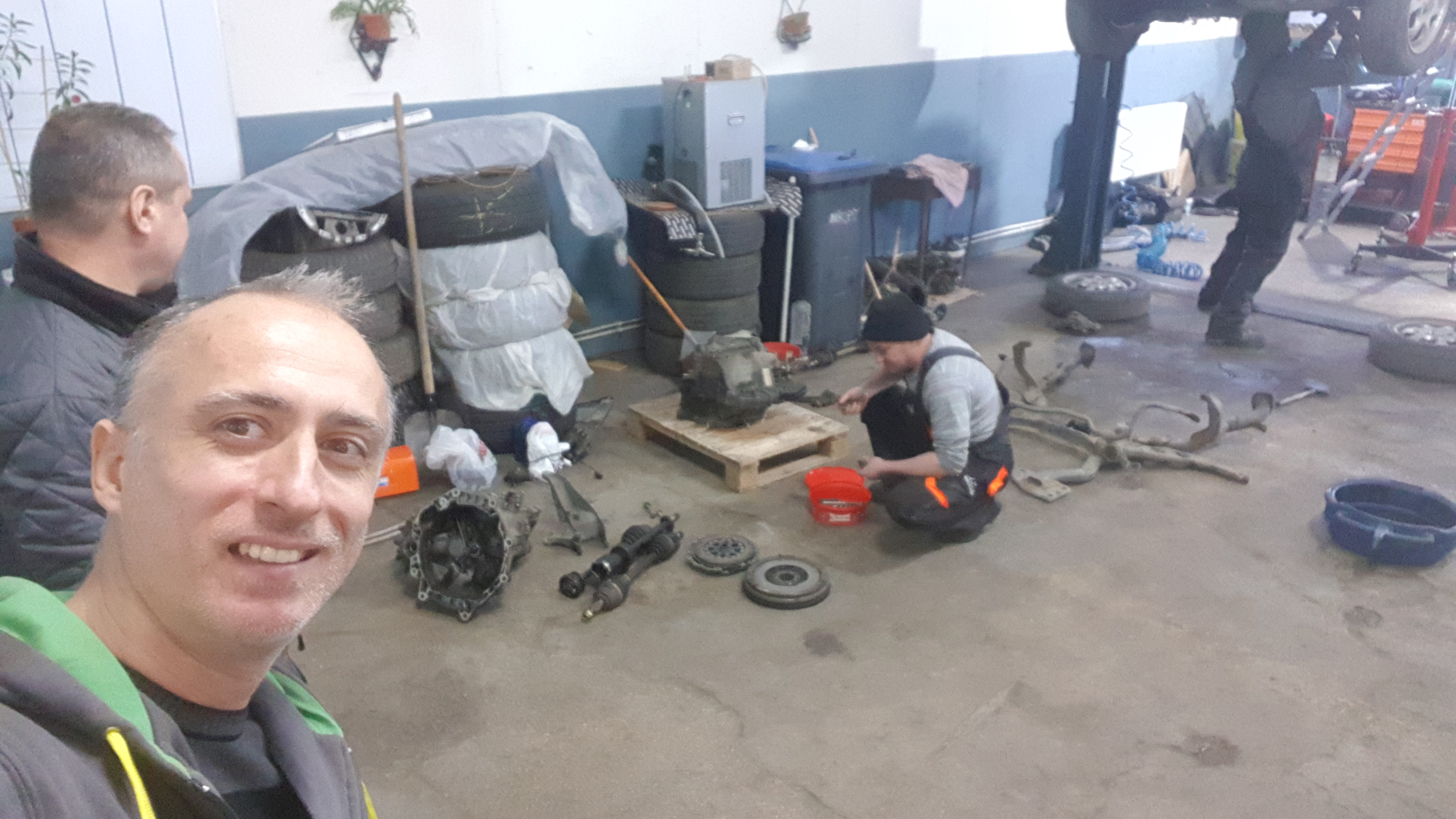

N am vrut sa întru în noul an cu datorii, asa ca vineri m am apucat de treaba. După o zi de munca am schimbat cutia de viteze, cu tot ce implica și simeringul de la vibrochen. Dacă tot eram pus pe treaba, am etansat senzorul de vibrochen și am desfacut și curatat pompa de servodirectie. Am scos o găleată de praf din partea electrica. Îmi pare rău că n am schimbat cărbunii, dar mi era frica ca n o sa gasesc și rămâneam cu masina desfacuta pana după anul nou. Bonus, am schimbat și un cablu de frana. Mulțumit de mine și de minion.
Singura chestie care ma deranjează este nuca schimbătorului... E urâtă tare.... Am lăsat o pe cea veche... Dacă vinde cineva o nuca pt cutie cu 6 viteze, sa mi dea de știre.
La multi ani!!!
