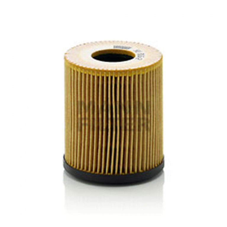

Filtrul de ulei are o singura pozitie de montaj.Montaj gresit duce la ocolirea filtrului, deci lipsa filtrare.

Si care este pozitia corecta de montaj? Cu partea din prima poza inspre motor sau invers? Si alta intrebare: Sunt mai multe feluri de carcase pt filtru? Cu arc in interior si fara arc?

Nimeni, nici un raspuns va rog?
Sa stiu daca schimb filtrul iarasi sau il las asa.
Re: Mini Cooper BYG
Asa se procedeaza corect.
Partea alba cu scrisul se introduce in capacul carcasei filtrului, cea cu garnitura de cauciuc se introduce in carcasa filtrului de pe motor.

La mine e pus invers, la fel a fost si cel vechi pus. Pot aparea probleme daca merg cu el asa, sau mai bine cumpar altul si il schimb?
Nedumerirea mea vine si din faptul ca pe carcasa filtrului eu am un arc, ceea ce pe video nu apare.
Sa renunt la arc si sa il montez ca in video?
Re: Mini Cooper BYG
Nu te supara, dar ti-am scris, montajul invers nu asigura filtrarea corecta a uleiului.In rest decizia este a ta.Oricum un filtru costa 30lei, un motor uzat prematur cred ca este mai scump de reparat.

Ok, multumesc. Nu era vorba de 30 lei, stiu cat e un filtru nou, dar ce fac cu arcul ala?
Mesaje: 2196
Re: Mini Cooper BYG
arcul sta pe un suport de plastic care prb lipseste ,el preseaza filtru pe blocul motor
