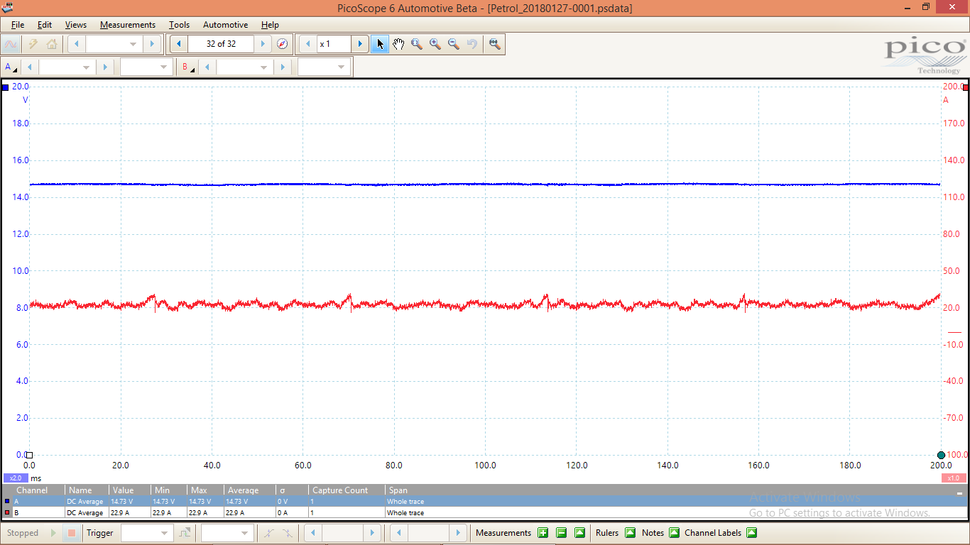

Se verifica tensiunea electrica la bornele acumulatorului si intensitatea curentului generat de catre alternator. Ne intereseaza putere generata ca un parametru global al regimului de sarcina, nu numai tensiunea electrica.
In sarcina tensiunea electrica trebuie sa fie 14,5 V iar I=20A.
Sunt mai multe cauze pentru valori necorespunzatoare.

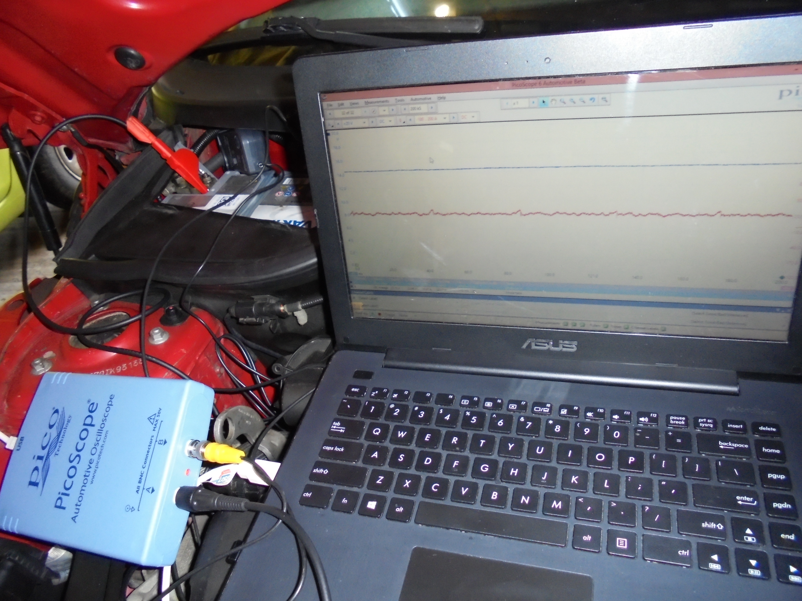

Nu tot alternatorul....sau vrei sa-l inlocuiesti cu totul. Posibil perii colectoare sau regulatorul cu puntea redresoare( sunt corp comun). Verifica conexiunile de la alternator la acumulator si starea acumulatorului. Alternatorul face parte dintr-un sistem de management controlat de ECU, se modifica puterea in functie de sarcina. Daca verificarea de mai sus este OK, se deconecteza alternatorul din circuit si se demonteaza reperele, apoi se verifica: stator, rotor, perii, regulator-punte redresoare. Inainte de demontare, masoara tensiunea la iesirea din alternator si compar-o cu cea de pe acumulator. Verifica si intinderea curelei de actionare a alternatorului.

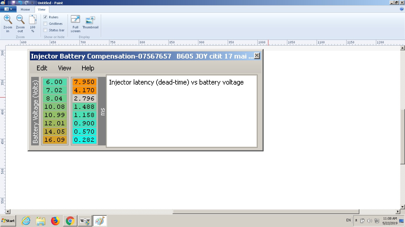

Apropo, discutam de R50
1."regulatorul cu puntea redresoare( sunt corp comun)" fals, regulatorul de tensiune este piesa separata.
2."Alternatorul face parte dintr-un sistem de management controlat de ECU, se modifica puterea in functie de sarcina." fals, singura legatura a alternatorului cu gestiunea motorului, este legata de modificarea in mica masura a timpilor de injectie functie de tensiunea de alimentare a calculatorului motor.Se numeste "Injector latency (dead-time) vs battery voltage" si arata cam asa:
