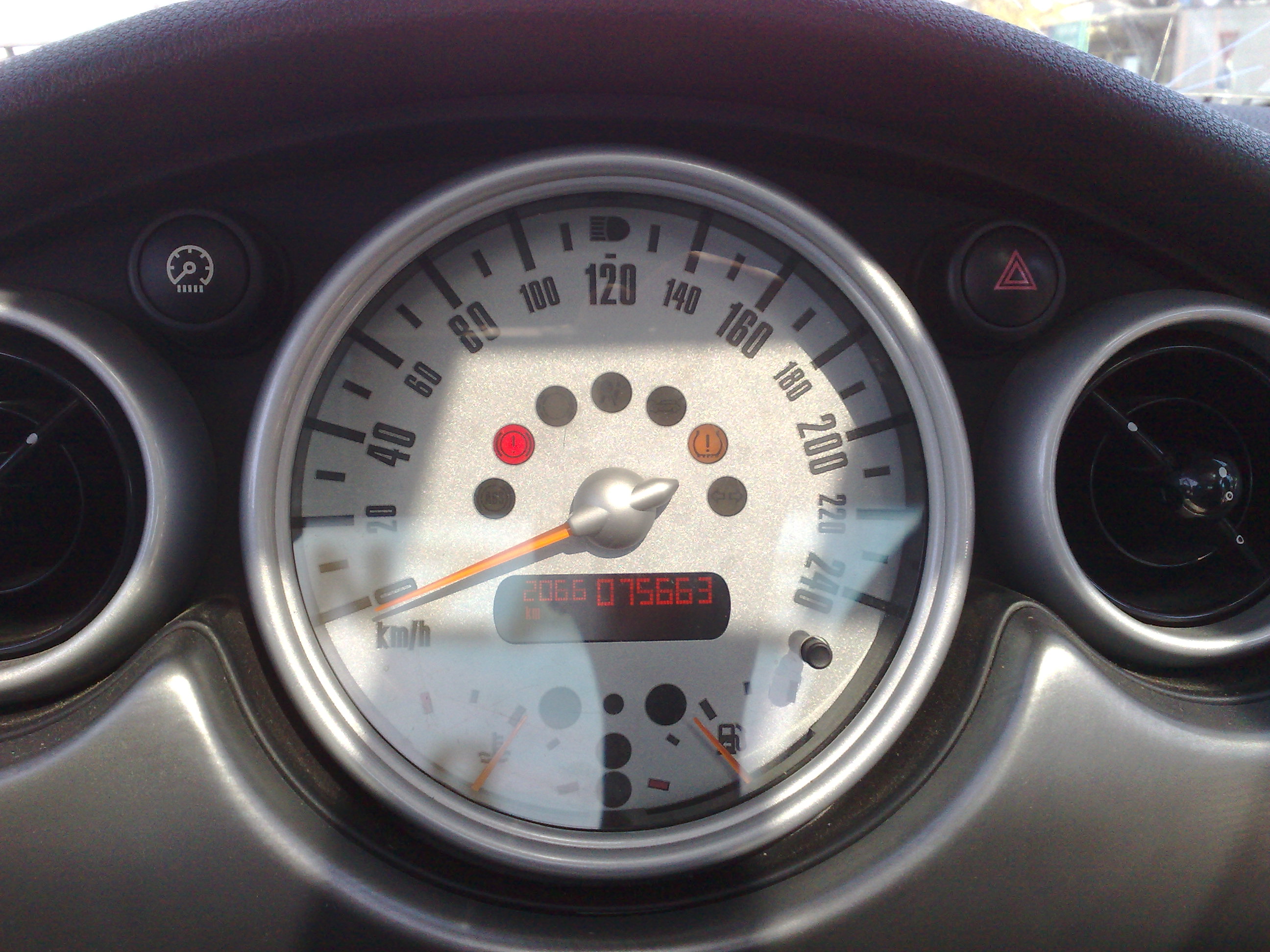

Gata , m-am vazut cu baiatu' . Masina la exterior arata impecabil cu exceptia faptului ca are parbrizul crapat destul de urat.La interior marginea exterioara a scaunului de la sofer este putin tocita si ma dispera faptul ca n-are cotiera. Dupa toate astea vine momentul cand am mare nevoie de voi . Cursa ambreiajului este foarte scurta iar pedela foarte tare si intra greu in viteza ,parca putin mai greu decat mi se pare normal.Ca termen de comparatie la mine la Megane e joaca mestecatul in cutie , iar dintre alte masini conduse doar un BMW 525i seamana la capitolul asta. Mai e si un martor care palpaie , am sa pun ceva mai tarziu si poza cu el.
Din ce am inteles dintr-un manual , martorul acela sesizeaza pana ori presiunea insuficienta. Mi-ar fii de mare ajutor un manual daca se poate.

daca e cooper S are cutie getrag care e destul de "brutala", dar foarte buna si precisa.
fisura in parbriz e fireasca, "asta e boala lor"
senzorul s-ar putea sa fie cel de presiune in admisie, probabil e ars si trebuie schimbat, se verifica prin diagnoza.
ambreiajul e tare si are cursa scurta la toate mini-urile din cate stiu eu.

Ala chiar e senzorul de la presiune roti, asa ca n-ar trebui sa fie ceva grav.
Mini Rover MPI 1997
Re: Achizitie Mini Cooper S
da, cel din poza e de la presiunea din roti (nu m-am uitat pe poza)
trebuie sa resetezi din butonul de sub frana de mana.

Multumesc pentru promptitudine , s-a elucidat si misterul martorului :) Fiind obisnuit cu cotiera a devenit vitala pentru confortul meu in masina. Cat despre intalnirile voastre , voi participa cu cea mai mare placere chiar si inainte de a-mi cumpara jucaria.
