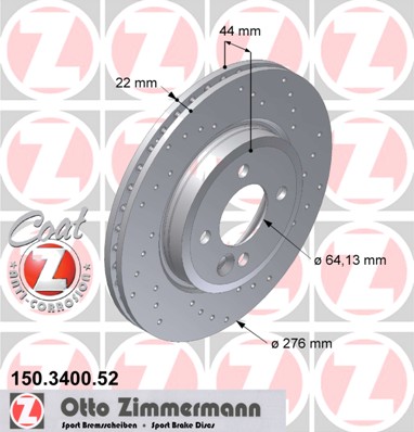

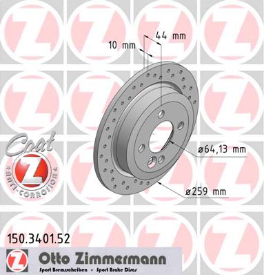

Discuri de frana sport coated Zimmermann, ai sa vezi o mare diferenta,cu cauciucuri bune ai sa uiti ca ai ABS, practic franeaza aproape perfect:
disc fata sport.jpg (41.05 KiB) Vizualizat de 4947 ori
disc spate sport.jpg (26.22 KiB) Vizualizat de 4947 ori

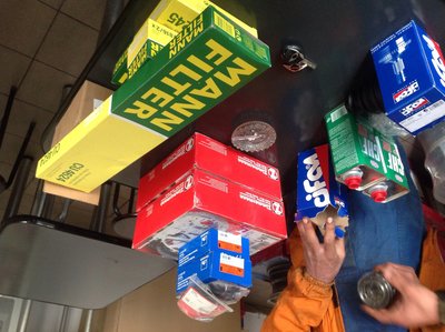

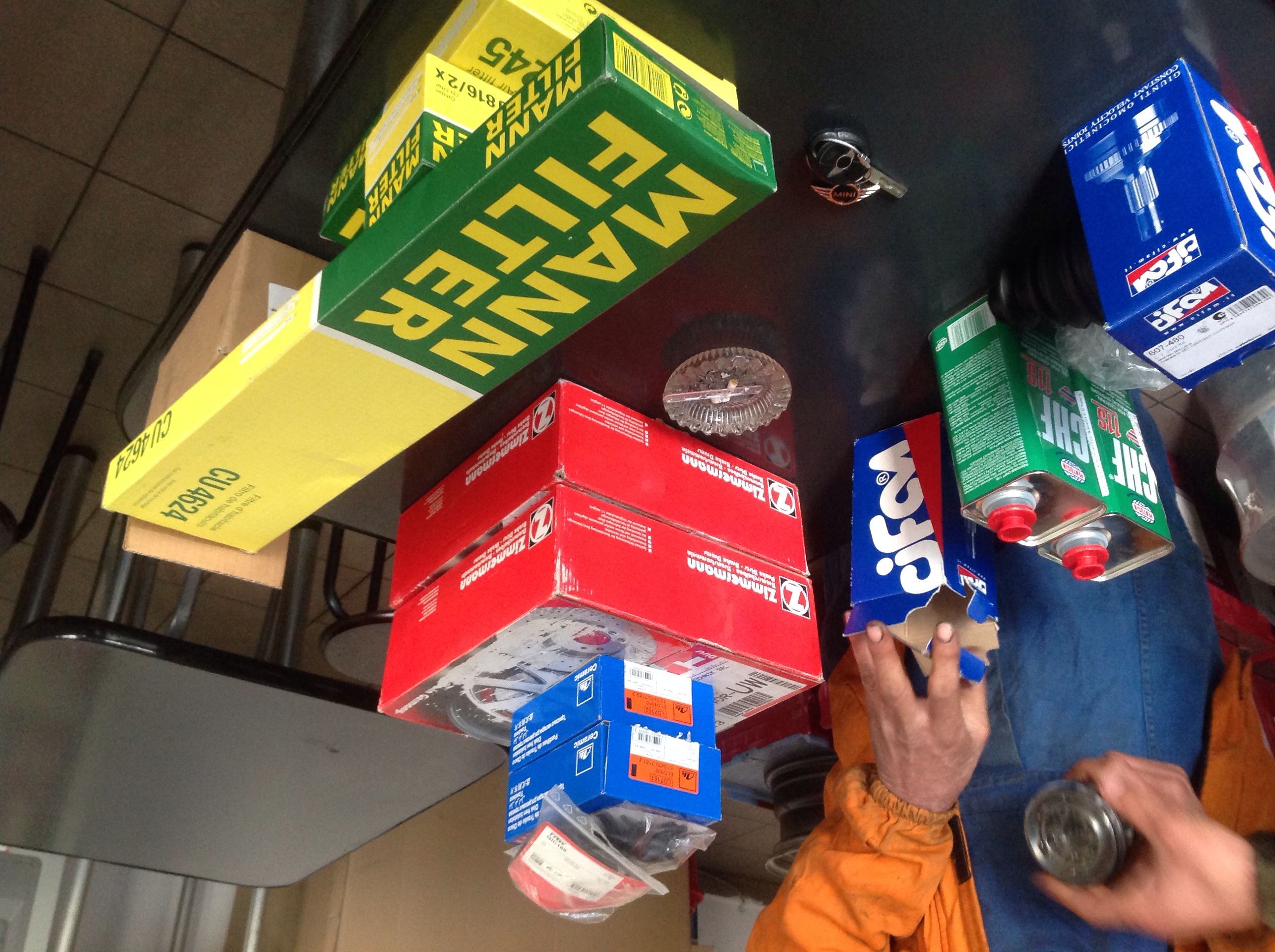

Mi-au venit toate piesele . Marți , saptamana viitoare o bag in service! Sper sa iasă bine din service !
Va anunț si pun poze !
Apoi prețuri !

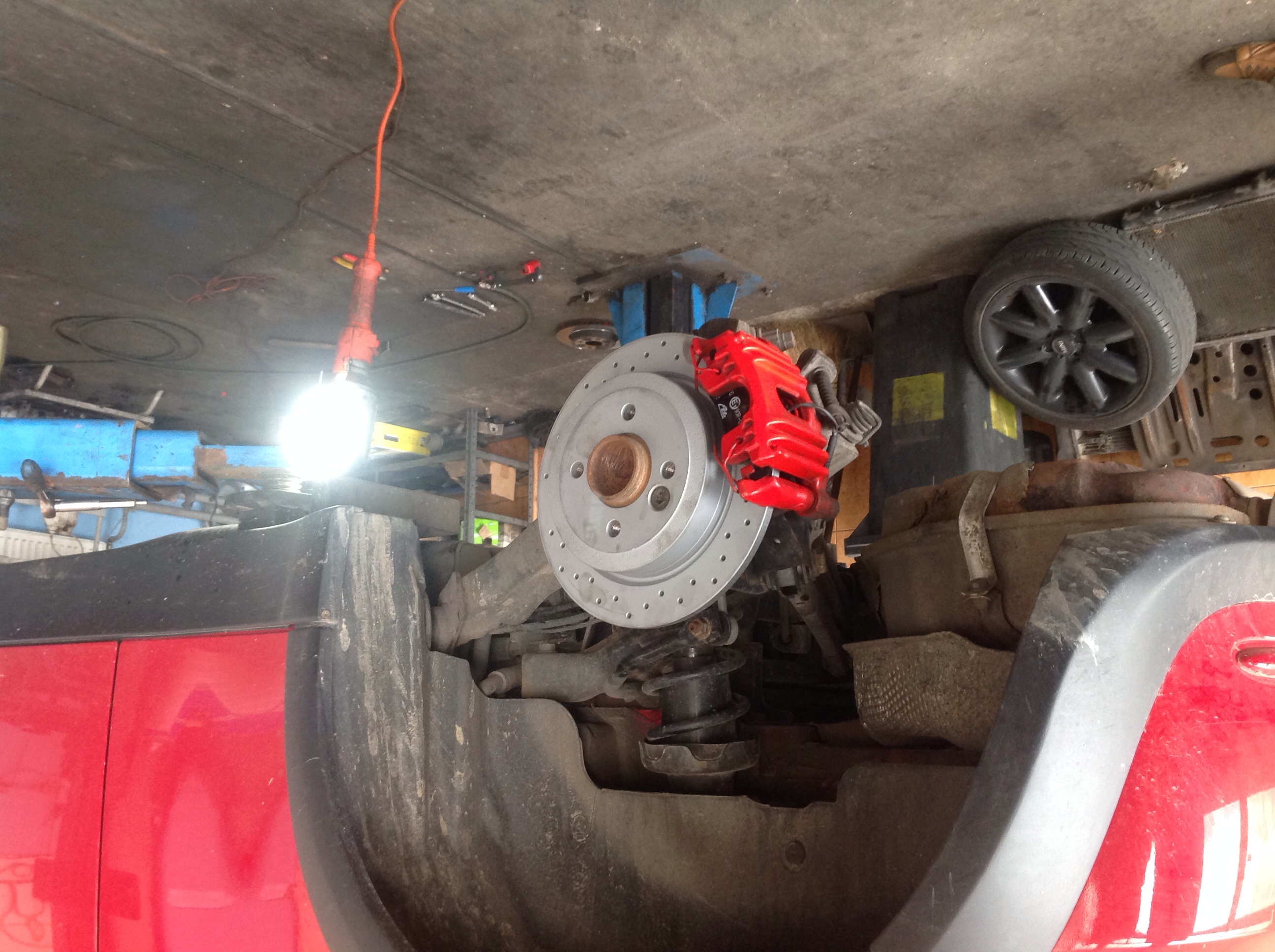

:roll: Începem........

In timpul operatiunii.......
