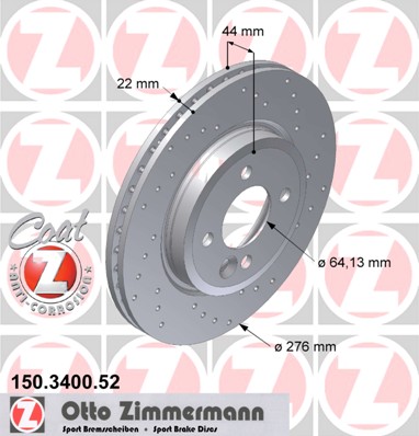

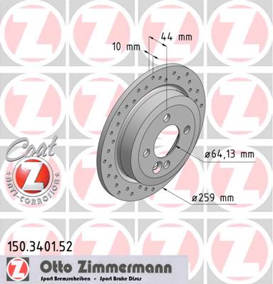

Vreau si eu sfaturi pt : WMWRC33596TK15131.......Adrian .....tu ești specialistul
Ce sa cumpăr ( poate sa-i fac si un upgrade) discuri frâna fata/spate plus plăcute frâna ,capete planetare sau planetare stânga/dreapta, ulei motor, toate filtrele si lichid hidraulic sa-l schimb in caseta de directie.....merge un pic cam greu volanul(a zis RAZVAN sa-l schimb ) .
Multumesc
Re: Mini R50,
Scris: Mar Apr 01, 2014 6:49 am
de adrian
Susala_lucian scrie:Vreau si eu sfaturi pt : WMWRC33596TK15131.....
Multumesc
Discuri de frana sport coated Zimmermann, ai sa vezi o mare diferenta,cu cauciucuri bune ai sa uiti ca ai ABS, practic franeaza aproape perfect:
disc fata sport.jpg (41.05 KiB) Vizualizat de 4957 ori
disc spate sport.jpg (26.22 KiB) Vizualizat de 4957 ori
Placute frana ceramice ATE , gata cu mizeria de pe jante,uzura mult mai redusa.
Doar capete de planetare,partea de la roata, de preferat producator SKF daca nu atunci Spidan.
Uleiul de la servo, doar Pentosin CHF11S,este garantat pentru MINI,de fapt este si uleiul original recomandat de BMW.
