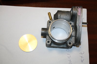

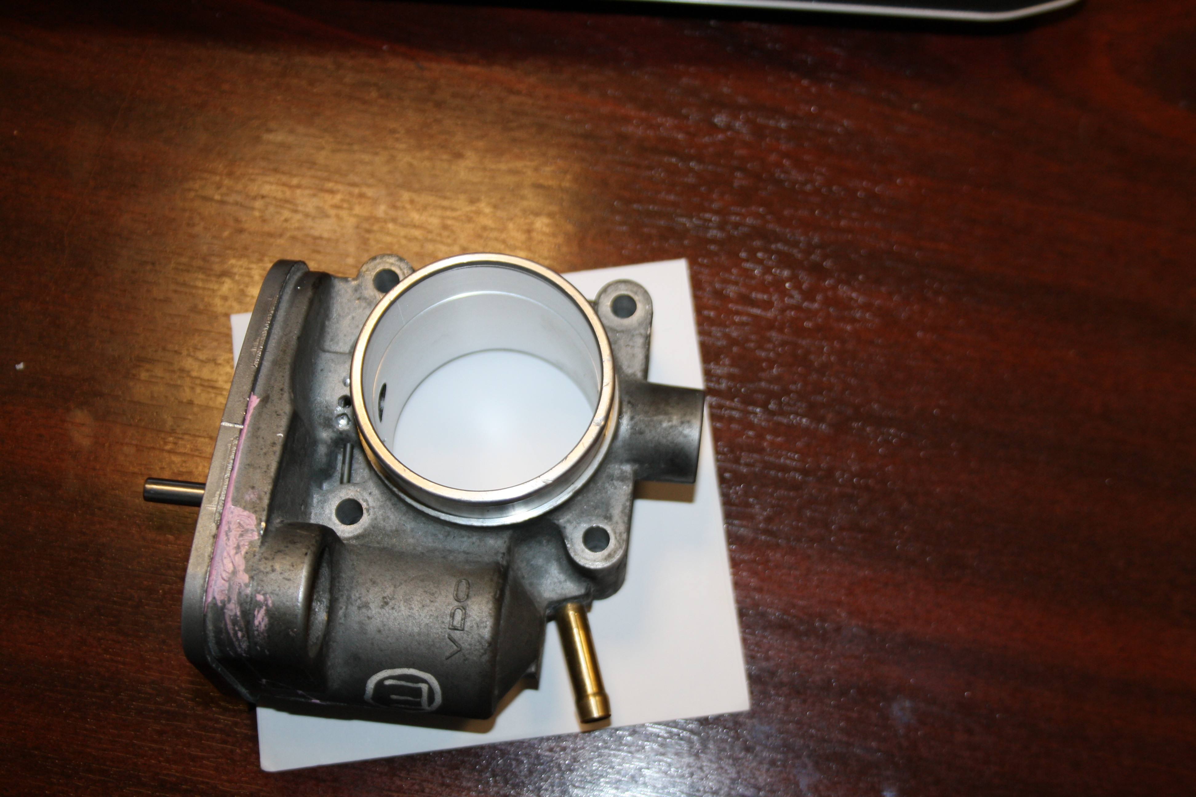

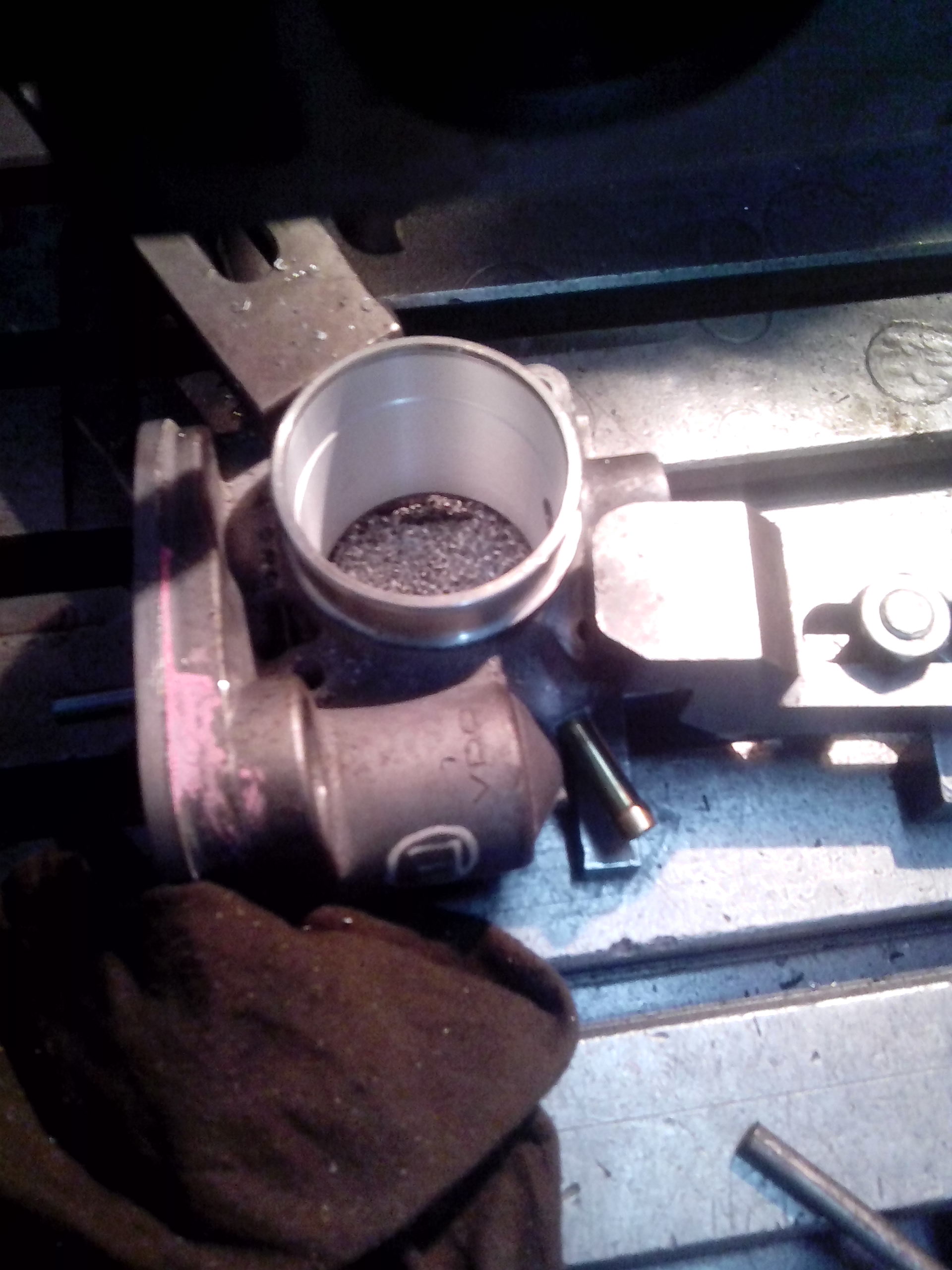

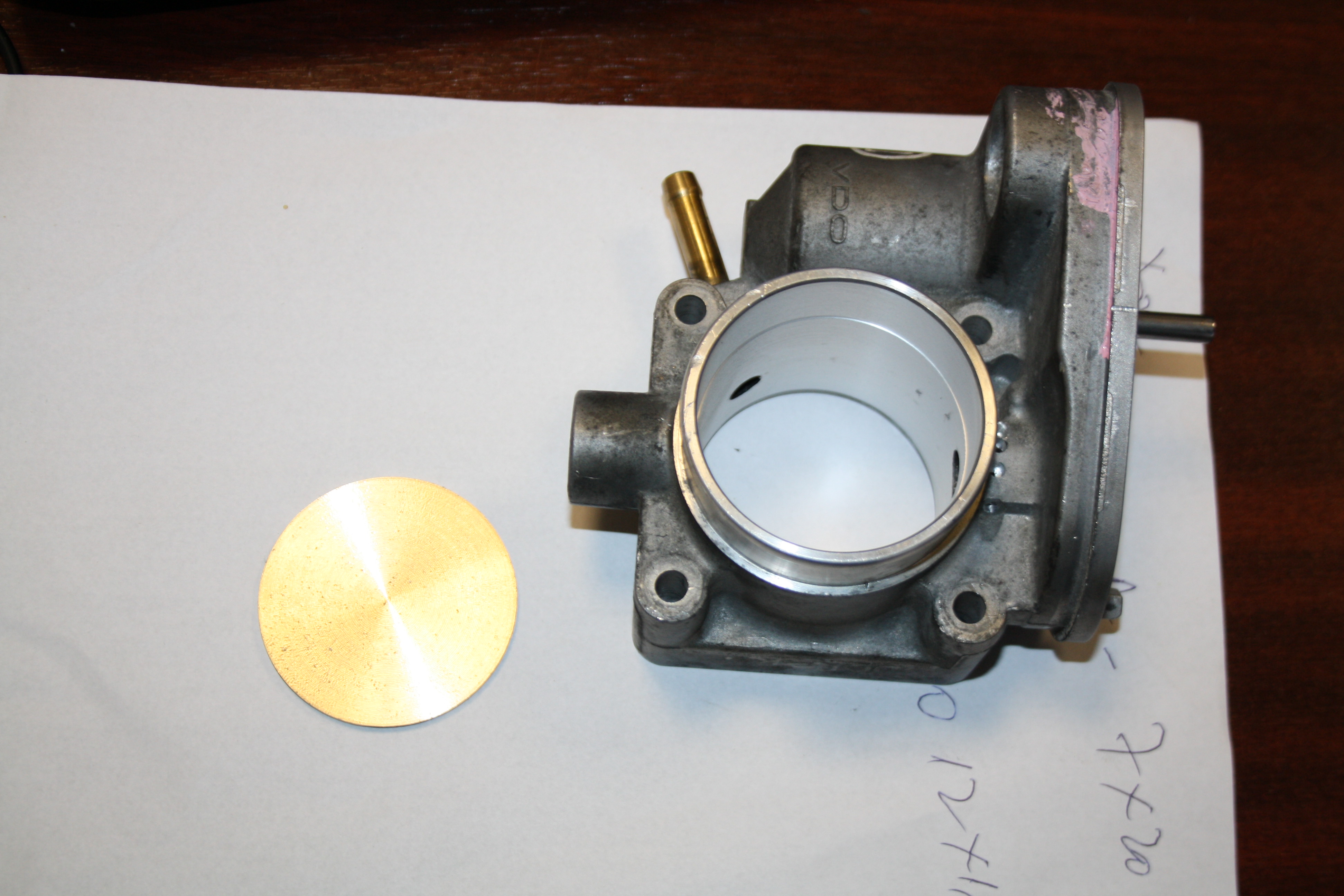

Work in progress:
Clapeta admisie majorata de la Φ52mm la Φ55mm.Urmeaza ce este mai greu, prelucrare flaps.

Verde (de invidie)o sa fie fata celor care vor vedea la MMD 2015 un R50 cu 150HP cu minime modificari adica Cold intake,clapeta marita cu 3mm diametru,injectoare de 270cc,air pump ,ax cu came Newman Ph1 si desigur soft self made.Sunt la 50% din lucrare,totul este foarte bine pana acum,masina estimez ca are in jur de 135-140HP,la final voi face si un test dyno.Deci destule motive de inverzire.
