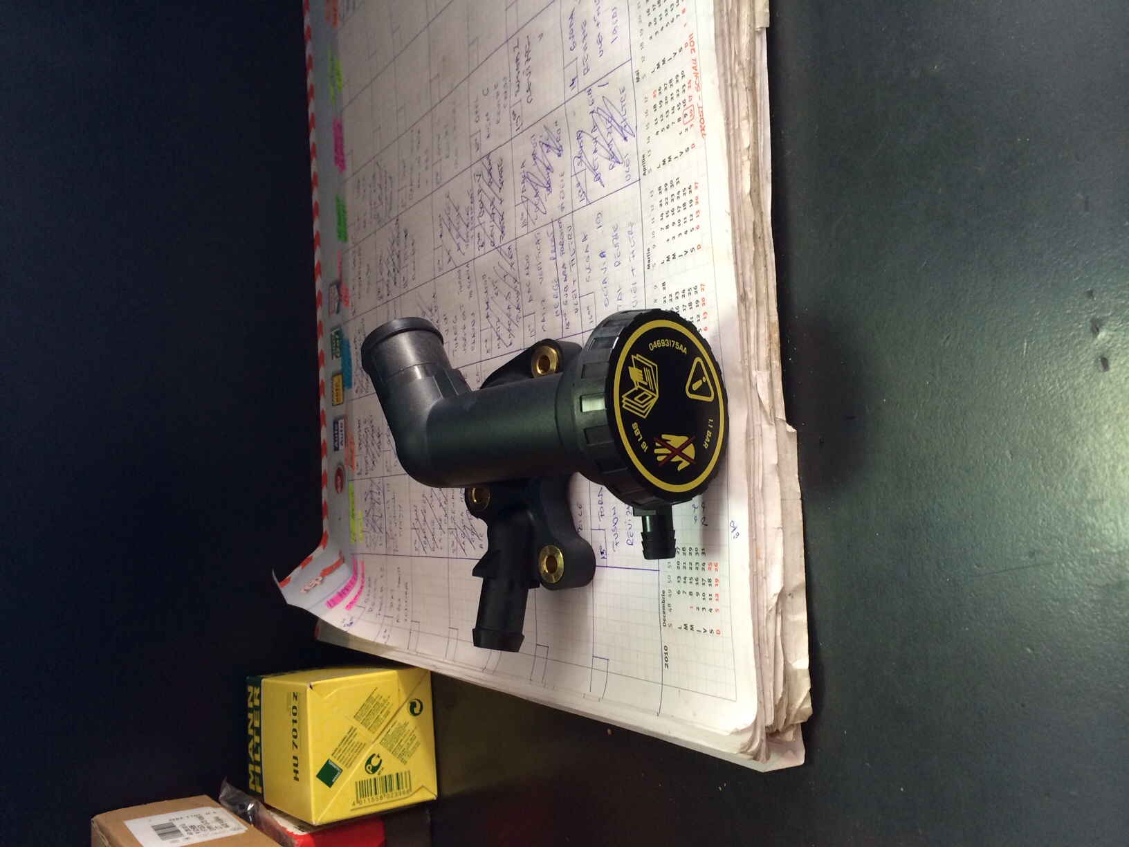

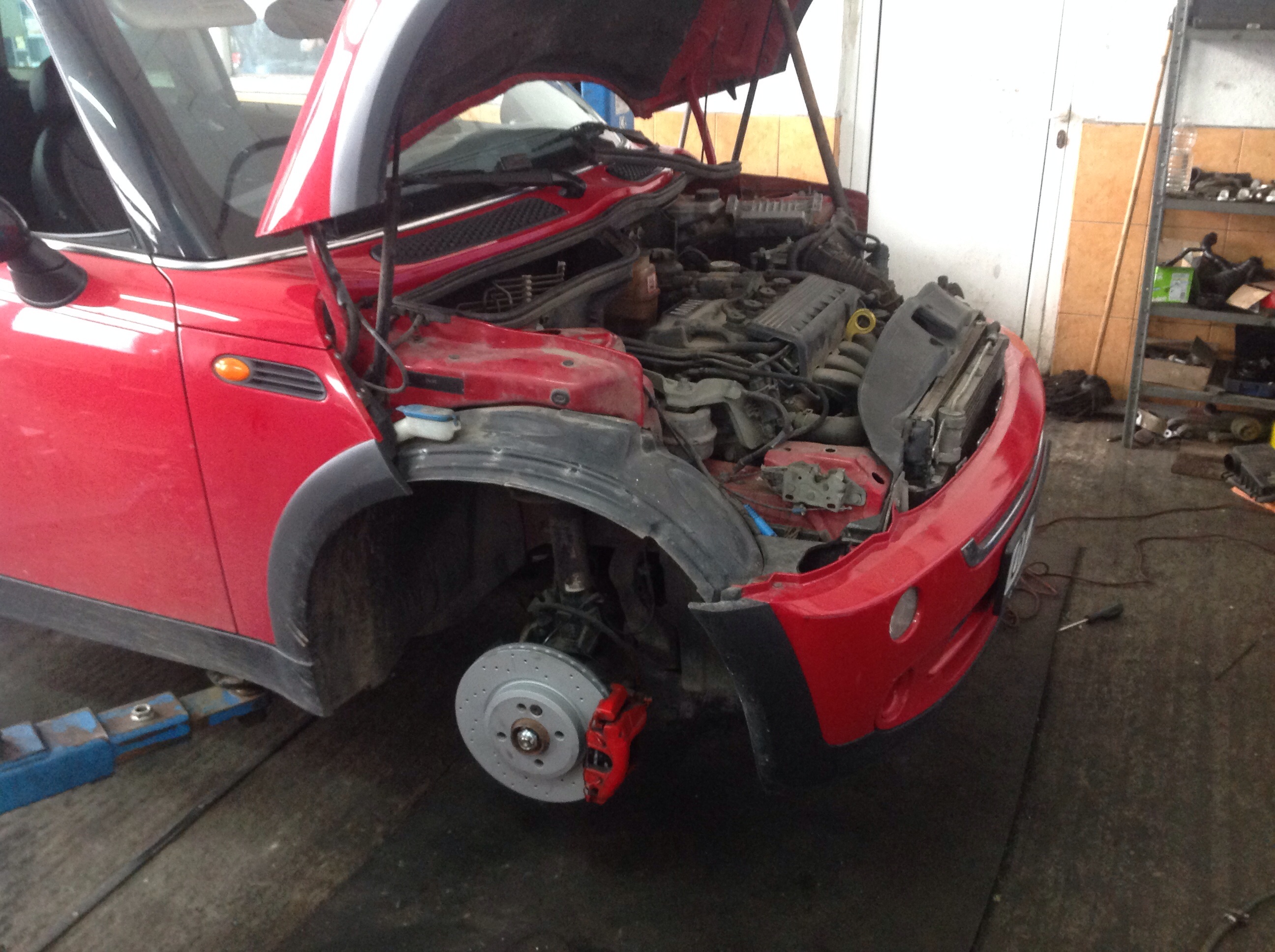

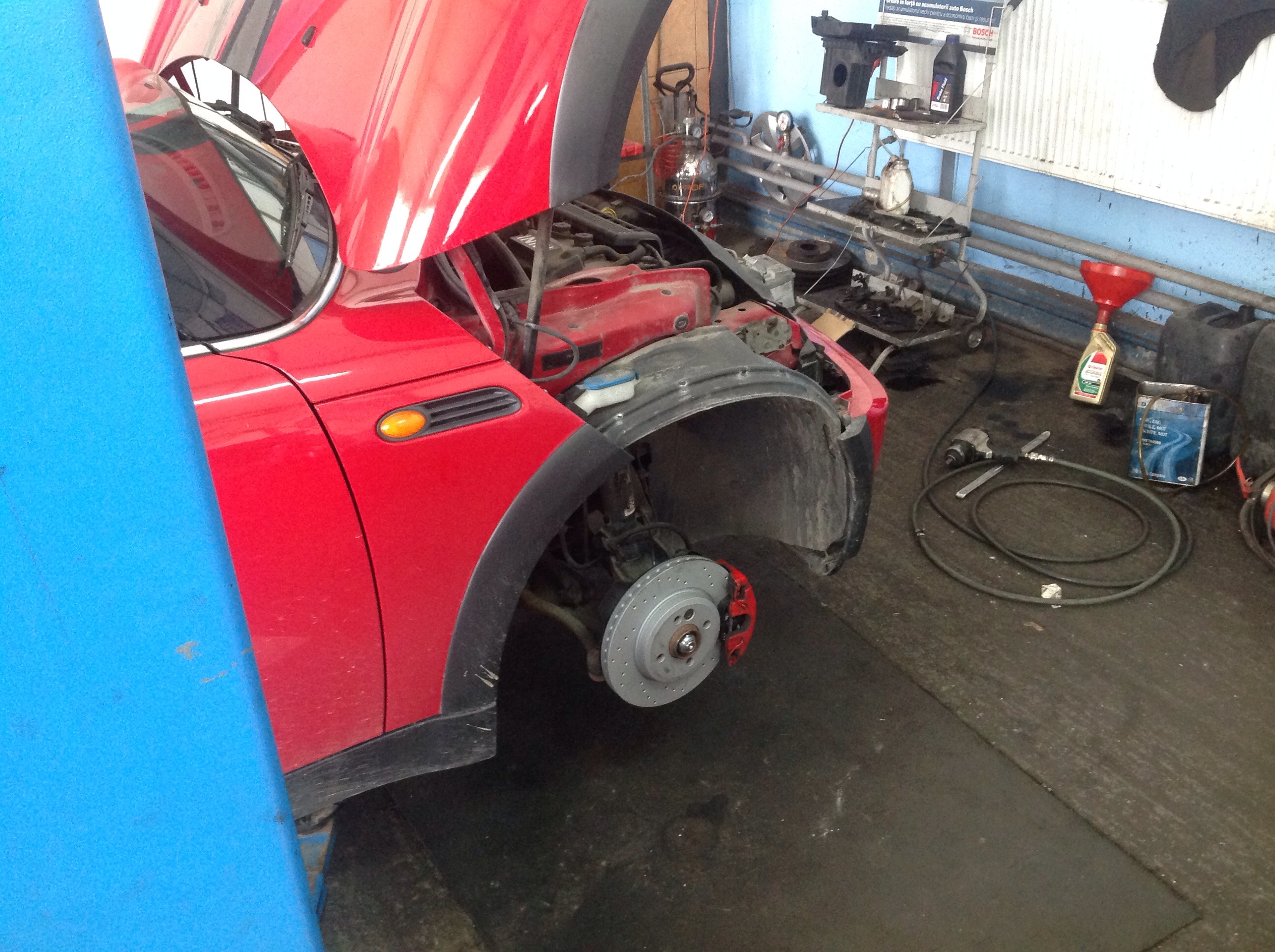

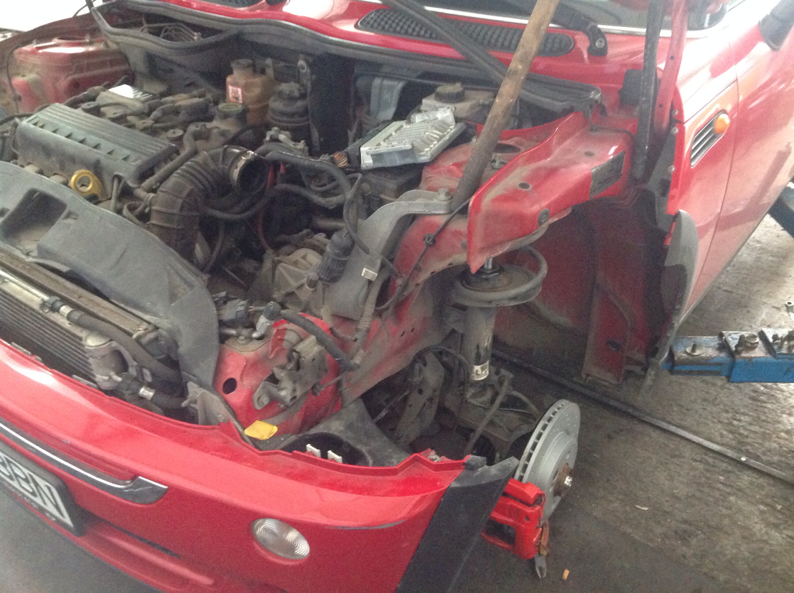

Am aflat de ce pierde antigel.....corp termostat fisurat......
Demontat jumate de motor.....ca sa ajungem acolo!

Sfătuiesc pe toți care vor sa-si upgradeze sistemul de frânare ...optati pt ceea ce mi-a recomandat Adrian.......drum astăzi Slatina -Bucuresti dus întors 400 km ...frânează excelent !
Multumesc Adrian !
Mașina se comporta excelent !

Astăzi .....la 10.30 .....vizita la service....sper ca pt ultima data pt o perioada mai lunga de timp !
Mai am de schimbat ulei caseta de directie si corp termostat .

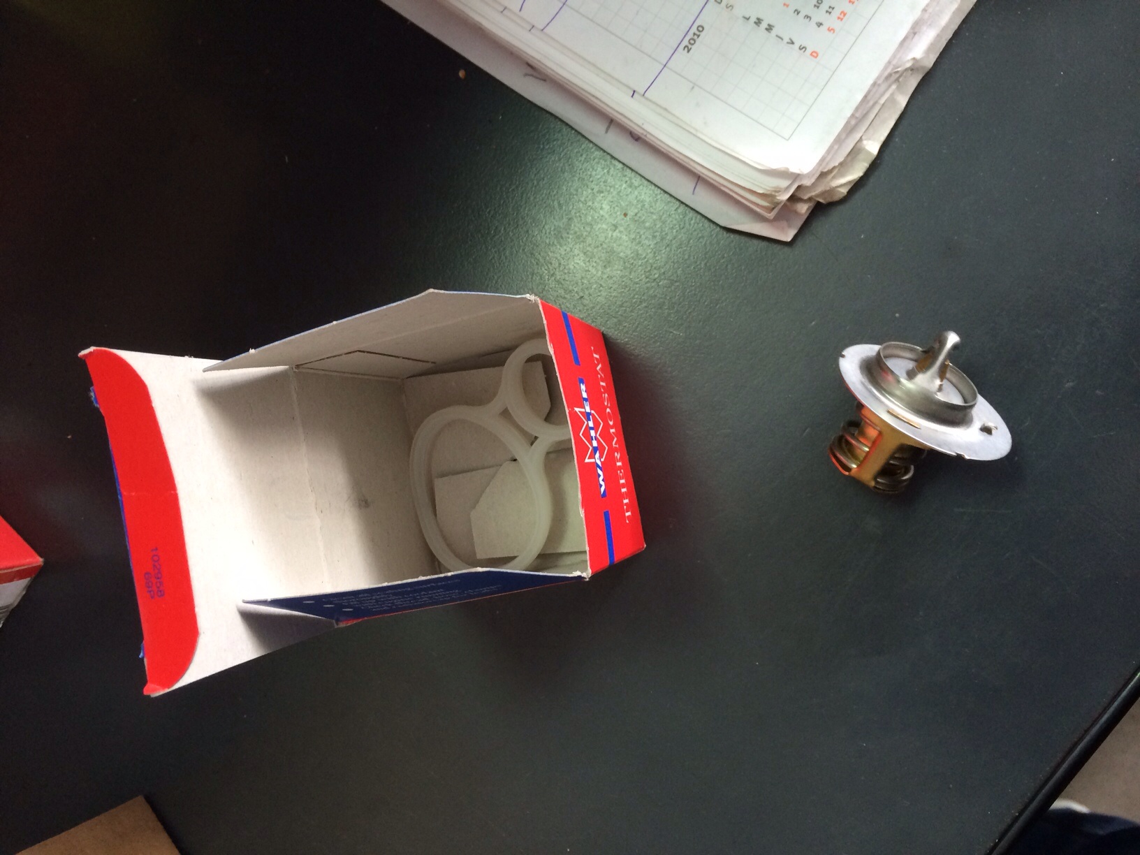

Re: Mini R50
Termostatul este bun daca este Wahler.
Ce faci cu filtrul ala de ulei MAN 7010z, este pentru Mercedes, nu pentru MINI,sau umbli cu Merzanul cand este MINI defect??

Re: Mini R50
Pe ăla mi l-au pus! Daca o fi de Mercedes .......asta nu mai stiu! Dar s-a potrivit !
