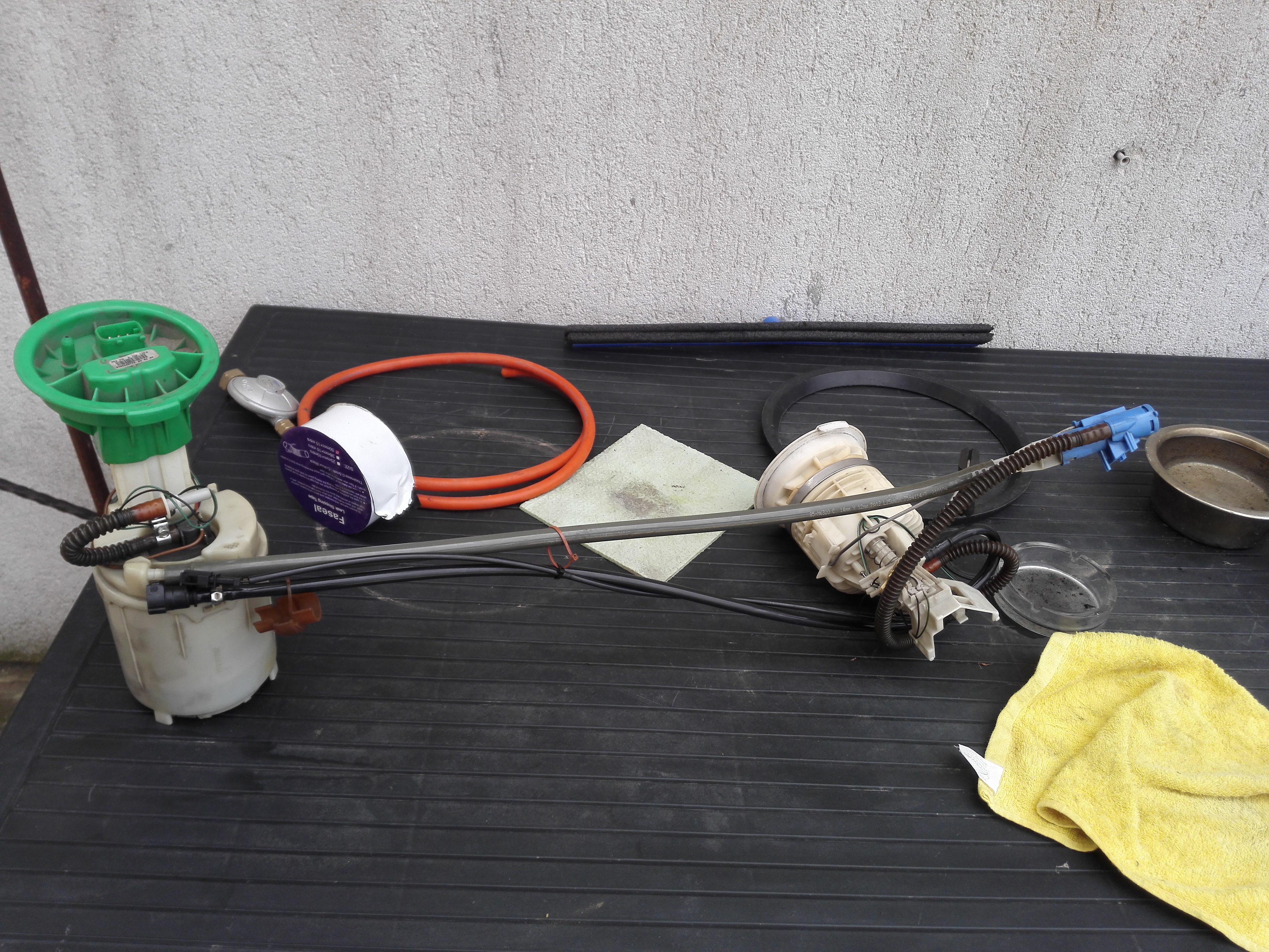

- ieri am vrut sa verific senzorii de niovel din rezervor(unul din senzori e blocat pe full=> imi indica aiurea nivelul in rezervor) si mare mirare a fost cand am obs o conducta de benzina neconectata la pompa de benzina!!!! nu am putut sa imi dau seama prea bine asa ca am dat tot jos, pompa de benzina plus baterie filtru benzina(o sa revin cu foto) mi imi pare un furtun de retur din filtru(prin ceea ce din experienta mie imi pare o valvula de reglare presiune(regulator de presiune)se duce intr-o conexiune albastra(Sharpe zice ca ar fi valvula de sens))si se intoarce in carcasa pompei de benz in capacul superior.cand am desfacut am obs ca lipseste piese de conexiune intre capac filtru pompa si furtun(furtunul era mai gros decat conexiunea din capac) asa ca am improvizat o imbinare am remontat si am facut un test....EVRIKA
inainte nu puteam de pasi 160km/h acum am ajuns la 210 in treapta 5 , masina trage clar mult mai bine. am ajuns la 95% din ceea ce trebuie.

Am revenit cu foto.

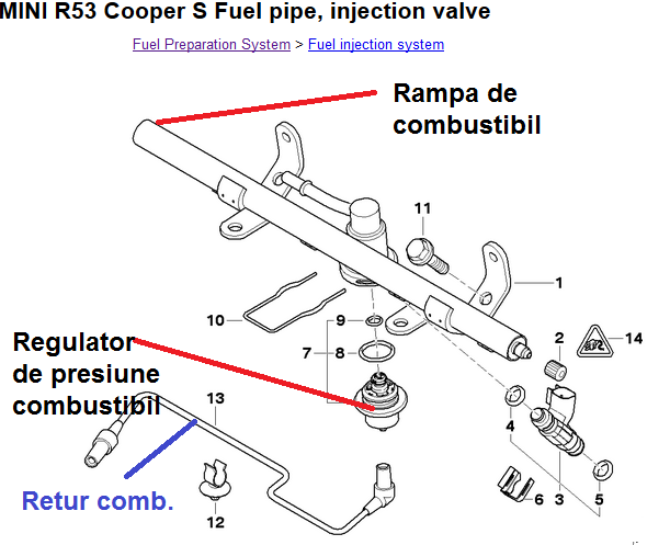

1. Pompa trage benzina prin filtru din partea stanga a rezervorului si-l trece in partea dreapta, apoi de aici este trecut prin regulatorul de presiune combustibil si este mentinut la 3,5 bar in rampa de presiune, iar de aici la injectoare. Regulatorul de presiune este montat in rampa nu in rezervor :!: , si are intrarea conectata la presiunea de benzina din rampa, iar si iesirea /RETURUL ajunge in zona din stanga rezervor, apoi de aici benzina trece printr-un sifon/supapa/valva unisens si ajunge iar in dreapta rezervor, s.a.m.d se repeta.
:!: Daca ti se verifica corect presiunea de benzina din rampa :arrow: problema ta era rezolvata cu mult timp in urma ;) . Imi amintesc ca ti-am pus intrebarea si ti-am trimis si foto unde se verifica, dar …

nu cred ca pompa trage benzina prin filtrul de benzina deoarece la mine furtunul (cel gri din poza) era deconectat si astfel pompa nu ar fi avut aspiratie. tind sa cred ca pompa are aspiratia prin sita de sub carcasa pompei de benzina si refularea in filtru(cand am deconectat furtunul negru era sub presiune), este putin ciudat insa asa cred ca este. dupa ce trece prin filtru cred ca se duce pe rampa de combustibil. tot pe carcasa filtrului de comb cred ca se afla si regulatoarea de presiune care are conectat furtun la valvula de sens si din valvula de sens furtunul gri care duce inapoi in aspiratia pompei. nu am avut timp sa ma documentez,discut doar de ce am observat cand am demontat/montat.din capacul filtrului de benzina pleaca un singur furtun catre rampa ceea ce imi intareste convingerea ca regulatoarea de presiune e pe carcasa filtrului si returul in pompa(totul petrecandu-se in interiorul rezervorului). daca regulatoarea de combustibil era pe rampa atunci furtunul de retur trebuia sa se vada dinspre rampa inapoi in unul din rezervoare, ceea ce nu e cazul aici.
in ceea ce priveste testarea corecta a pompei de combustibil aici cred ca procedura de testare nu avea cum sa gaseasca ceva in neregula. pompa asigura presiunea dar nu asigura debitul, m-am confruntat cu astfel de probleme la nava. neavand senzor de presiune si prin natura localizarii mufei de verificare este cvazi imposibil de verificat, doar daca se monteaza un senzor electronic si se pune masina pe dyno se putea depista. asa ca nu pot da vina pe BMW pt ca nu stiu daca o astfel de scula exista in dotarea lor.

Regulatorul de presiune combustibuil in rezervor :!: :?: cum ai ajuns la concluzia asta ;)
1.Regulatorul de presiune trebuie sa fie la momentul zero la varful presiunii din rampa.
2.Regulatorul de presiune controleaza cantitatea de combustibil ce se intoarce in rezervor/RETUR astfel incat presiunea in injectoare si mai exact, diferenta intre presiunea din rampa si cea din galeria de admisie, sa fie tot timpul constanta. Vezi foto pentru auto tau, practic la n+1 automobile se aplica ;)
Te las sa te documentezi cu circuitul de benzina, mai ales ca le ai demontate :) Nu are rost polemica pe functionari care au o logica beton :mrgreen:

am verif ce spuse de Dedant si are dreptate,regulatorul de presiune e pe rampa de comb.
