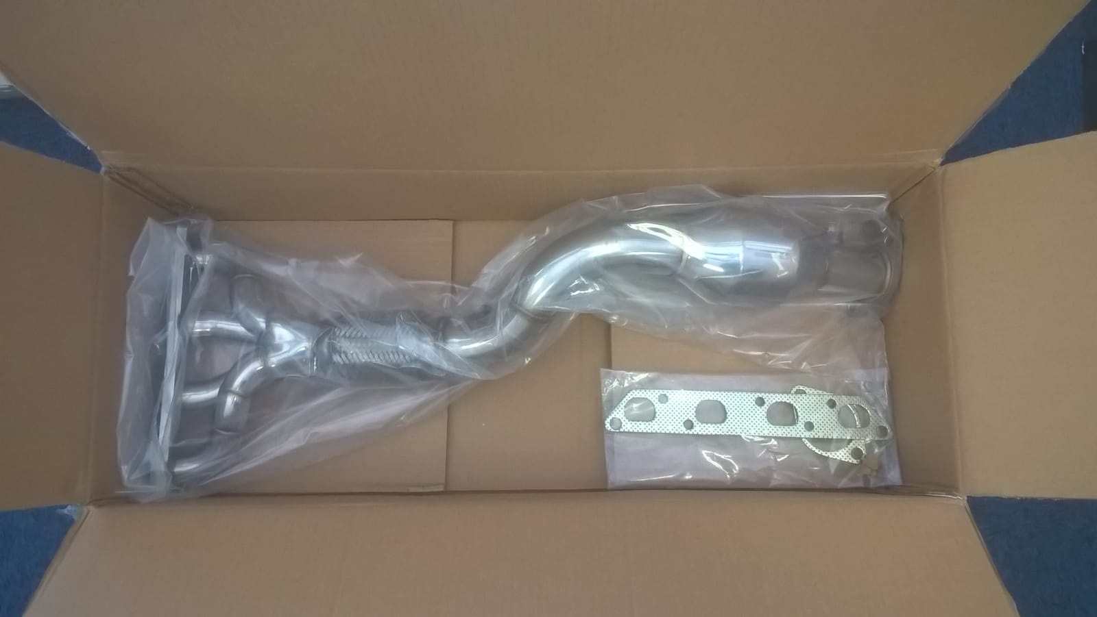

Si galeria asta de evacuare ce minuni face?

Salutare!
Evacuarea de pe masina mea are sudat un catalizator aftermarket mic si restrictiv. Decat sa schimb catalizatorul am gasit la un pret bun colector de evacuare din UK care era foarte laudat de comunitatea Mini de acolo. Minunea evacuarii va consta in imbunatatirea schimbului de gaze si eventual castiguri de putere si cuplu.
