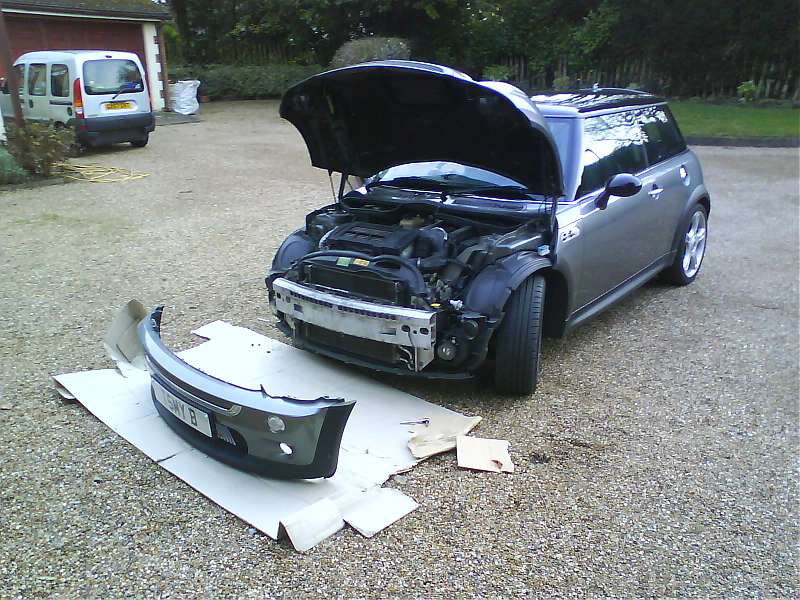

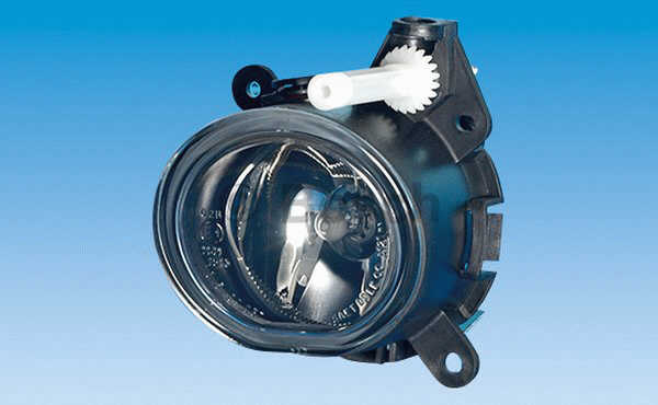

Nu zic eu, softul ETK zice ca incepand cu iunie 2002 se potrivesc la toate modelele de R50.Indicat inainte de a le cumpara sa vezi daca in spatele barii fata exista elementele de prindere ale proiectoarelor,asta pentru ca presupun ca si bara fata a fost schimbata de proprietarul anterior si dupa toate sapaturile mele bara este aftermarket,deci nici capacelele de crom de la proiectoare nu pot fi montate.Aici o poza de buna calitate cu proiectorul, vezi daca ai prindere in spatele barii.

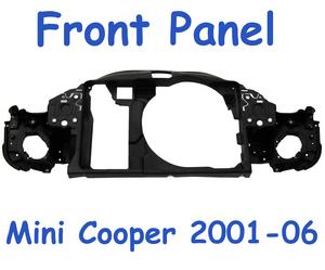

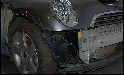

proiectoarele nu se prind pe bara, se prind pe acel platic mare care trece prin spatele radiatoarelor si care se cheama "front panel"
medscaleCopy of mini front panel.JPG (22.66 KiB) Vizualizat de 5384 ori
Re: Mini R50

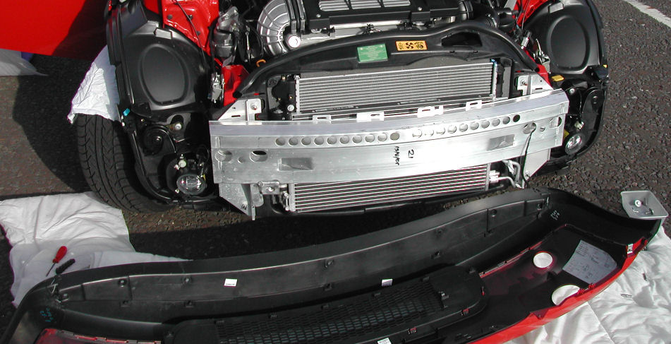

aici am desfacut cu mana mea, stiu toate suruburile :)

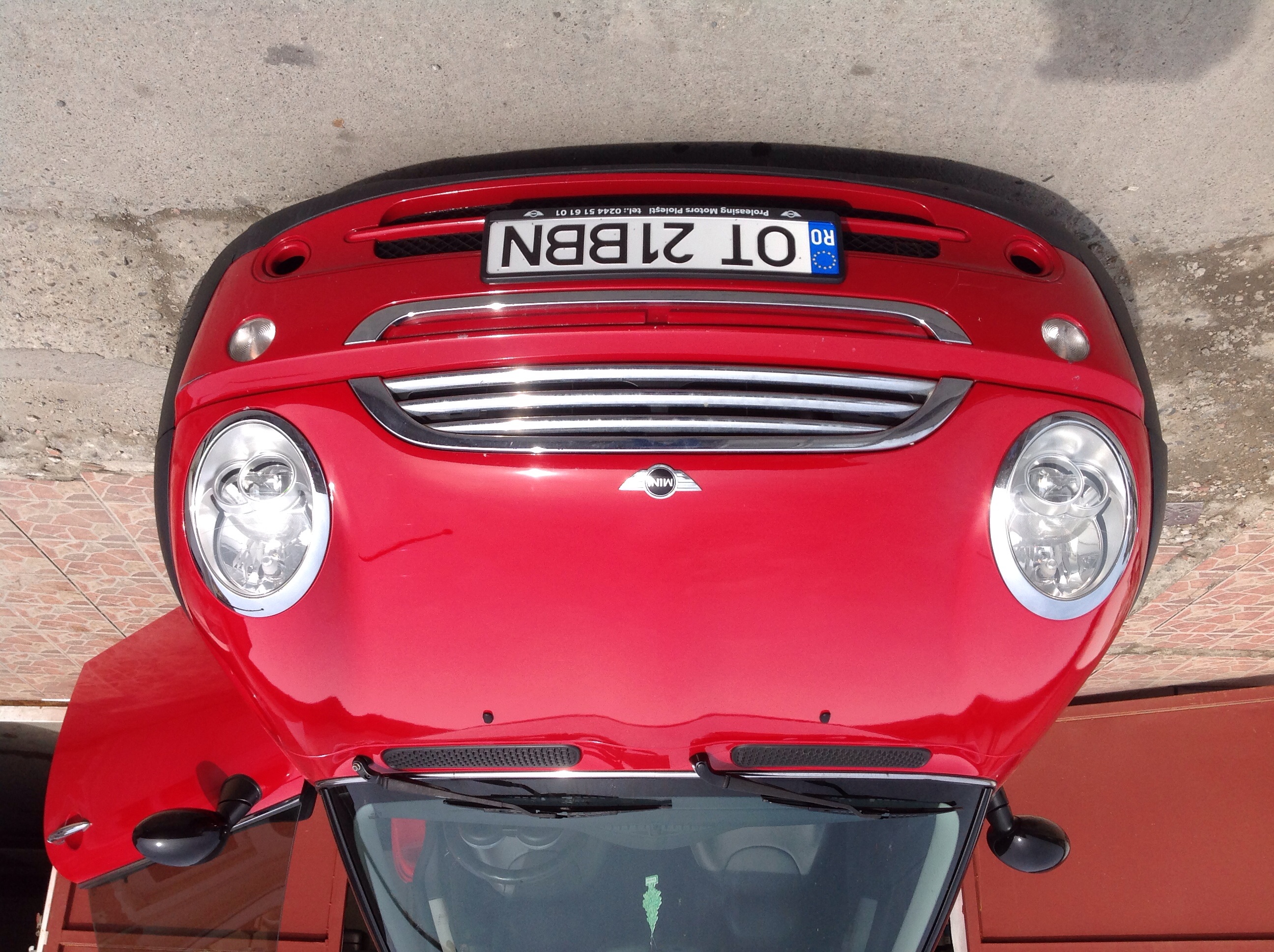

Cadou de la prieteni....... 8-)
