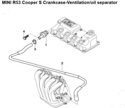

Revenind la problema mea initiala care era rezistenta mare la suflarea in furtunul de retur de la valvula de drenare presiune carter. De curiozitate a mai verificat cineva daca e normal sa fie asa rezistenta? Unde duce acel furtun?

Te referi la sistemul de ventilare a carteruluiGabriel CT scrie: Revenind la problema mea initiala care era rezistenta mare la suflarea in furtunul de retur de la valvula de drenare presiune carter. De curiozitate a mai verificat cineva daca e normal sa fie asa rezistenta? Unde duce acel furtun?

Am gasit pe net o modalitate de a testa presiunea din carter utilizand o manusa de cauciuc subtire. Am bagat la vulcanizare putin aer sub presiune pe furtunasul de la valvula de evacuare presiune si a scazut sesizabil rezistenta la suflare pe furtun. am pus manusa,am pornit motorul si nu se umfla, deci nu mai am presiune in carter
am verificat vechea valva si era imbacsita, nu mai functiona la parametri normali.
Am rezolvat-o si pe asta!

Valvula respectiva e doar o valvula de sens dinspre carter catre galeria de admisie, nu are arc ci este actionata de diferenta de presiune pe cele doua fete ale pistonasului interior(se aude cum se misca cand o scuturi usor in mana ca nu are arc). La relanti pe furtunul respectiv se creaza vacuum si deci absoarbe presiunea din carter.dedant68 scrie:Te referi la sistemul de ventilare a carteruluiGabriel CT scrie: Revenind la problema mea initiala care era rezistenta mare la suflarea in furtunul de retur de la valvula de drenare presiune carter. De curiozitate a mai verificat cineva daca e normal sa fie asa rezistenta? Unde duce acel furtun?
Bafta!Crankase Ventilation care asigura o legatura printr-un tub intre galeria de admisie ( Inlet Manifold) si carter (crankcase). Pe circuit se afla o valve mecanica( memrana si arc
1 in figura), cu rolul de a mentine un vacuum controlat in carter, si astfel prin acel tub din fig gazelle ajung sus in capac ax cu came /distribuie. Fiind valva, lucreaza la o anumita presiune, nu la "suflul" tau
Dar, ca orice piesa, aceasta se poate proba, deci cum ti-am mai spus, piesele se schimba numai in urma unor verificari
Din ce am vazut asa la prima vedere pe net verificarea se face la relanti cu vacuum pe admisie , deci se verifica doar functionarea valvulei.

Posibil sa fie varianta fara arc, dar lucreaza pe o contragreutate si con/ scaun de inchidere a tijei culisante. Eu nu am la R56 supapa exterioara de ventilare, la R56 este in interiorul capacului de la distributie. Daca se defecteaza supapa
se inlocuieste capacul
