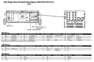

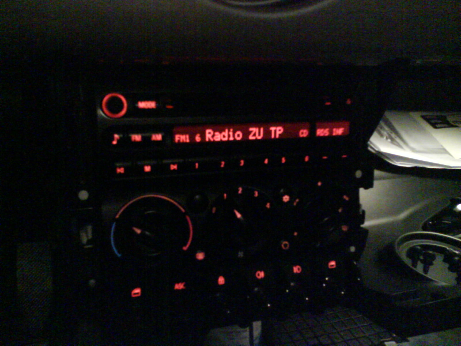

azi am primit cablurile, am facut legtura +/-, boxele merg pri ISO, iluminare, cam tot. cand pornesc imi scrie pe display "disable" si nu ia nicio comanda, am bagat un cd si tot nimic, acelasi "disable" nici macar nu-l mai scoate, porneste, se opreste insa nu se aude nimic si nu primeste nici o comanda.
nu inteleg ce trebuie sa fac cu cu cablurile de la pinii 9, 10 si 11
are importanta ca nu sunt legate cablurile pt can bus / mute (9, 10)?
se pare ca am gasit ceva :mrgreen:
http://www.mini2.com/forum/first-genera ... abled.html
ma duc la masina sa probez :P
gata, problema e rezolvata :mrgreen:
am CD player in MINI
