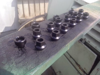

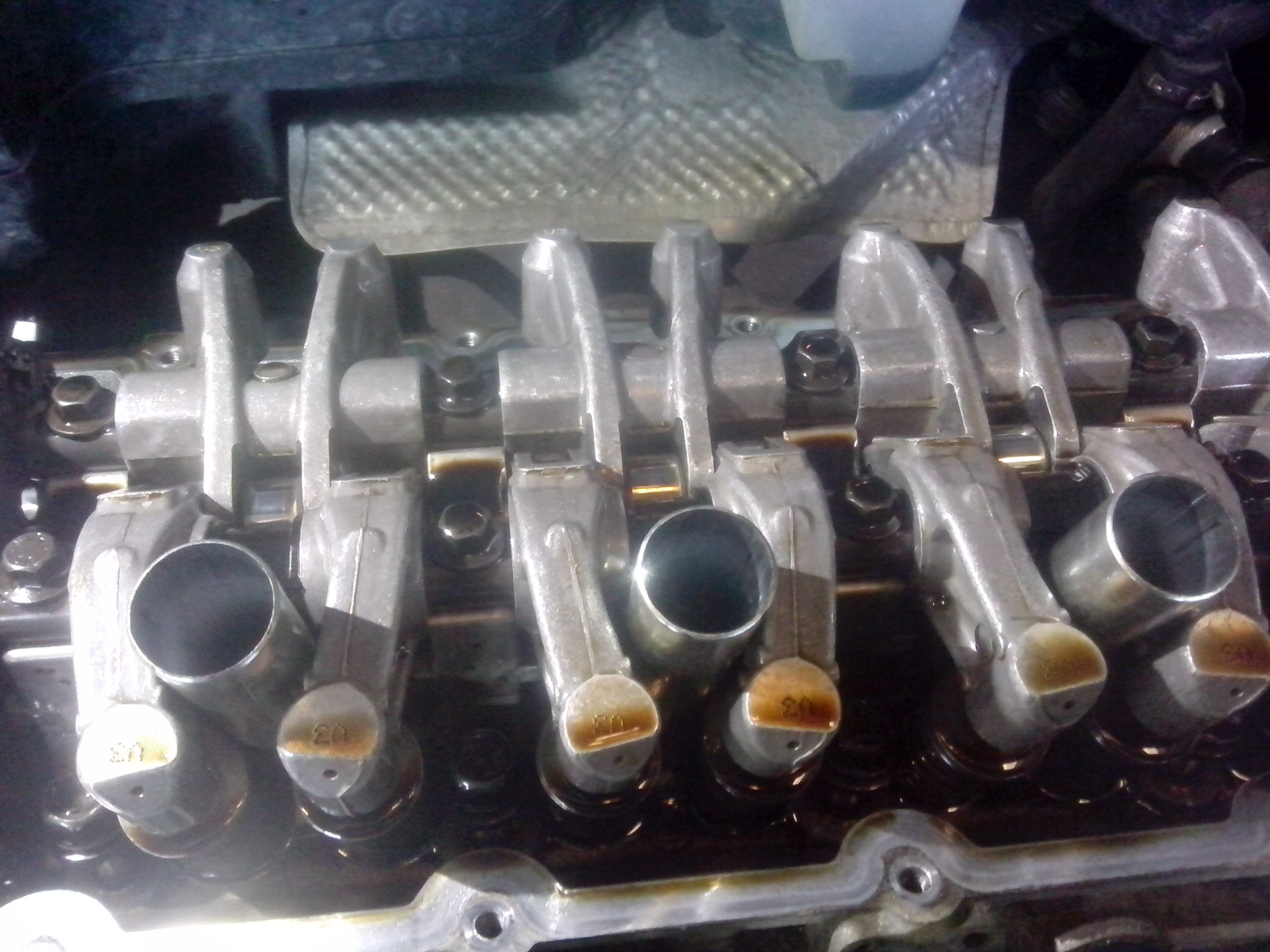

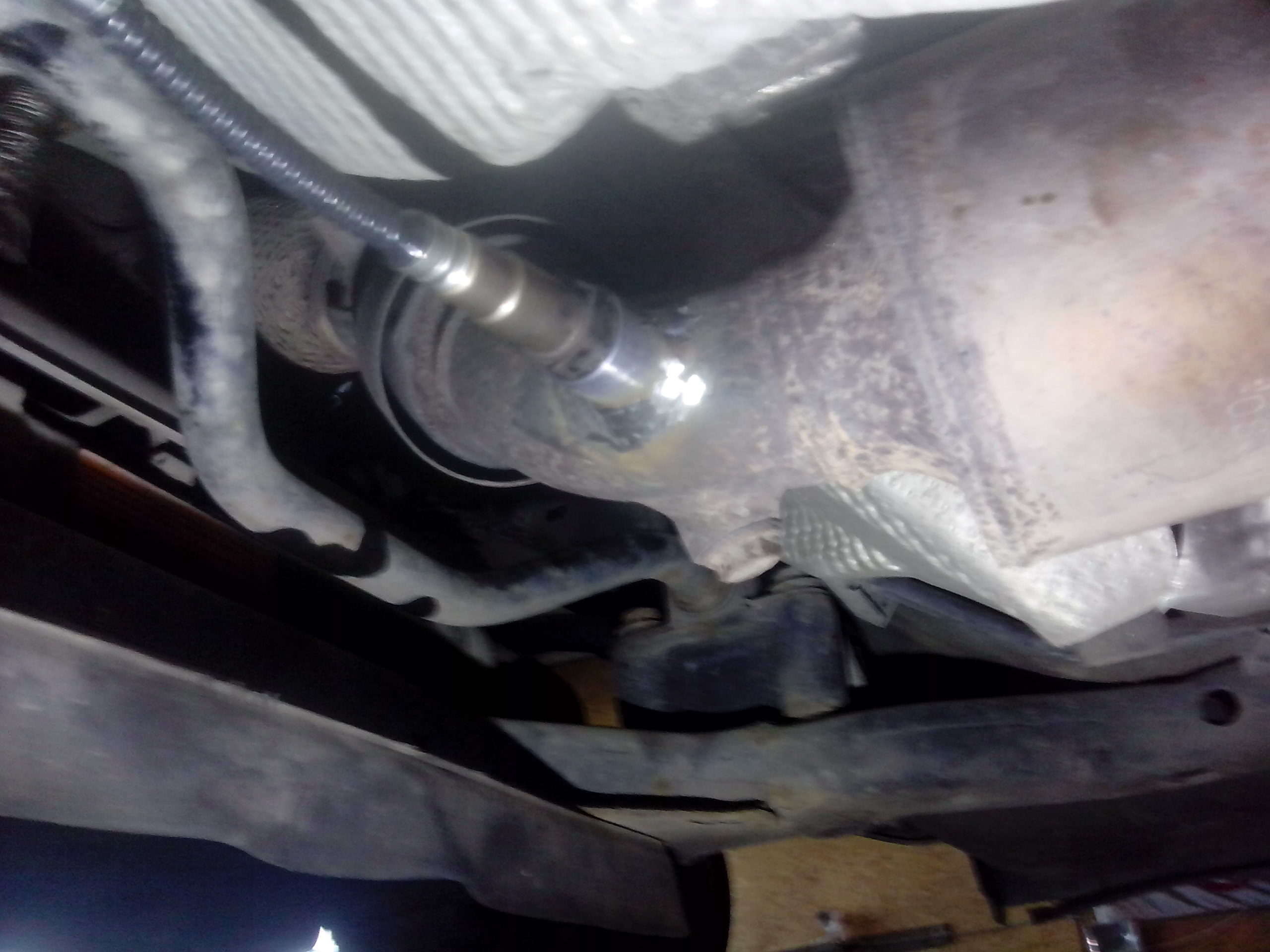

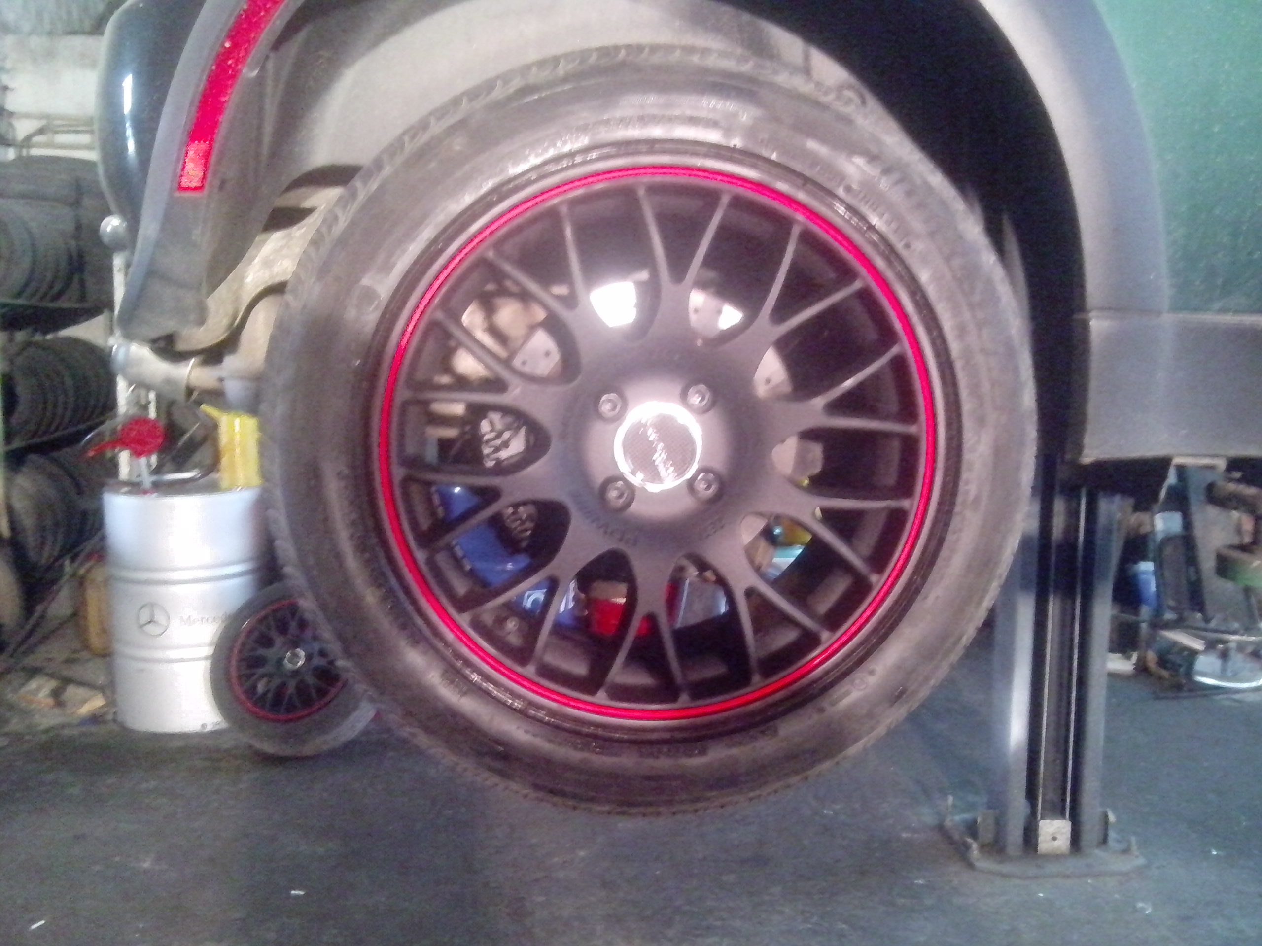

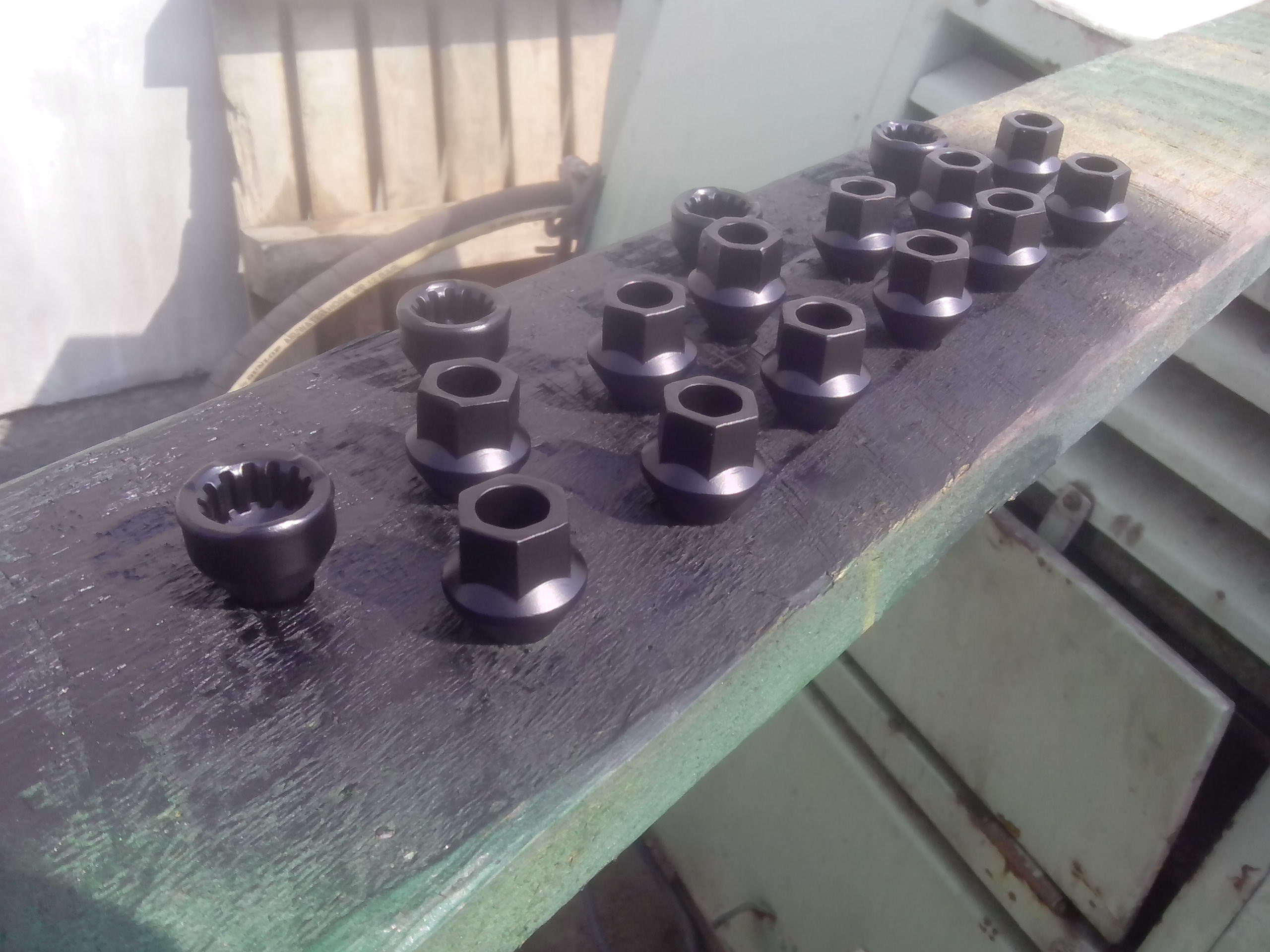

]Lucrarea se apropie de final,echipat chiulasa cu supape de R53, inlocuit axul cu came original cu cel de la Piper BP270,montat chiulasa pe masina.Astept maine doar garnitura de baie de ulei si trecem la probe.Suplimentar montat definitiv ceas AFR si sonda respectiva,reparat circuitul de rezistente de la electroventilatorul motorului,inlocuit jante si curatat etrieri.Intarziere 4 ore fata de plan.Suruburile de la roti au fost si ele vopsite negru mat iar etrierii au primit capace de protectie din aluminiu negre..Din pacate pozele sunt slabe,Canon-ul meu l-am uitat intr-o crasma in Paris.
Maine eventual ceva filmare si poze mai bune.

suntem deja in probe,mai am de reglat AFR-ul la relanti, restul este OK.
