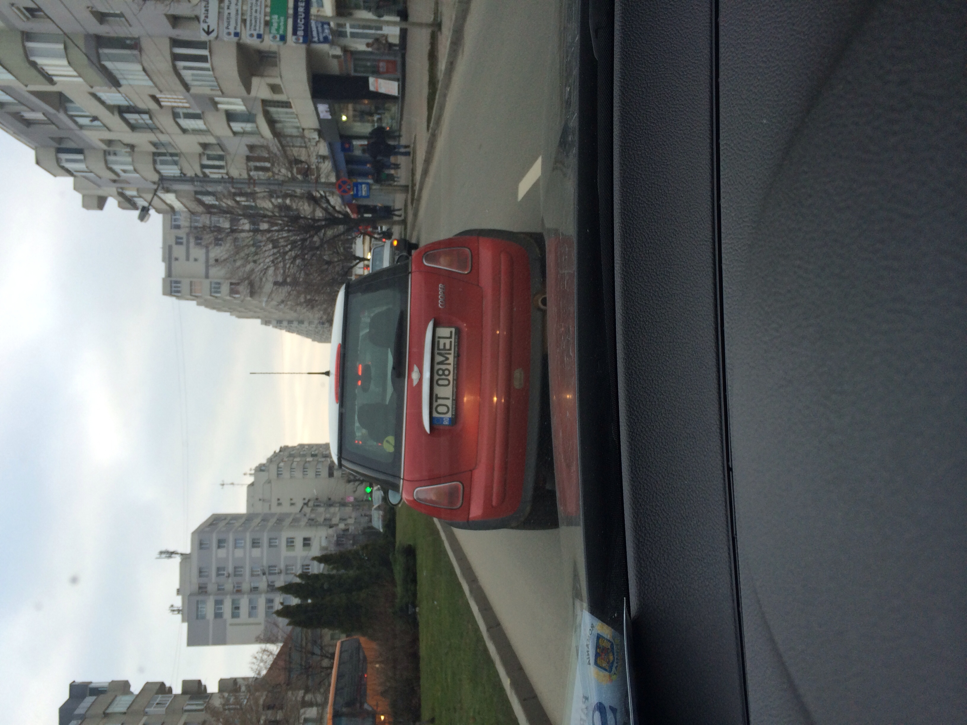

Vreau si eu ajutorul vostru.....
Vreau si eu un cod de produs....pt ca cei de la piese auto cu care lucrez eu nu au foat in stare .

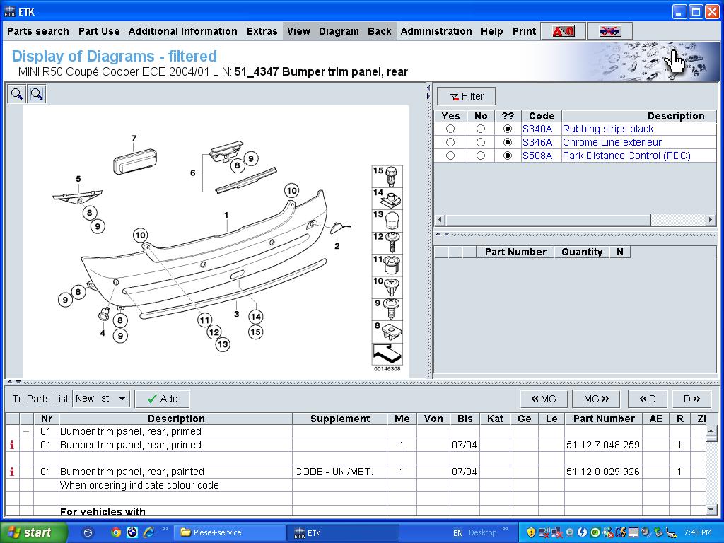

Vreau sa îmi schimb Plasticul din bara spate cu piesa care apare in poza următoare . Știu sigur ca am fire electrice in locașului respectiv.

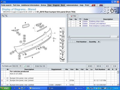

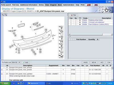

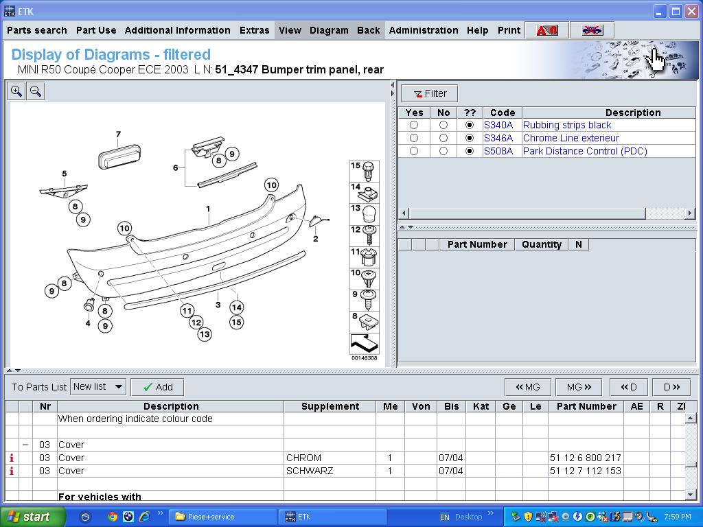

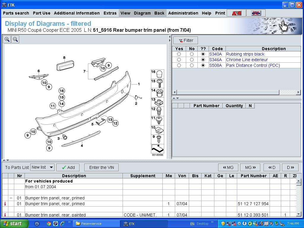

Ar fi o singura problema,bara care apare in fotografie este bara unei masini R50 fabricate inainte de iulie 2004.Tu spui ca ai masina din iulie 2006,bara care arata altfel la ornamentul din spate, uite aici:
bara R50 veche.jpg (9.04 KiB) Vizualizat de 6866 ori
bara R50 noua.JPG (52.67 KiB) Vizualizat de 6866 ori
Aici extras din ETK oficial:
Probabil bara din spate a fost schimbata cu alta bara de la modelul mai vechi, si revopsita integral pentru ca ornamentul 3 numit Cover nu se livreaza decat Crom sau Negru.
Aici mai clar codurile pentru bara echipata pana in iulie 2004:

bara fara ornament cromat e de R50 ONE, cooper-ele il au cromat.

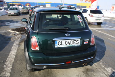

M-ați pierdut pe drum....nu mai înțeleg nimic! Mâine va fac poza la mașina mea-bara spate .
Si sa-mi ziceți daca pot sa schimb bucata de plastic pe care o am eu acum cu stopul alb din poza pe care am pus-o eu mai sus. Menționez ca am firele electrice in spatele plasticului.

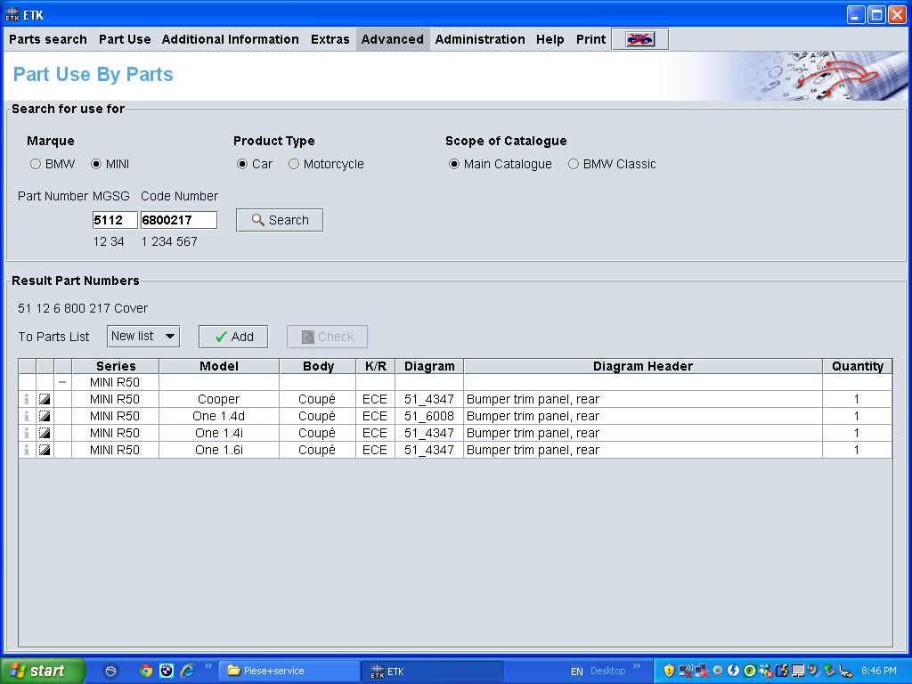

Cristi, pachetul crom exterior este optiune la MINI indiferent de model.
Codul 51126800217, care corespunde ornamentului cromat de pe bara din spate este comun pentru One si Cooper fabricate pana in iulie 2004, uite aici Part Use din ETK, se introduce codul de piesa si primesti modelele la care se potriveste piesa respectiva.Din pacate Realoem nu are toate optiunile pe care le are softul original BMW, nu poate filtra ,nu are Part use, Aditional Information,Part substitution,etc.
